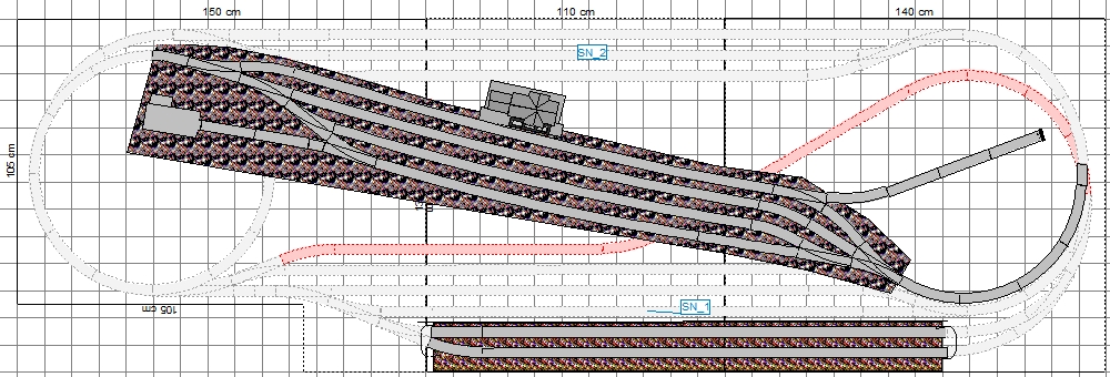

Fox píše:Co se týče barev, je to na autorovi, co se mu líbí, mne to rozhodně nijak nevadí. Jiná věc je, pokud by to byly podklady k tisku a náklady (jednovarevný / vícebarevný tisk). Za mne je fajn, že jsou koleje jako kompletní svršek. Dává mi to lepší představu o proporcích kolejiště, než jen jedna linka v ose.
Prosím, není to kritika, ale co by mi osobně vadilo při realizaci nádherného námětu, je obtížný přístup do SN kdy obě delší strany jsou zablokovány (vepředu širá trať - vizuálně jistě velká krása, vzadu stoupání SN --> horní stanice).
V pohodě :wink: . S tím SN se nic dělat nedá. Zkoušel jsem různé varianty i dvě SN a všude mi vyšel přístup úplně vzadu nebo uprostřed kolejiště. Musel bych jít do vícepatrového kolejiště a i u této varianty mám pochyby, jak by to vyšlo, protože jsem limitován sortimentem a kolejivem GEOLINE.

Kolejiště bude přístupné ze všech stran? 130 cm je na dosáhnutí moc. Plánek je třeba hledat jinde? Tady jsem barevný plánek se skutečným svrškem místo linky nenašel.
Příspěvky: 4547
Re: Plan kolajiska XVII
Příspěvekod milan ferdián » pon 05 pro, 2022 8:12 am
HonzaM píše:Kolejiště bude přístupné ze všech stran? 130 cm je na dosáhnutí moc.
Né, jen z přední strany.
HonzaM píše: Plánek je třeba hledat jinde? Tady jsem barevný plánek se skutečným svrškem místo linky nenašel.
Chýnovice se ti nezobrazuji?

Prohlížím to na 10” tabletu a tam jsem barvu viděl až po zvětšení. Ono je tam toho barevného dost málo. Pokud správně chápu, je to vytvořeno v nějakém softwaru?
Příspěvky: 4547
Příspěvekod milan ferdián » pon 05 pro, 2022 8:32 am
HonzaM píše:Prohlížím to na 10” tabletu a tam jsem barvu viděl až po zvětšení. Ono je tam toho barevného dost málo. Pokud správně chápu, je to vytvořeno v nějakém softwaru?
Zajímavé. Kluci tvrdí, že barevný je až moc a ty, že barva nejde skoro vidět. Ano zima je vytvářena v softwaru.

workous píše:
look23 píše:Na tom výkresu od Milana Ferdiána je prostor mezi kolejema 144 mm na výšku, při použití geoline, je světlá výška ještě menší díky podloží.
Opravdu to bude stačit? Protáhnete tam ruku?
Vidím to tak, že Milan odvedl dle mne super návrh a další věci se musí doladit... to je přeci běžné, že kdy se dá plánek do programu, tak sem tam něco nevychází a co teprve v reálu. Výška by šla přidat dalším závitem spirály v pravé části a v levé také, ale tam to bude na úkor viditelné tratě . Spíše teď budu řešit jako to rozdělit min. na tři celky, protože v celku si stavbu nedovedu představit....vzhledem k tomu, že do řezání výhybek se mu nechce, tak to musím nějak vymyslet.
Aha, už chápu. Viz. tvůj plánek ve winu. To by se musel námět zpracovat dle dělení rámu, což není žádná sranda.
-m-

Příspěvekod Fox » pon 05 pro, 2022 8:37 am
Je tu ještě jedna možnost o které jsem moc nechtěl psát. Možná se stalo, že jsem se už dostal do fáze "vyhoření", roků už mám též hodně, zdraví na baterky, vlečky mi zabrali hodně času a úsilí, protože tam jsem musel svoji mysl přeprogramovat. Není to tím, že nastal a dozrál skutečný čas, pá,pá bo má křivka nápadů, kreativity padá strmě dolů
Milane, chápu Tvoje pocity, ale tento plánek žádné "vyhoření" nenaznačuje. Když byl zveřejněný skryťák, přišel mi natolik chytře vymyšlený, že jsem si ho hned překreslil do TT "pro strýčka příhodu". A pak jsem si zkoušel načrtnout co by se k tomu hodilo jako viditelná část a... na tom jsem nevyhořel, ale úplně shořel na popel :D .

milan ferdián píše:
Zlámalík píše:Bez barev, prosím! Tohle je strašně nepřehledné, člověk má spoustu barev a motiv se v tom ztrácí. Předchozí verze byly kresbou jasně dané a kromě toho, že byly dokonalým podkladem technickým, dávaly prostor pro snění. To tady chybí.
Děkuji.
Odstranění barev aut a doladění sněhu není problém (viz.testování). A není to tím, že místo kolejí, dříve silná čára, jsou teď koleje znázorněny jako koleje? Předtím vám zimní krajina nevadila, jen byla provedena tato změna na kolejích a výhybkách. Další změnou je struktura listnatých stromů, dle reality v zimě.
-m-
Už jsem to konečně pochopil, omlouvám se za delší vedení.
Vyznačené obě kolejnice - ano, dobré!
Stínování sněhu - není nutno, ale může být
Barvy stromů, světel, aut - ne, tohle to rozbíjí.
Děkuji a připojuju se k Foxovi - každý námět je téma k přemýšlení a tohle je další parádní dílo!

Příspěvekod look23 » pon 05 pro, 2022 11:59 am
milan ferdián píše:Je tu ještě jedna možnost o které jsem moc nechtěl psát. Možná se stalo, že jsem se už dostal do fáze "vyhoření", roků už mám též hodně, zdraví na baterky, vlečky mi zabrali hodně času a úsilí, protože tam jsem musel svoji mysl přeprogramovat. Není to tím, že nastal a dozrál skutečný čas, pá,pá bo má křivka nápadů, kreativity padá strmě dolů a já si jen něco namlouvám :?:
-m-
Řekl bych, že to je úvaha špatným směrem.
To že nepřichází inspirace hned nic neznamená.
Pokud to hodnotíš u kolejiště 4x1 metr, tak tam není moc prostoru rozjet kreativitu.
Mě se také líbí ten skryťák a ta smyčka vpravo, která rozhazuje vlaky do protisměru. To by mě nenapadlo.
Sám vymýšlím kolejiště 4x1 metr už asi rok. Myslel jsem na Příchovice zkrácené ze 4,5 na 4 metry a ještě k tomu s 1 dílem, který by v případě prostoru to kolejiště dokázal rozžířit na větší délku stanice.
To pak je maturita.
Tak Milane, za mě prosím pokračuj.

Příspěvekod Ivan » pon 05 pro, 2022 2:53 pm
Milane,
dvě koleje se mi líbí, už pa kolejišť jsi takto nakreslil a je to na pohled moc hezké. I když věřím, že o dost pracnější.
Zimní kolejiště je hezké speatření, barvy máš jen jako jemné stínování, decentní, pěkné. Ovšem u hlavní tvorby asi dávám přednost klasice, čb.
Vím, že prahneš po Milanově sw, nenech se však zmylit. SW je grafický editor pro dodělání krajiny a barev, nikoli ke kreslení plánku.
Příspěvky: 2434
