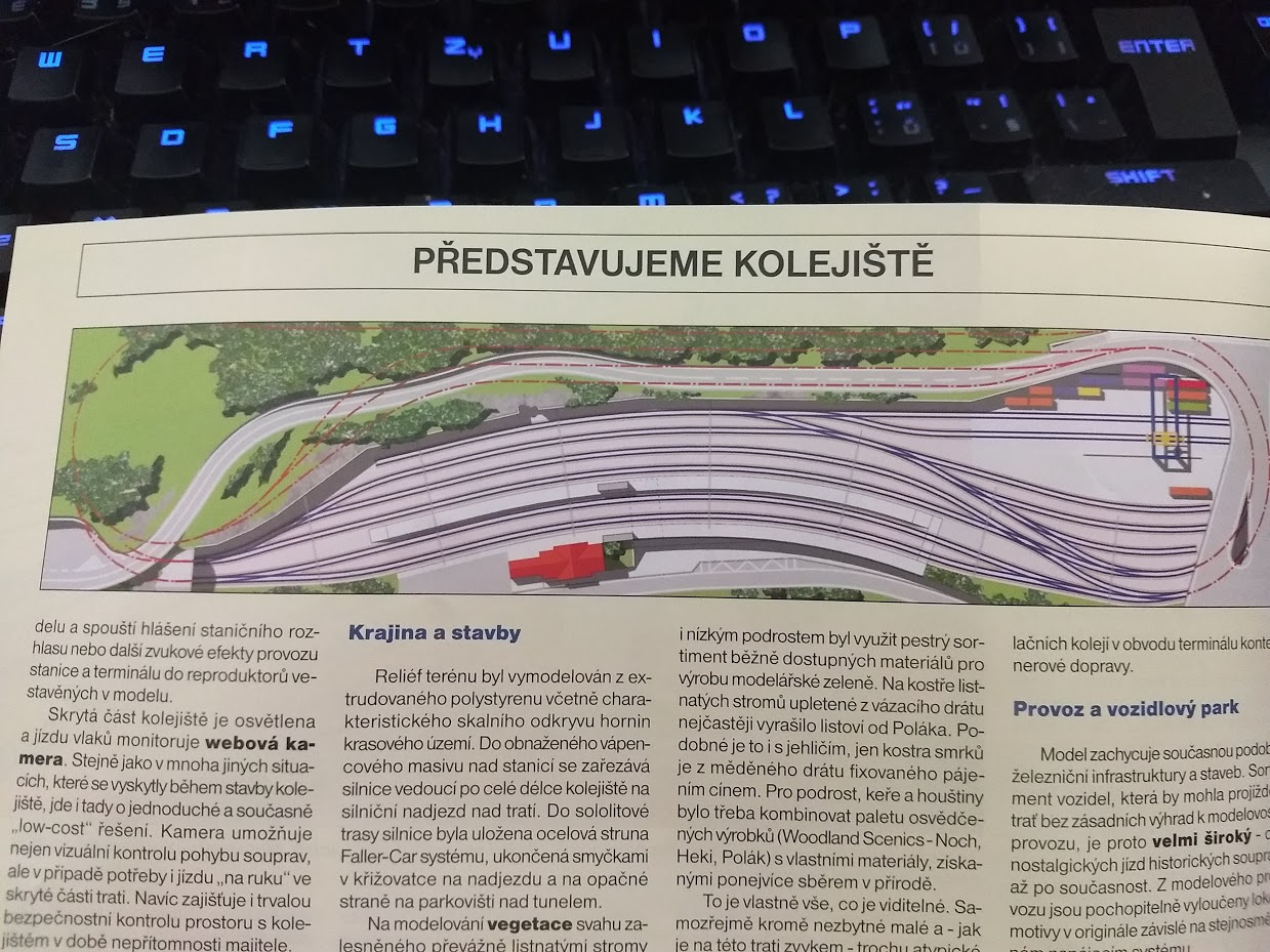

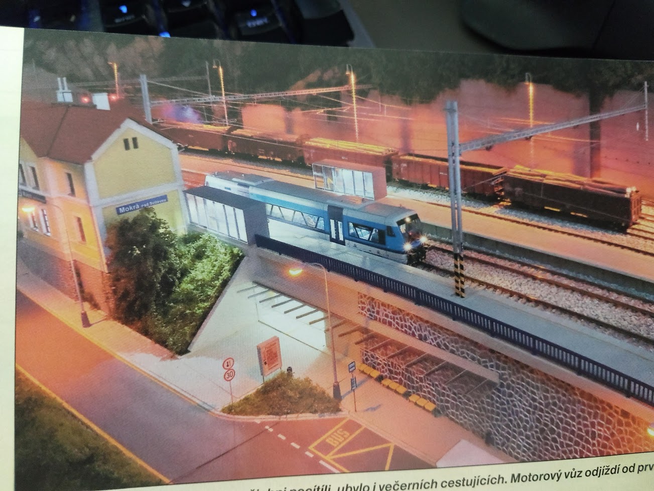

Příspěvekod Toch » sob 25 črc, 2020 1:08 pm
hank píše:2. Scénické kolejiště typu "cameo", jeden z možných českých překladů je "štěk" ve smyslu divadelní nebo filmové epizodní role; v daném kontextu bych to asi přeložil jako jeviště. Britští modeláři to mají jako samostatnou disciplínu své tvorby, více
Jestli se nepletu tak jedno velice povedé bylo v železničnim magazínu 6/2020 "Mokrá nad Svitavou".

Příspěvekod milan ferdián » sob 25 črc, 2020 3:07 pm
Toch píše:Jestli se nepletu tak jedno velice povedené bylo v železničním magazínu 6/2020 "Mokrá nad Svitavou".
Kolejiště velmi zajímavé a jednoduché. Vtip je v tom, že málokterý modelář/našinec modeluje kolejiště v oblouku. Zde je asi výjimka. Tipuji dole další smyčka se skryťákem nebo-li vidíme falešnou dvojkolejku. Více foto nemáš?
-m-
Příspěvky: 12194
Re: Dlouhé vozy a krátké poloměry
Příspěvekod Toch » sob 25 črc, 2020 3:17 pm
Mám, ale výslovně tam píšou, že distribuce bez souhlasu redakce není povolena :oops:
ale tady jsem to našel jako video :)
https://www.youtube.com/watch?v=6GyBkeS6AVc za mě velice pěkný počin.
