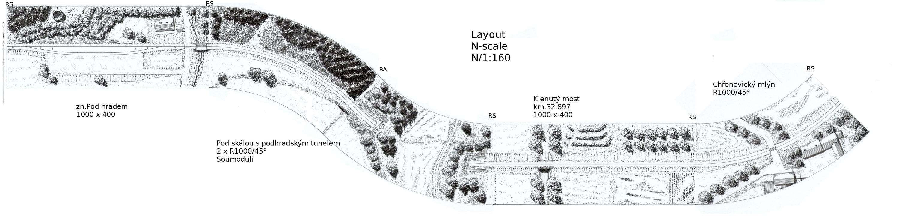

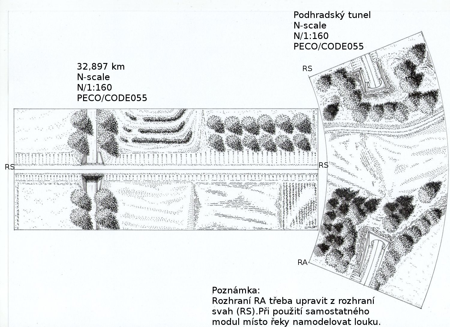

MkTT,Irudzi,Habaděj.Kluci jsem rád,že vás to zajímá.Vlastně je to určeno i pro Vás.V nevýhodě jsou sice H0,ale v TT,když vynecháme dopravny,tak máte další náměty na moduly.
Neodolal jsem a přidal k zn.Pod hradem "Podhradský tunel",Sázavu kapku narovnal a opět menší layout,moduly jsem zpřeházel.

Ahoj, ja si myslim ze moduly jdou prepocitat i na jine velikosti. Sice by se museli prodlouzit dopravny a zrejme zvetsit radiusi ale kdyz se chce tak by to podle me slo. Jinak pekne podivanicko. Cipisekmp.

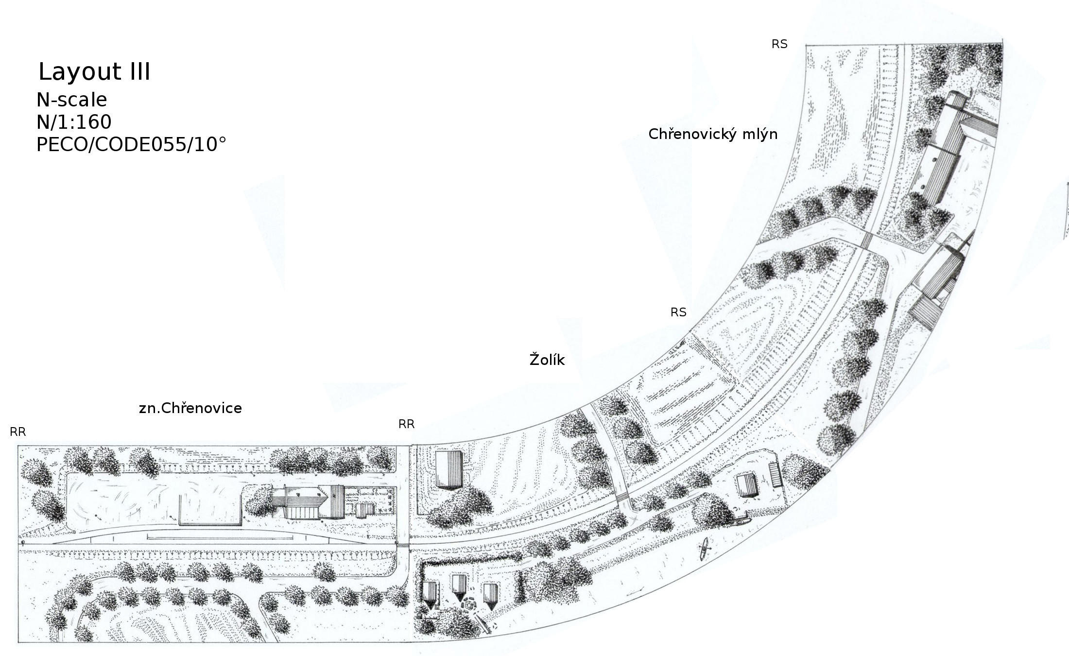

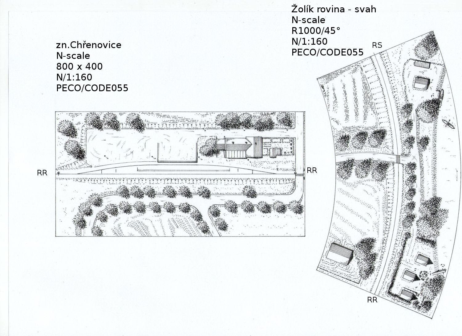

K mlýnu jsem přidal žolíka a zn.Chřenovice.

Luxusní:)

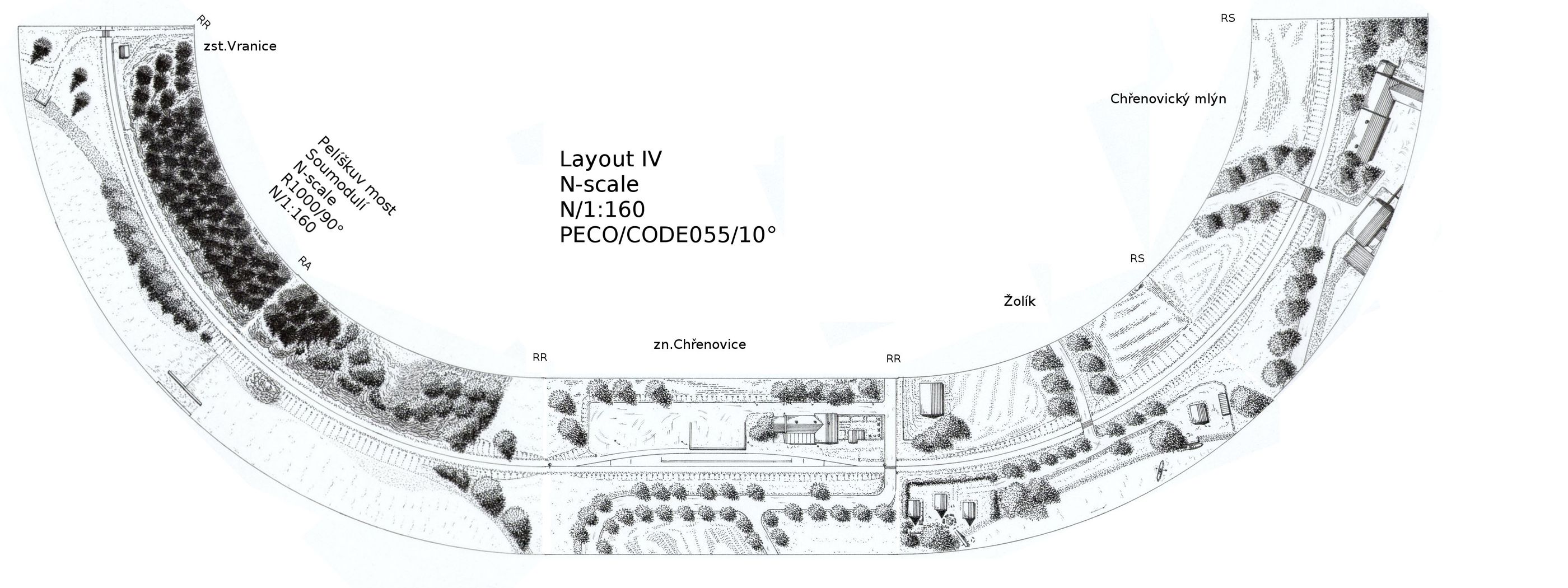

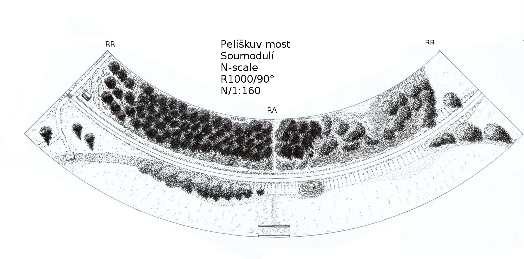

Jsme již za Kácovem.Co se týče stanic,zatím je nekreslím.Je tu Zruč a Vlastějovice.

Teda Milane, ty jedeš..!
Když budeš takhle pokračovat, tak ti možná jednou i odpustím, jak jsi mě vycenzuroval z Modulů Brno a uchránil je tak před krutou realitou hlavních tratí :lol:

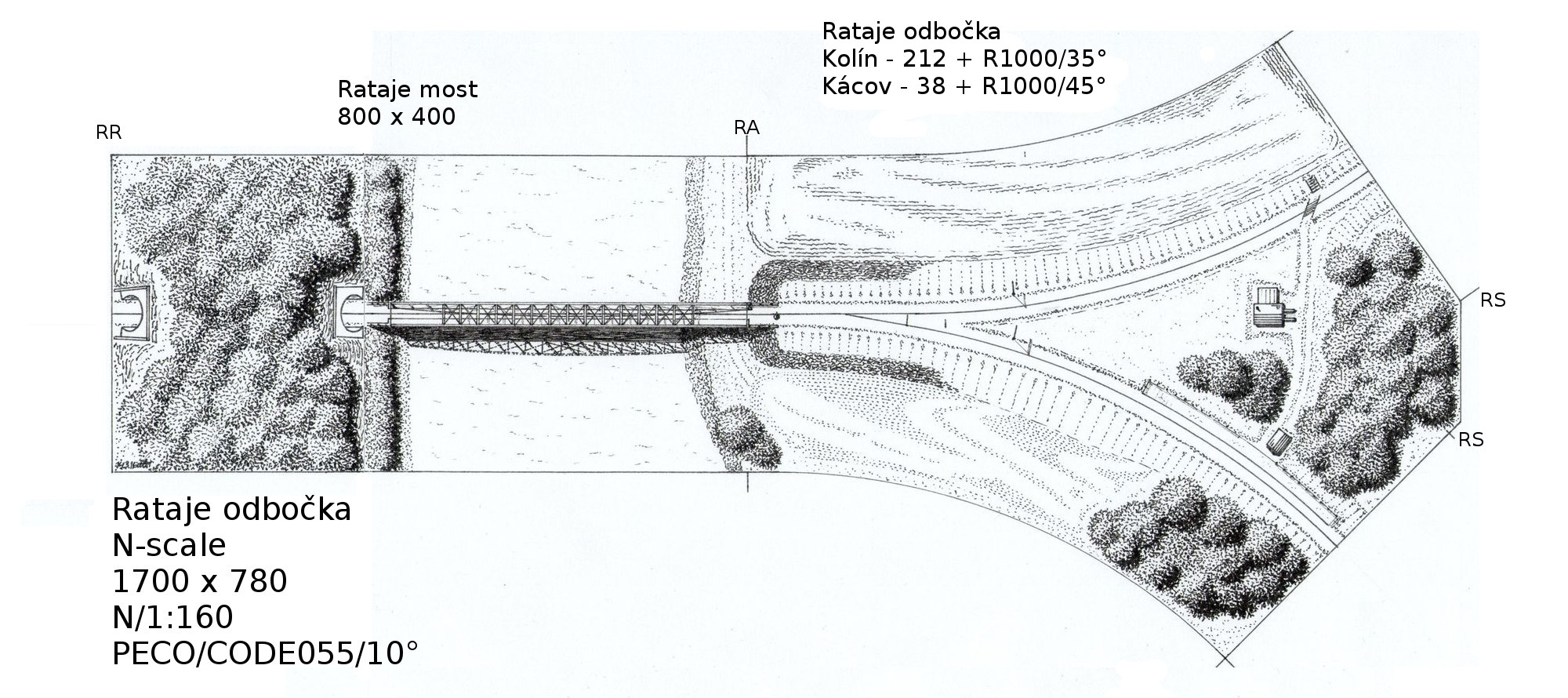

Vždy jsem si myslel že v N-ku to bude modulově velké a ejhle jen na délku 1,7 m.

Jsi si jist, že máš tu odbočku kolejově správně???

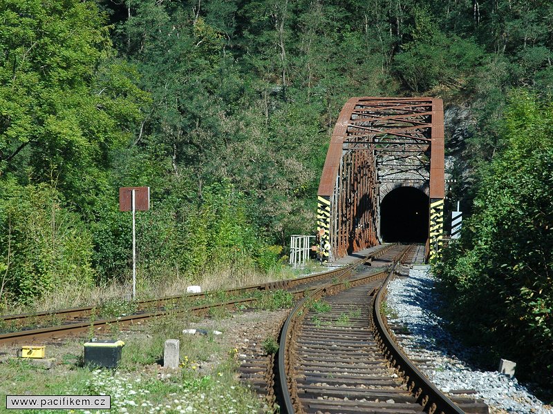

Václave ty mě zkoušíš co.
Zdroj : Posázavský pacifik/autor Mirek Kočovský

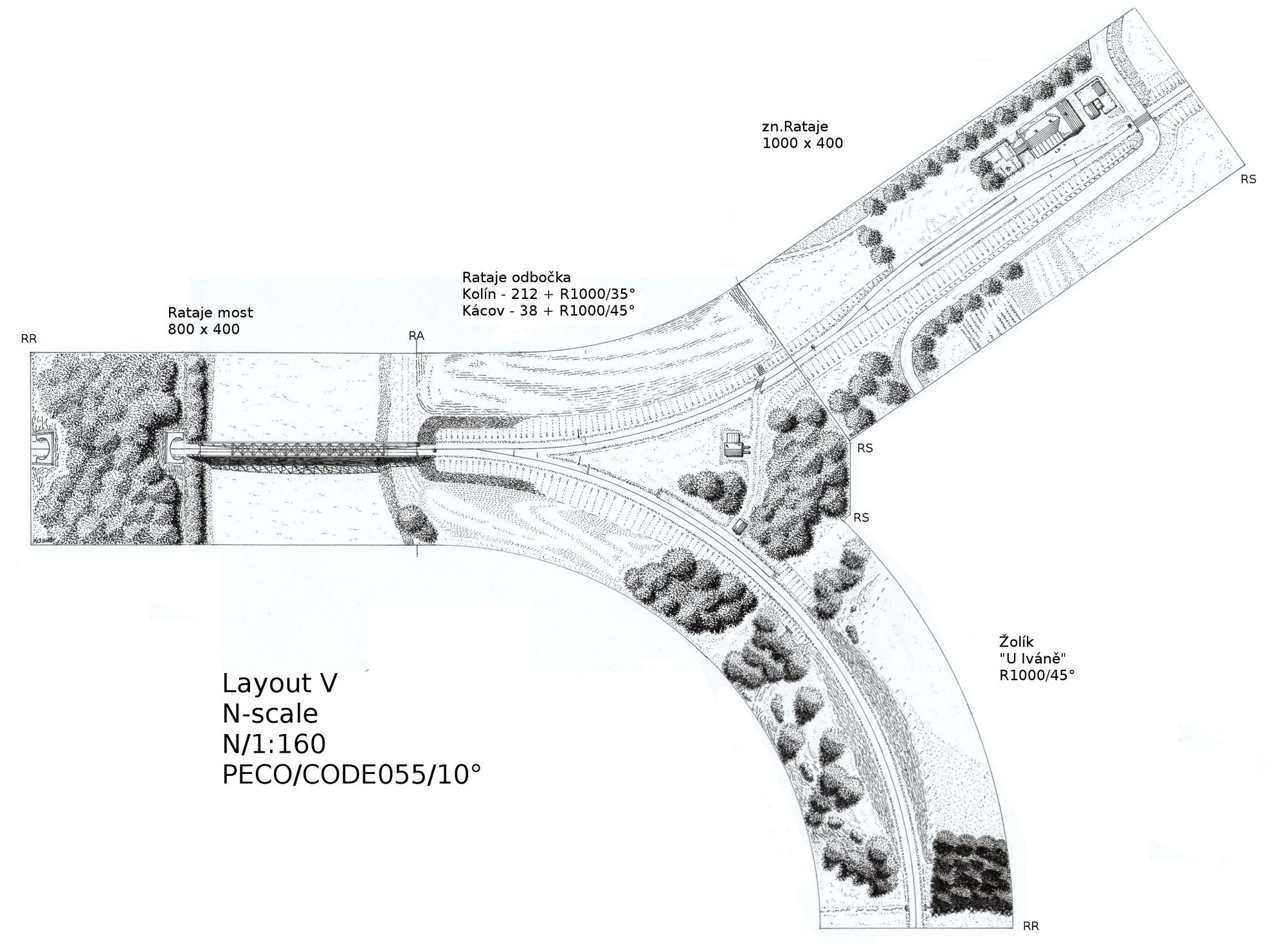

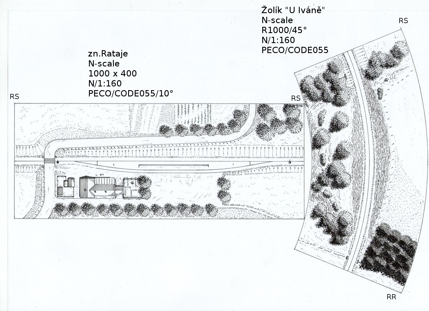

Pokračování z tématu Zababov - moduly N ze 15.března 2016.
V ten den měl být zveřejněny tyto výkresy.S opožděním teprve dnes.....Milan

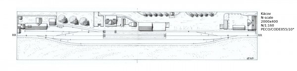

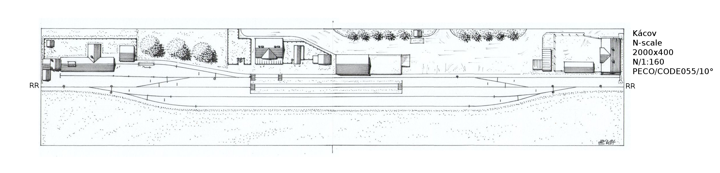

Slíbena stanice Kácov.Přemýšlím jak zpracovat stanici Ledečko,zda v původní verzi nebo už s rozšířeným kolejištěm,ale ještě s funkční výtopnou,byť je zaústěna do dopravní koleji.Milan
