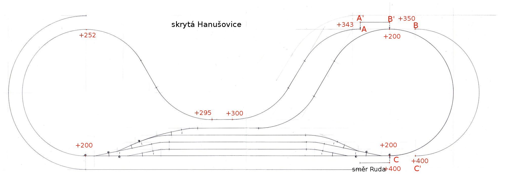

Příspěvekod rawen » ned 11 bře, 2012 7:56 pm
Milane, kudy se pojede ze Zábřeha na Šumperk?
rawen
Příspěvky: 1989
Bydliště: Prostějov
Re: Plan kolajiska V
Příspěvekod milan ferdián » ned 11 bře, 2012 8:24 pm
rawen píše:Milane, kudy se pojede ze Zábřeha na Šumperk?
No přece tradičně,přes pražské zhlaví,stále po stejné traťové koleji,jako dnes. :mrgreen:
Příspěvky: 12200
Příspěvekod rawen » pon 12 bře, 2012 7:56 am
To bude tím, že na plánu celé zhlaví zatáčí doprava, kdežto v reálu uhýbají "pražské" koleje spíš na opačnou stranu a "šumperská" výrazně vpravo kolem traťovky...
rawen
Příspěvky: 1989
Bydliště: Prostějov
Příspěvekod milan ferdián » pon 12 bře, 2012 9:54 am
rawen píše:To bude tím, že na plánu celé zhlaví zatáčí doprava, kdežto v reálu uhýbají "pražské" koleje spíš na opačnou stranu a "šumperská" výrazně vpravo kolem traťovky...
Správně,ale vidíš sám,že i já musím dost improvizovat :mrgreen:

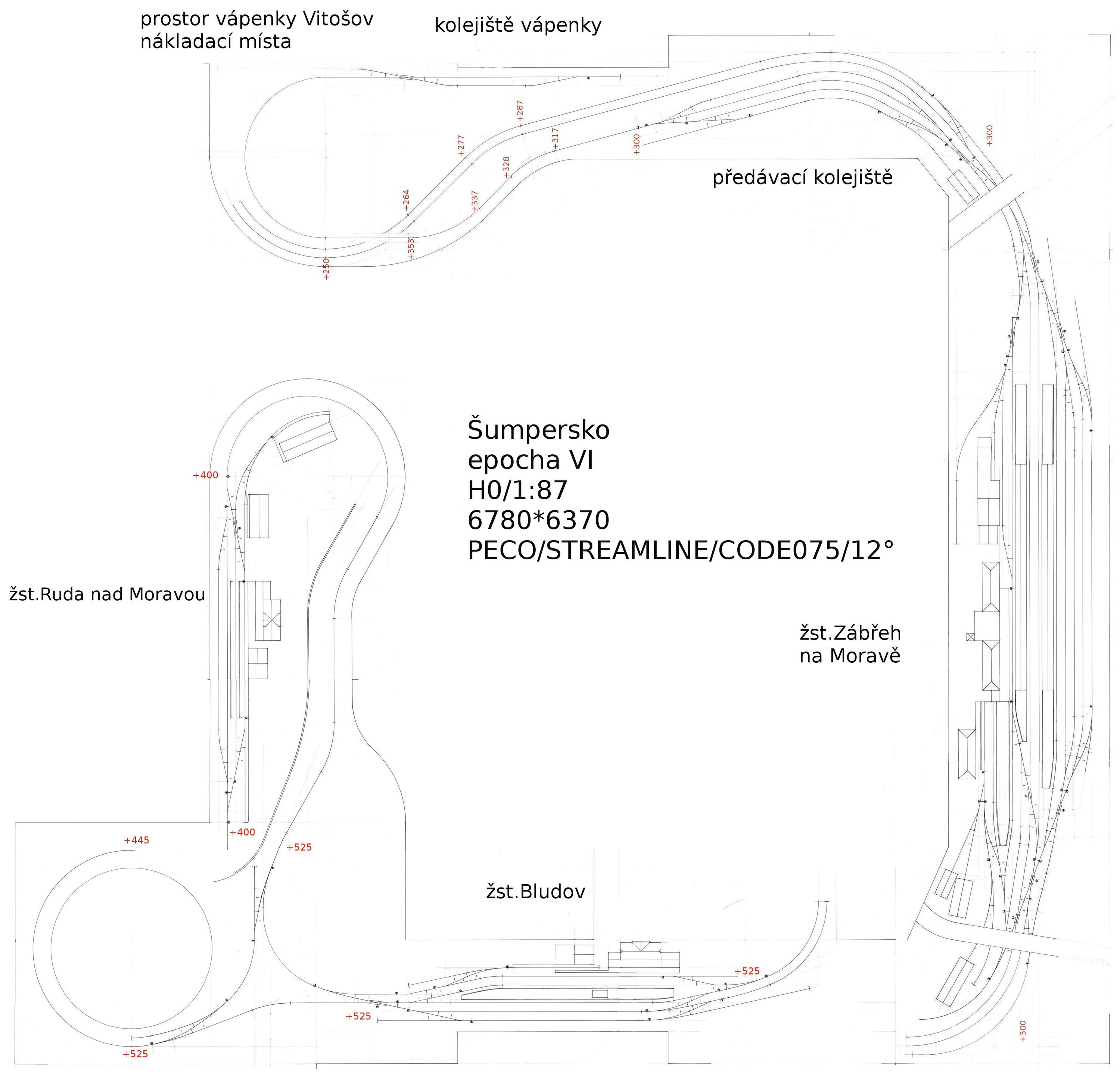

Příspěvekod milan ferdián » úte 13 bře, 2012 2:16 pm
Teď jsem zakomponoval stanici Ruda nad Moravou do celku (uvidíte později) a začínám mít pocit že stanice Šumperk asi bude parodie. :?

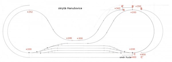

Příspěvekod milan ferdián » úte 13 bře, 2012 7:23 pm
Šumpersko_epocha VI_H0/1:87
A roste a bobtná :mrgreen:
Příspěvky: 12200
Příspěvekod milan ferdián » úte 13 bře, 2012 8:02 pm
A samozřejmě,někde musí vlaky z Rudy dojet.Mikro konečná Hanušovice.Skryták je otočen o 90°.

Příspěvekod Adam TT » úte 13 bře, 2012 8:15 pm
milan ferdián píše:To je přímo pro zdejšího modeláře z DF.
Držím neznámému palce, snad se s tím pochlubí. Kolejiště s velkými ambicemi... pokud se to povede, tak to bude stát za to !
