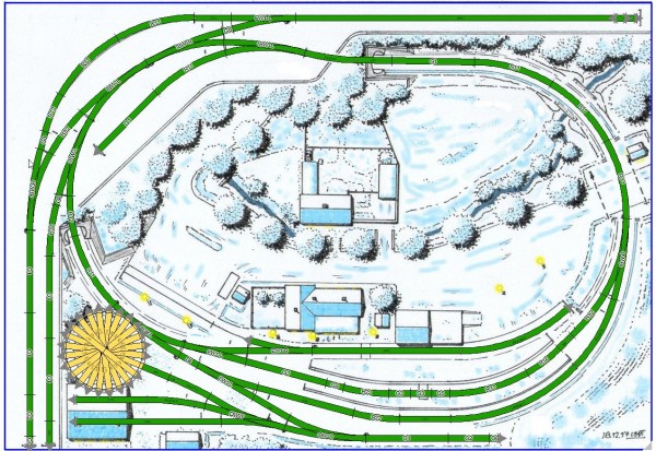

Příspěvekod milan ferdián » pon 18 pro, 2017 5:46 pm
Kluci za málo a děkuji se stejným vánočním přáním pro vás :wink: .
Buda TT/1:120 1300 x 900 TILLIG/15°
Upravený kolejový plánek od autora JBr.Byl přepracován skryťák dle definice "Logika kruhu".Vozidla jsou navrženy dle GVD od Hanka.
- dva malé motory (810) -
- jeden velký motor (842) -
- jedna motorová lokomotiva (735) -
Jeden malý motor 810 má domovské depo ve stanici.Velký motor má svoji samostatnou kusou kolej ve skryťáku a to uvnitř zhlaví (hned za kulisou).735 ve skryťáku.Obsazení kolejí ve skryťáku zleva doprava.
první kusá nalevo - použit pro definici LK jak pro Mn,tak i pro MOs
druhá kusá nalevo - malý motor 810 plus přípojný vůz 010
nahoře vlevo průběžná - použit dle definice LK,zde stojí samostatné hnací vozidlo pro manipulaci s vozy
nalevo vlevo kusá pod zhlavím - odstavná pro velký motor 842
napravo kusá - použit dle definice LK ,odstavená nákladní zátěž,maximální počet nkl.vozů 7 (sedm) plus lokomotiva 735
Lokomotivní depo je oproti původnímu návrhu upraveno tak,že motory vjíždějí přímo do remízy.Točna je situována samostatně na kusé koleji a sloužila původní tendrovkám k obsluze nedaleké důlní vlečky(dnes zrušena).Dole napravo vedle remízy je upravena bývalá kůlna na uhlí na sklad pohonných hmot pro osobní motory.

Příspěvekod hank61 » pon 18 pro, 2017 6:03 pm
Jééé Milane. To je pecka. To by se mi líbilo :wink: :wink: :wink:

Příspěvekod MkTT » pon 18 pro, 2017 6:22 pm
milan ferdián píše:Kluci za málo a děkuji se stejným vánočním přáním pro vás :wink: .
Milane super, za mne palec nahoru. Rozhodl jsem se obměnit některé budovy na své stále budované "modulovce", tak už vím, jak je využiji. Jenom nevím, jestli se mi povede kolejiště překreslit do kolejiva Kuehn, kterého mám doma hromadu. Když ne, tak budu muset trochu zainvestovat...

Příspěvekod hopeter » pon 18 pro, 2017 6:45 pm
Tak tohle je přesně co potřebuju. Žádné podzemí , SN hezky za kulisou , velikost stolku na kafe... :D
Když hezky poprosím budou i poloměry a délky kolejí ? :oops:
Bude to fakt těžké si vybrat...
Příspěvky: 3060
Re: Plan kolajiska X
Příspěvekod milan ferdián » pon 18 pro, 2017 6:47 pm
hopeter píše:Tak tohle je přesně co potřebuju. Žádné podzemí , SN hezky za kulisou , velikost stolku na kafe... :D
Klidně a kam prosím data poslat?Milan

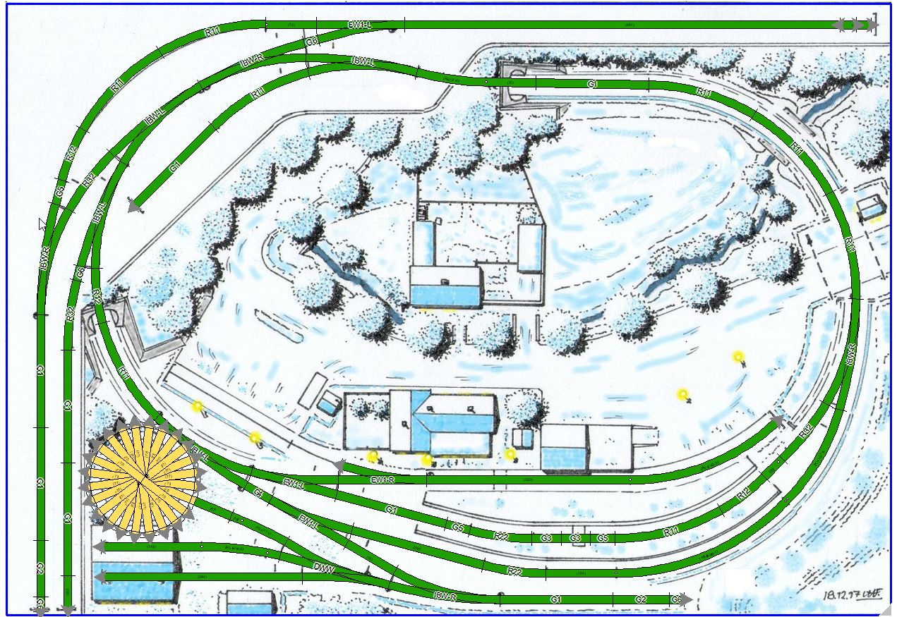

Příspěvekod keby49 » pon 18 pro, 2017 10:26 pm
Ach Milane... ja to prekresloval dva dny a nedal jsem to... :)).
Ti povim, ze ty polomery co tam vychazi vypadaji skvele. A kdybychom vzali do uvahy velikost plochy tak spis bozsky...
A ten provoz na takove plose...
Ale to asi vis ;) a verim tomu ze by si zadny modelar co zna tvoji tvorbu nedovolil byt nastvany ;)
Pro nedockavce pro nacrt polomeru (velmi hruby, mel jsem nato jen neco pres hodku) za chvily... ale Milanove vyjdou urco lip, je to fakt hrube

Příspěvekod keby49 » pon 18 pro, 2017 10:38 pm

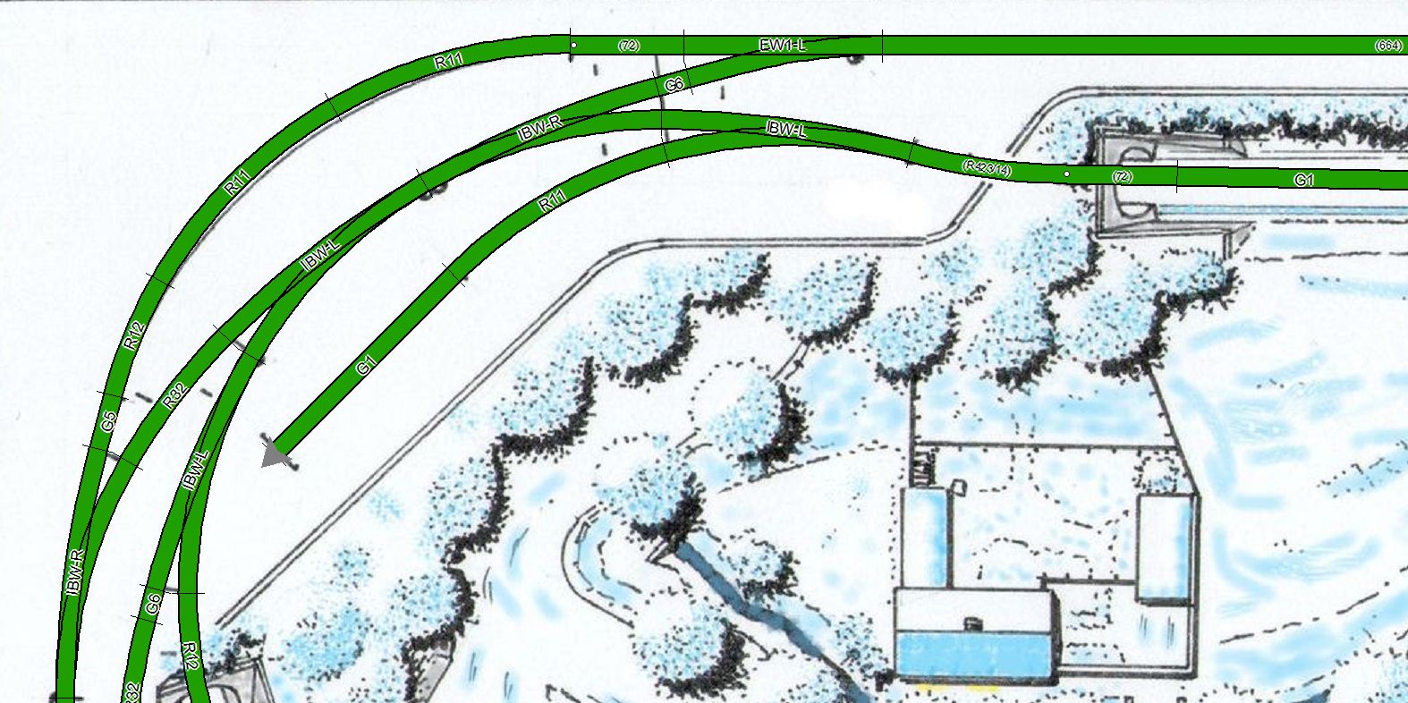

Takze screen planku v SCARM. Mozna by to slo temer bez flexi a hlavne zhlavy v NS nahore nesedi stopro... ale snazil jsem se tam pouzit klasicke kolejivo co nejvic a chce si to pohrat. Musim rano do prace...
Tocnu si nevsimejte, tahle je moje (154 mostova kolej, 168 celkovy obvod)... a zel... :)

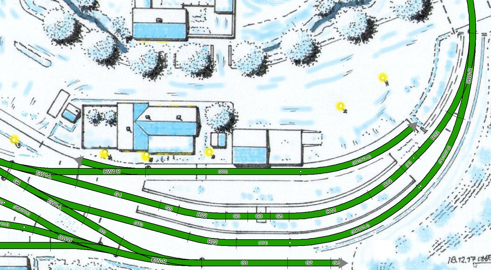

Detail viditelne stanice (kvuli flexi):
Zdde bych mel na Milana zacatecnicky dotaz. Kolej 4 je daleko vic blize koleji 2 nez na planku JBR. Co tam je ? Asi to jen tak nebude :))
Zde NS (kvuli flexi):
A jeste jeden dotazek. Milane v cem to kreslis ? Nebo rysujes? Vzdyt to sedi jak ... :)

Příspěvekod keby49 » pon 18 pro, 2017 10:42 pm
A jeste projekt v SCARM v priloze.
A posledni dotaz... zrusena dulni vlecka... neslo by prihodit vyhybku aby z kuse koleje slo prejit pres zrusenou dulni vlecku na tocnu ? A umoznit tak otoceni masiny? Zamaskovat by to asi slo ale samo kdyz tam tam masina vyjede... uz by to tak modelove nebylo...
