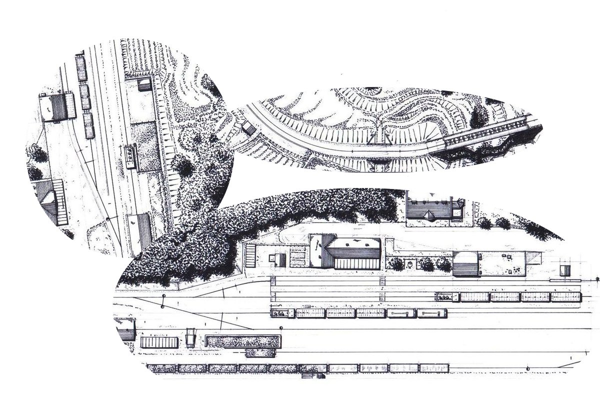

Re: Plan kolajiska V
Příspěvekod milan ferdián » ned 19 úno, 2012 11:45 am
Lokomotivní depo s průmyslovou oblastí_epocha III až IV_Z/1:220_1920*280 (dva segmenty 960*280)
Toto téma lze rozdělit do dvou samostatných témat.Záleží zda modelář se rozhodne pro modelování obou témat nebo si vybere jedno z témat.
Lokomotivní depo tvoří jednoduchý základ pro provozní ošetření hnacích vozidel.Musíme se rozhodnout,kterou trakci si zvolíme.Na plánku L.D. je zakresleno provozní ošetření pro parní lokomotivy a později rozšířeno kolejiště pro motorovou trakci.Rotunda o třech paprscích s točnou (Mazel),pískovací jímka se skladem suchého písku,popelová jáma s vodním a popelovým jeřábem,popelovou kolejí na pravé straně,různé kůlny,sklady a přístřešky pro popeláře,uhlíře a atd.Nahoře nad točnou vidíme kolej pro nehodový vlak i s potřebnými sklady.Kousek napravo olejové hospodářství se skladem olejů a maziv.Dole pod točnou máme zauhlovací figury doplněné s potřebnými uhelnými výtahy.Pokračujeme směrem k obdélníkové remíze určené pro odstavování motorových lokomotiv nebo vozů.Remíza o dvou kolejí má zázemí v dílenské potřebnosti a s noclehárnou pro lokomotivní čety.Je zde ještě kolej pro tankování pohonných hmot do lokomotiv.Jsou zde situovány nadzemní nádrže.Před správní budovou lokomotivního depa stojí malý pomník s parní lokomotivou řady 310.0.
Průmyslová oblast se skládá z továrny,uhelných skladů a plynárny.Továrna složena v pořadí expediční sklady,výrobní provozy a kancelářskou část.Kotelna je zásobovaná uhlím se samospádnými vanami.Z výrobní haly nám vede přes koleje konzolový jeřáb pro naložení zásilek do vagónů,balených do dřevěných beden.Pod továrnou jsou uhelné sklady s výsypníky a naproti kanceláří stojí plynojemy.Úplně vzadu nám vede fiktivní kolejové napojení do železniční stanice.Celé kolejiště je ukončeno kulisou s mostní partií a dělnickými domy.Za kulisou vidíme točny alá od autora JBr z cd disku.Můžeme nahradit ručními posuvnami.Tato skrytá část nám simuluje nástup a odstup hnacích vozidel do lokomotivního depa a vlečkový provoz.
Kolejiště ukládáme do prosklené skřňky 540*1000*300.Doporučujeme posuvná skla.Jejich nevýhodou je,že při uložení nebo vyložení segmentů kolejiště,musíme skla vysazovat a opětovně je nasazovat.

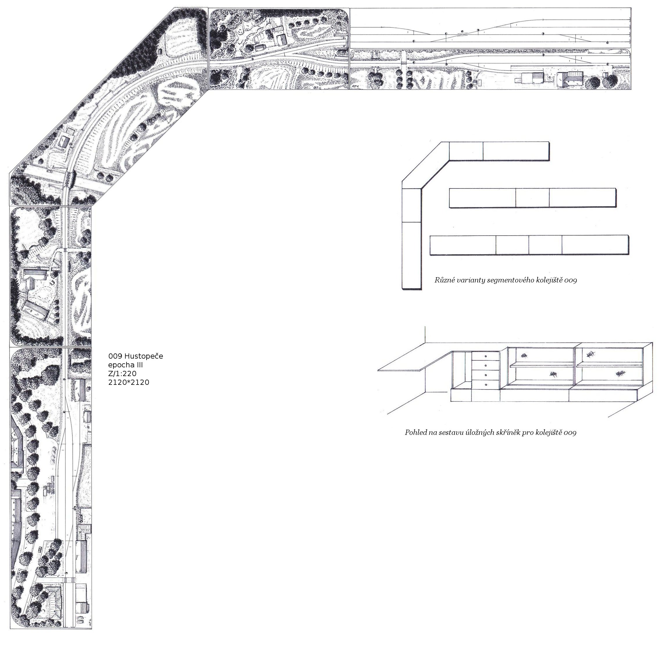

Příspěvekod milan ferdián » ned 19 úno, 2012 2:09 pm
A poslední k nakouknutí.
Hustopeče_epocha III_Z/1:220_2120*2120
Doprovodný komentář již nedám.Toto segmentové kolejiště je hlavně určené pro ty co jsou neustále nespokojeni,hlavně s rozhraními,které tam nejsou a z teplého jara můžete klidně přejet do mrazivé zimy.Poloměr v rohovém dílu je R490mm/90°.

Příspěvekod el_salamo » ned 19 úno, 2012 3:31 pm
Perfektní studie Hustopeč :), zrovna o nich přemýšlím jako o jedné z koncových na svoji chystanou lokálku, tak se to bude hodit :)

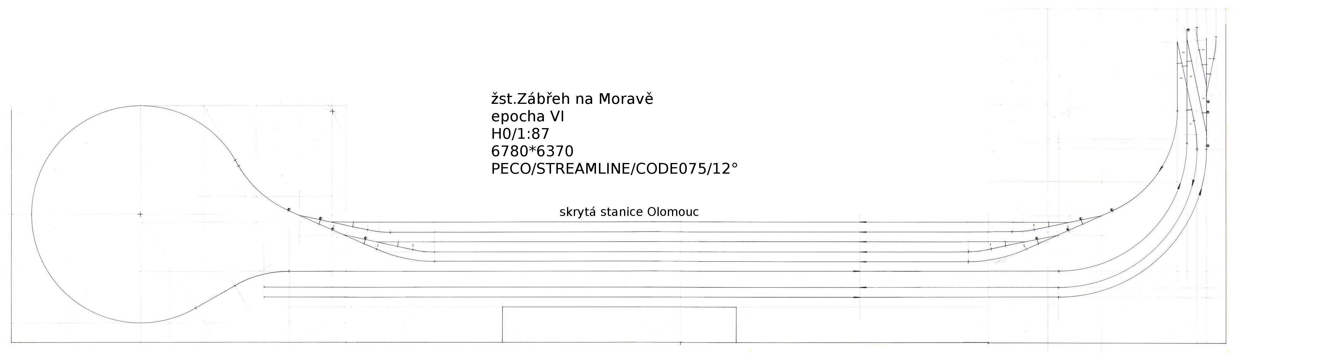

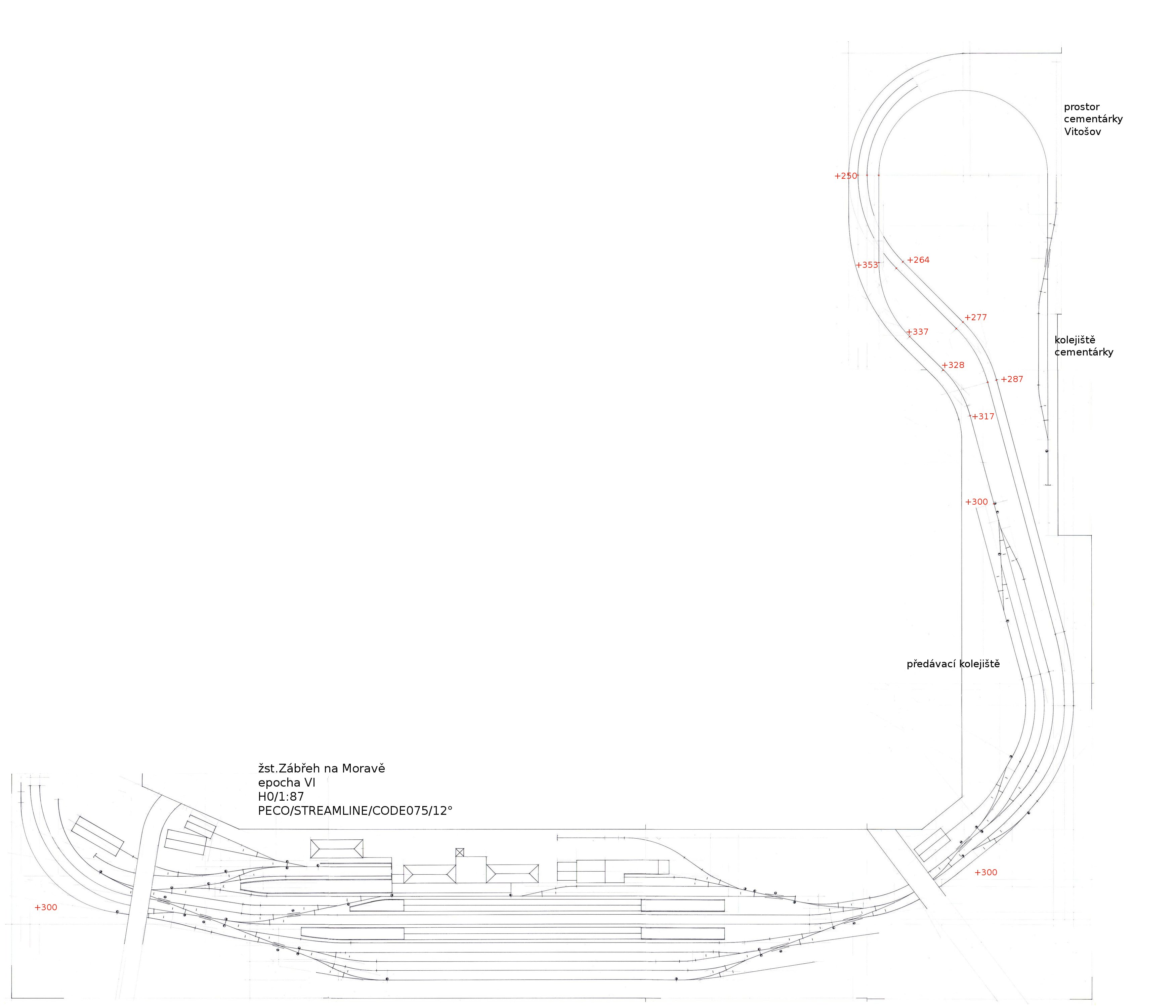

Příspěvekod milan ferdián » úte 06 bře, 2012 6:44 pm
simonides píše:Už se nemůžu dočkat toho Zábřehu na Moravě. Jsem zvědavý jak to Milane vyřešíš. Ja se tím trapím několik měsíců.
Bude tam i zredukované předávací kolejiště cementárky.Samotná cementárka Vitošov bude zjednodušena.Zase tolik tam místa není,nemluvě,že kolejišti vadí hlavně radiátory po obou stranách.SC Pendolíno může zastavovat v žst.Zábřehu na Moravě na kolejích 1,2 a 5.Přes kolej 6 může jen projíždět.
Další,jak nacpat do prostoru žst.Šumperk to už vím,ale bude chudák hodně zredukována,ale točna tam bude :lol: .Další stanice Ruda nad Moravou a Bludov s trianglem,taktéž zredukovány.

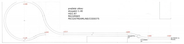

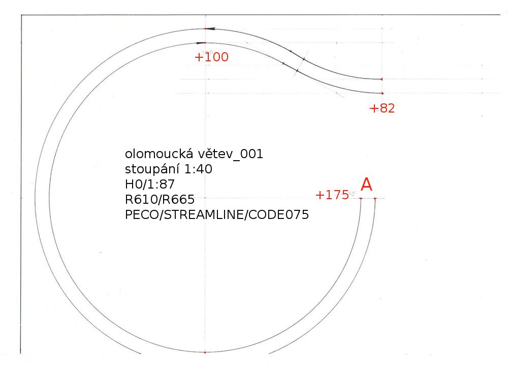

Příspěvekod milan ferdián » čtv 08 bře, 2012 10:17 am
Šumpersko

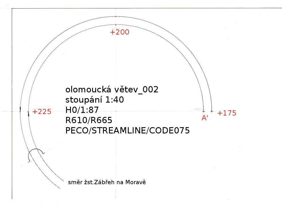

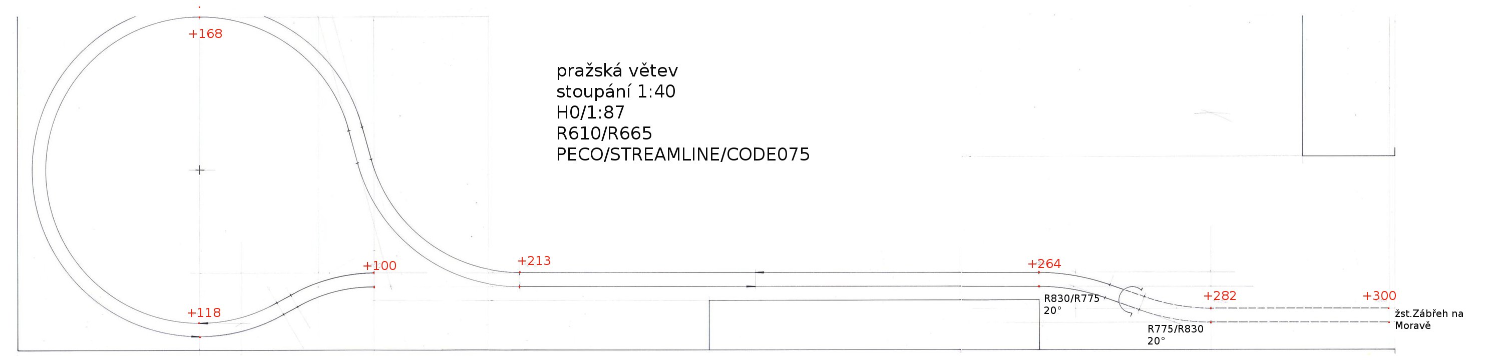

přípojné větve_epocha VI_H0/1:87_6780*6370_PECO/STREAMLINE/CODE075
Tak jsme se vyšplhali na pozemský povrch :wink:

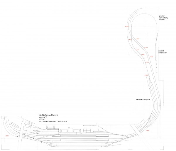

Příspěvekod milan ferdián » sob 10 bře, 2012 10:05 pm

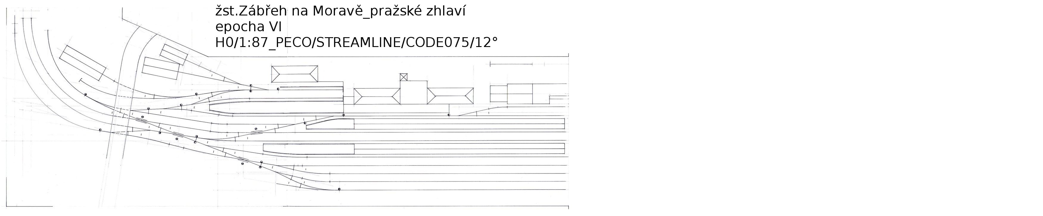

Šumpersko_žst.Zábřeh na Moravě_pražské zhlaví_epocha VI_H0/1:87
A stanice nám začíná pomalu růst.Díky matematickým kopancům se zveřejnění zpozdilo.

Příspěvekod milan ferdián » ned 11 bře, 2012 7:21 pm
žst.Zábřeh na Moravě_epocha VI_H0/1:87
A roste,roste a roste.
