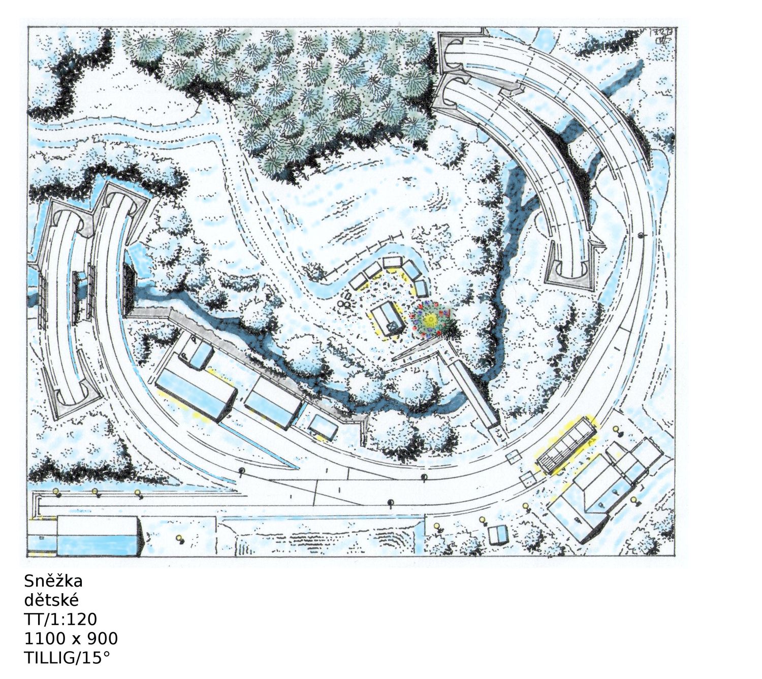

Příspěvekod milan ferdián » ned 17 pro, 2017 3:34 pm

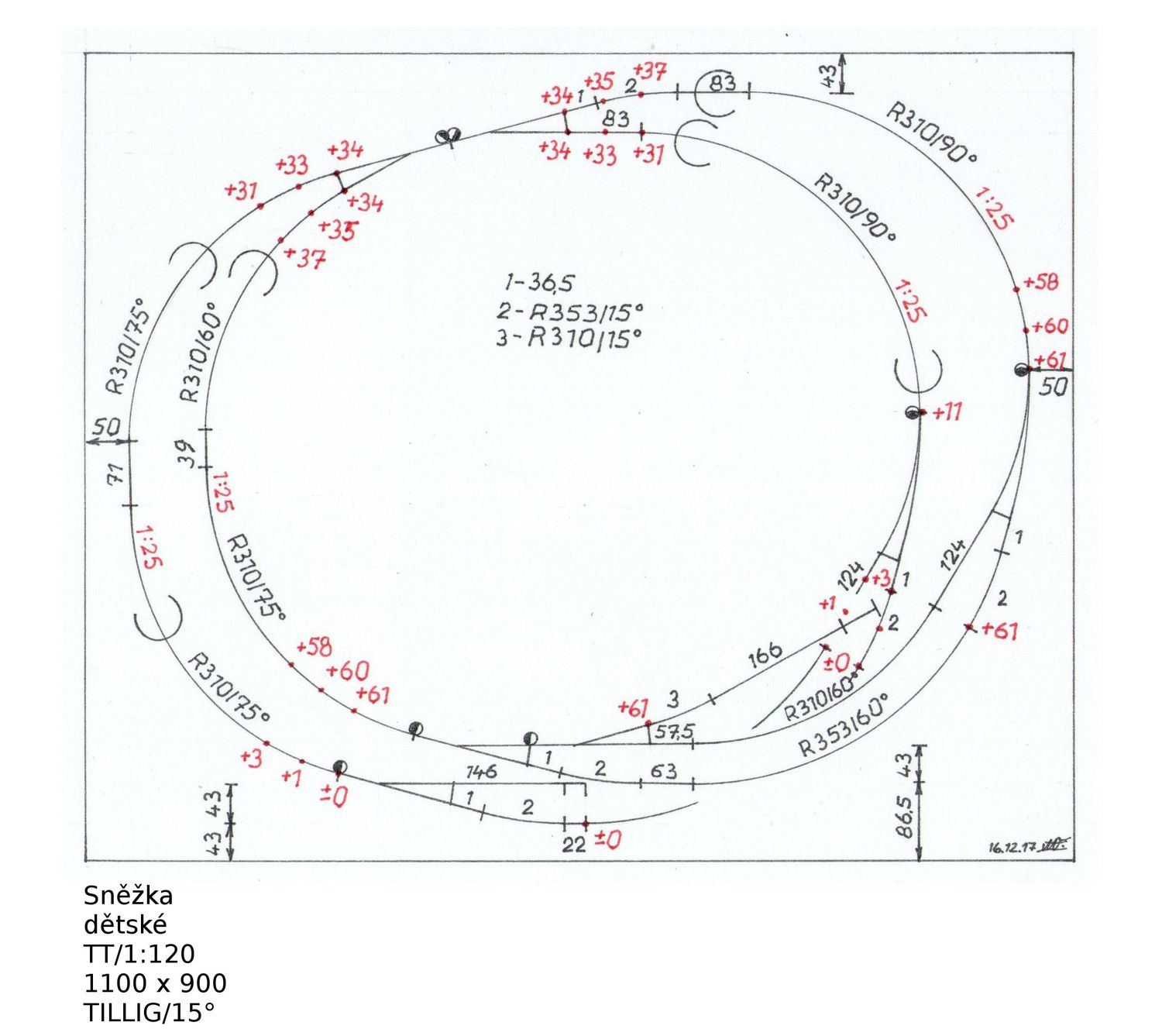

Sněžka dětské TT/1:120 1100 x 900 TILLIG/15°
Blíží se vánoce,chtělo by to zasněženou romantiku,tak jsem sáhl po velmi známé u vás osmičce.Kapku jsem ji upravil na dva okruhy.Skryťák má poloměry R310-60°/R353-60°+ (R353-15°).
Motoráček ukončil na chvíli svou pouť ve své domovské stanici,kde malá lokomotivní remíza se zázemím je jeho domovem.
Dneska se dosti najezdil a ještě se spolu s kolegyní,dnes večer spoustu kilometrů najezdí.Jen si odskočí doplnit palivo.Dnes je "Zlatá neděle",tak řada cestujících míří pře krásný krytý dřevěný most tvořen lidovou architekturou k nedaleké kapličce.
Svítí zde vánoční strom,stojí zde řada stánků s vánočním zbožím a samozřejmě zákonitě prodej vánočních kaprů.Line se zde vůně horkého grogu s vánočním cukrovím.Neposedné děti neustále komentují prodej našich šupináčů.Vládne zde před-
vánoční atmosféra,míru a klidu.Žádný shon,žádná tlačenice co známe z dnešních dnů.Prostě vánoční pohoda.
Šťastné a veselé...... :P
Poznámka:
Když vložíte do skryťáku na každém zhlaví po výhybce EW1 a natáhnete přímou kolej+rozpojovačem.Můžou si motorové osobní vozy mezi sebou předávat přípojný vůz Blm(Baafx/010).Princip předání je jednoduchý.Motorák s přívěsem vjede na kusou kolej,kde se automaticky odpojí přípojný vůz.Z druhé strany najede druhý motorák a připojí si přípojný vůz.Následně odjede a první motorák jako sólo odjede na druhou stranu.Na druhé koleji máme menší manipuláček,který občas necháme projet po kolejišti jako Pn (průběžný).M.

Milane asi jsi mě dostal... Je až k nevíře co se nechá na takovou miniplochu všechno narovnat. :)
Jen poznámečka k obrázkům. Kolejový plán se "trochu" liší od toho s krajinkou. Ale i tak je to asi jasné. :wink:
Přeji ti též štastné a veselé a díky za hezký námět minikolejiště.

Příspěvekod Jiri Dvoracek » ned 17 pro, 2017 7:04 pm
hopeter píše: Kolejový plán se "trochu" liší od toho s krajinkou.
Tak se mi to nezdálo. Ale netroufal jsem si osočit mistra :-D
Jiri Dvoracek
Příspěvky: 1169
Re: Plan kolajiska X
Příspěvekod milan ferdián » ned 17 pro, 2017 7:23 pm
Jiri Dvoracek píše:
Já vím,testoval jsem vaši pozornost :wink: .Zítra by měl by být další plánek kolejiště v pořádku.Doufám :D :shock: .Milan
