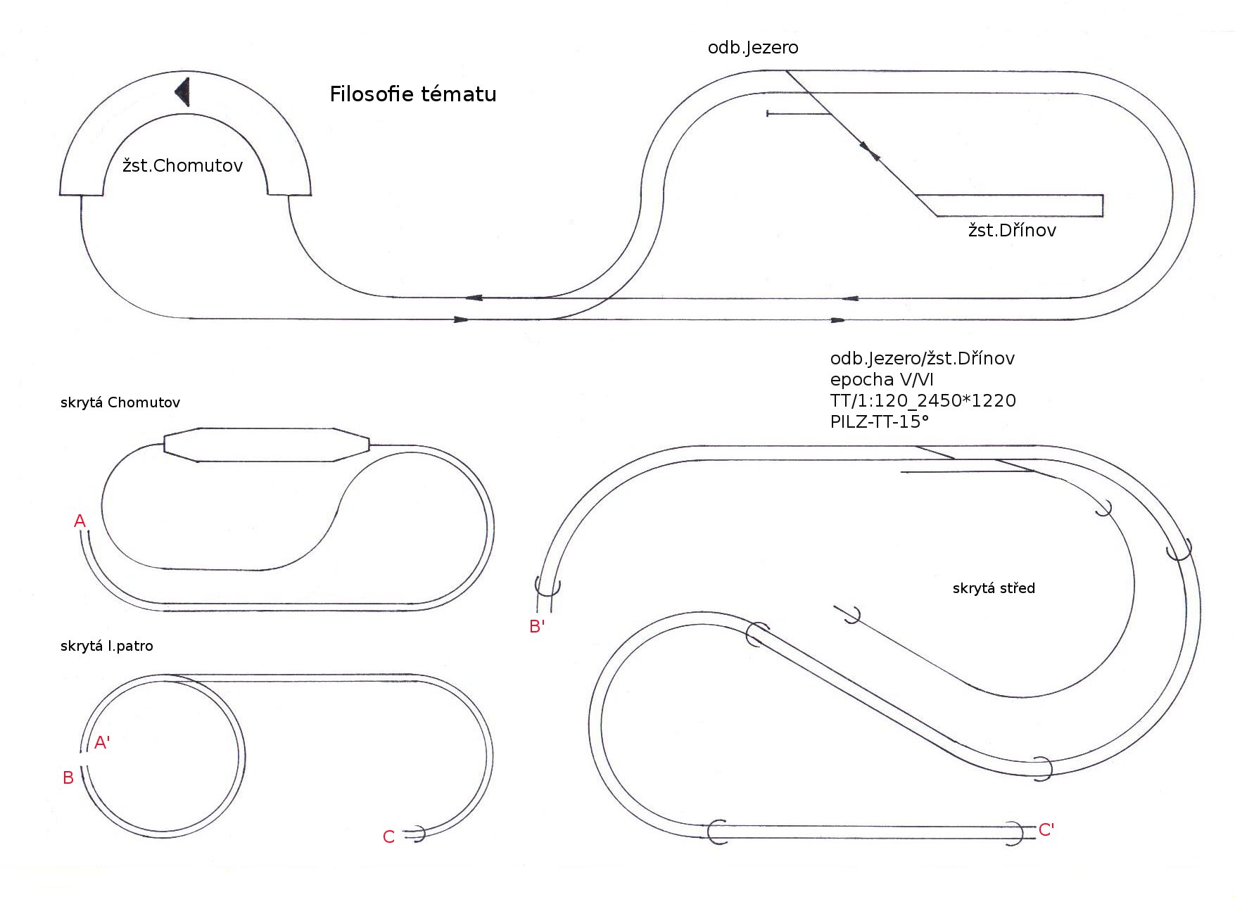

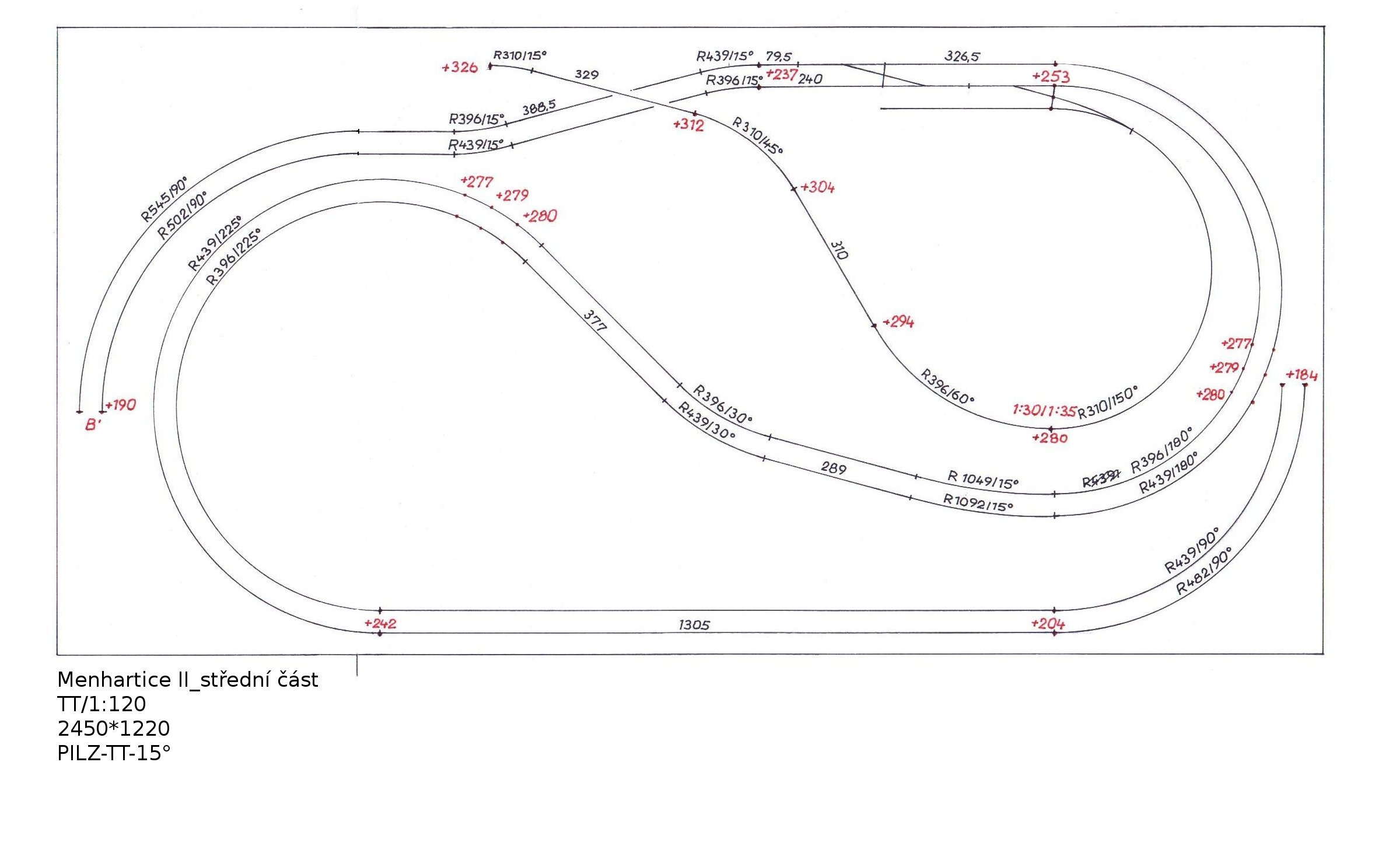

milan ferdián píše:žst.Menhartice II/odb.Jezero_epocha VI_TT/1:120_2450*1220_PILZ-TT-15°
Sorry za plevelenie, ale menhartice 2 my uz dlhsiu dobu nadavaju spat...
je k dispozicii aj nakres SN?

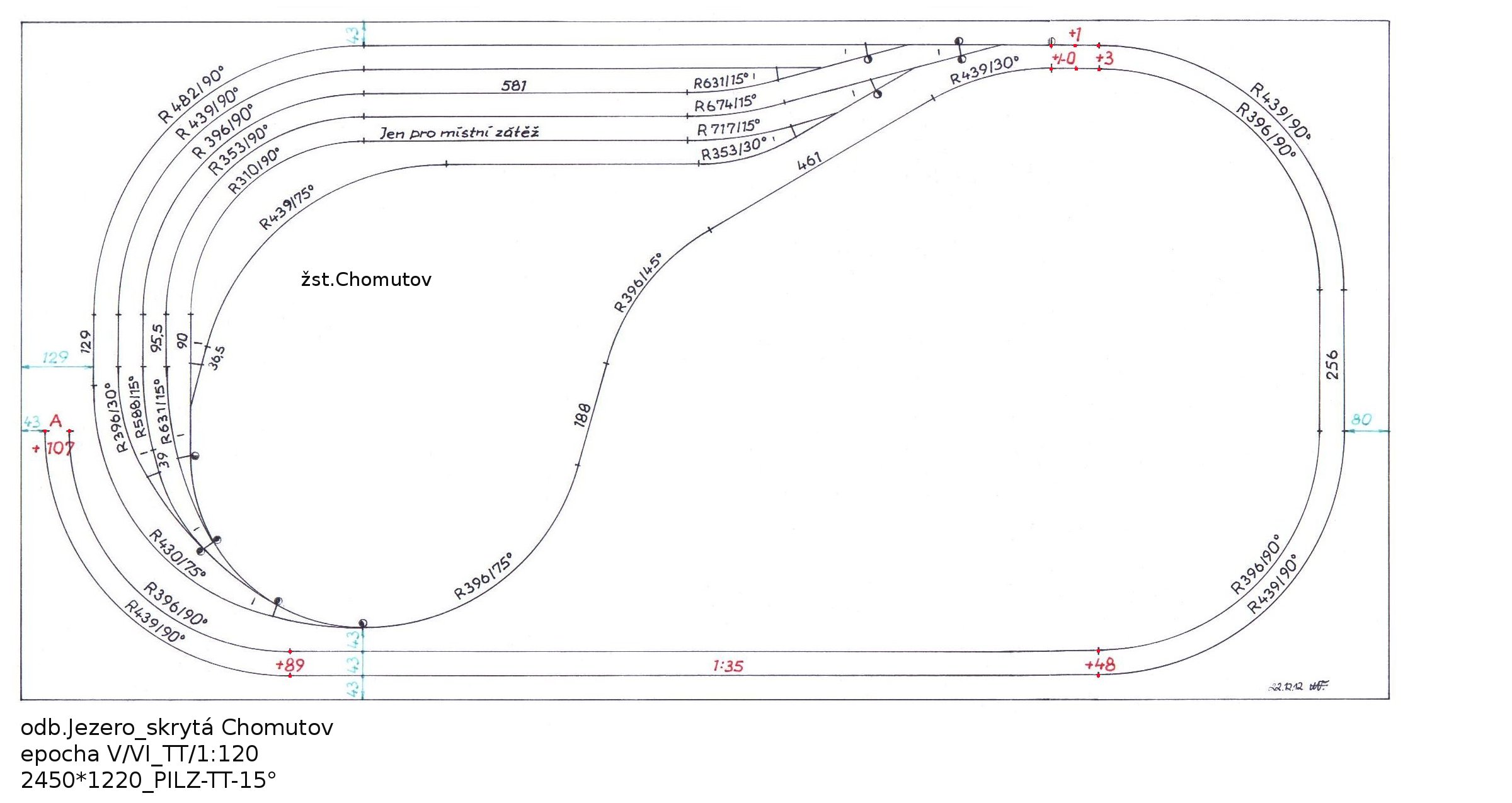

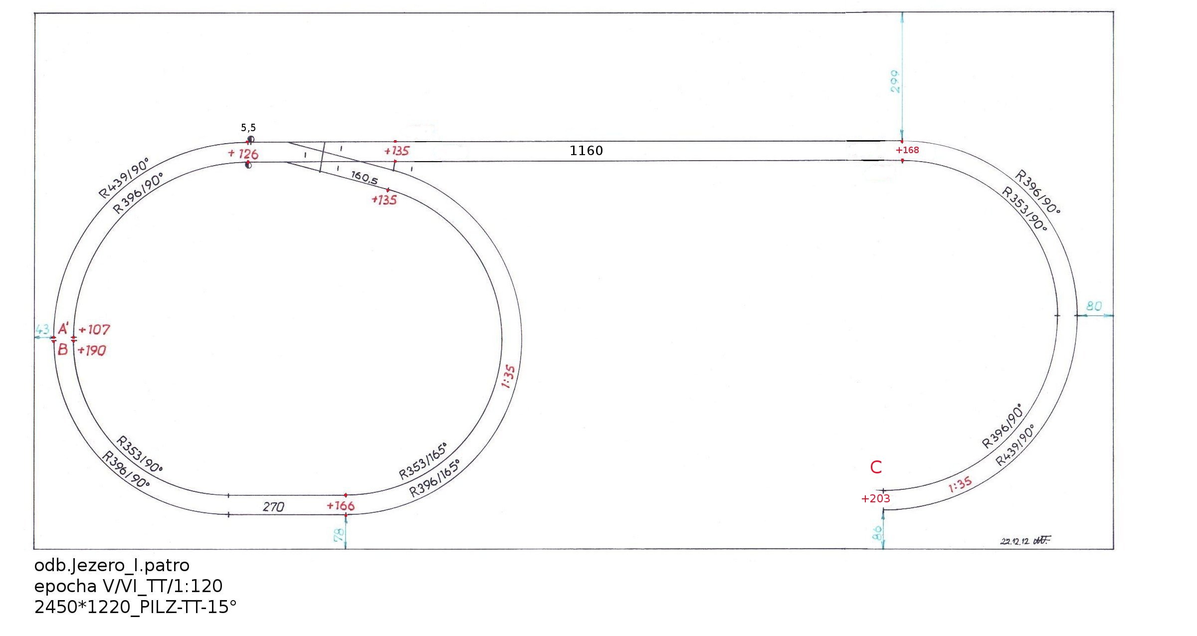

Příspěvekod milan ferdián » stř 04 zář, 2013 10:22 am
twiido píše:Sorry za plevelenie, ale menhartice 2 my uz dlhsiu dobu nadavaju spat...je k dispozicii aj nakres SN? P.
Jiří stejně staví něco jiného,takže zde skryté části.Pozor na pravou část.Je tam změna poloměru oblouku.I.patro od písmene C-R396/R439-90°neplatí,ale nově R439/R482-90°.

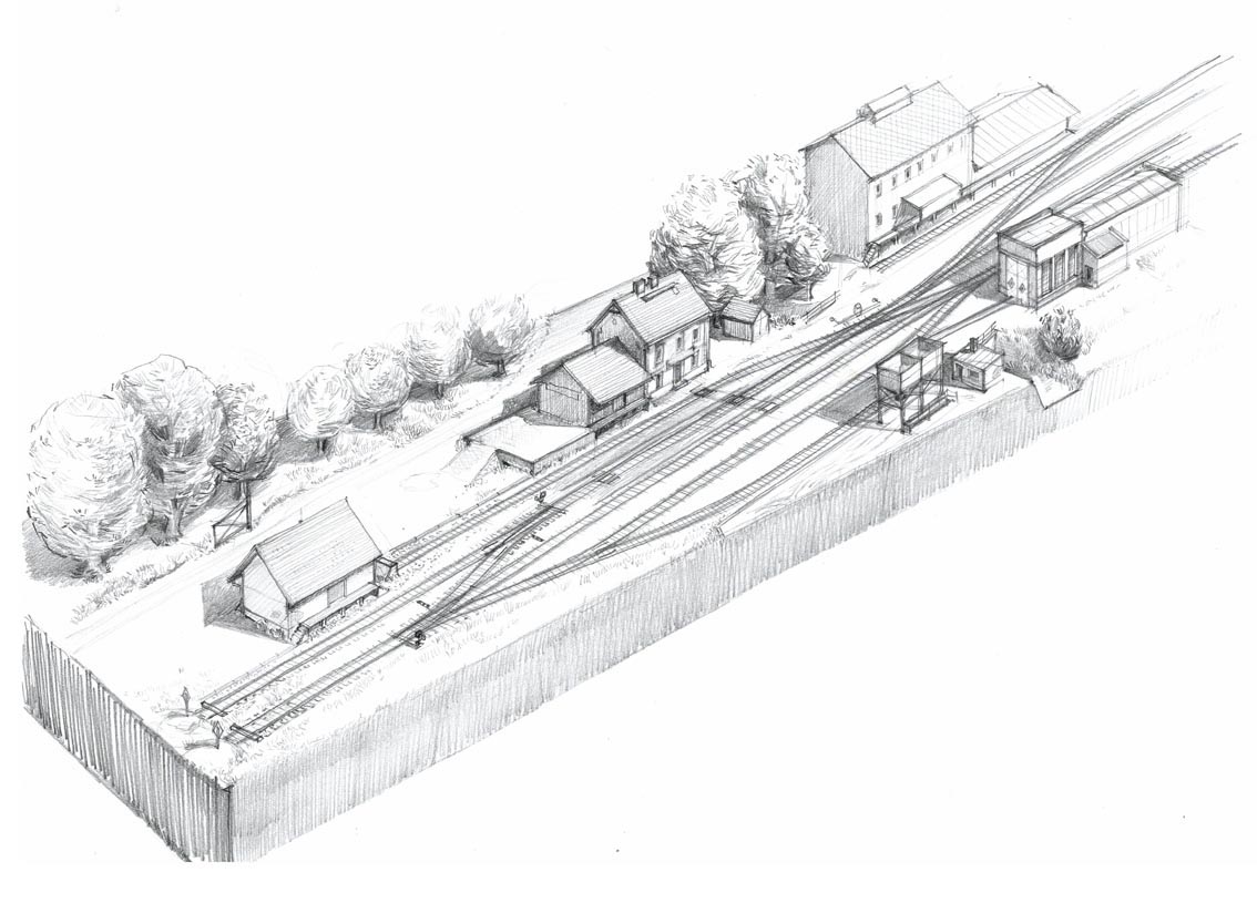

Příspěvekod dfrolek » stř 18 zář, 2013 6:55 am
Zdravím. Zde slíbený pokus o kresbu stanice Horní Pomezí..
dfrolek
Příspěvky: 153
Registrován: pon 30 srp, 2010 6:58 am
Re: Plan kolajiska VI
Příspěvekod _pavel_ » stř 18 zář, 2013 8:01 am
No já si myslím, že pokus vypadá pěkně :P
