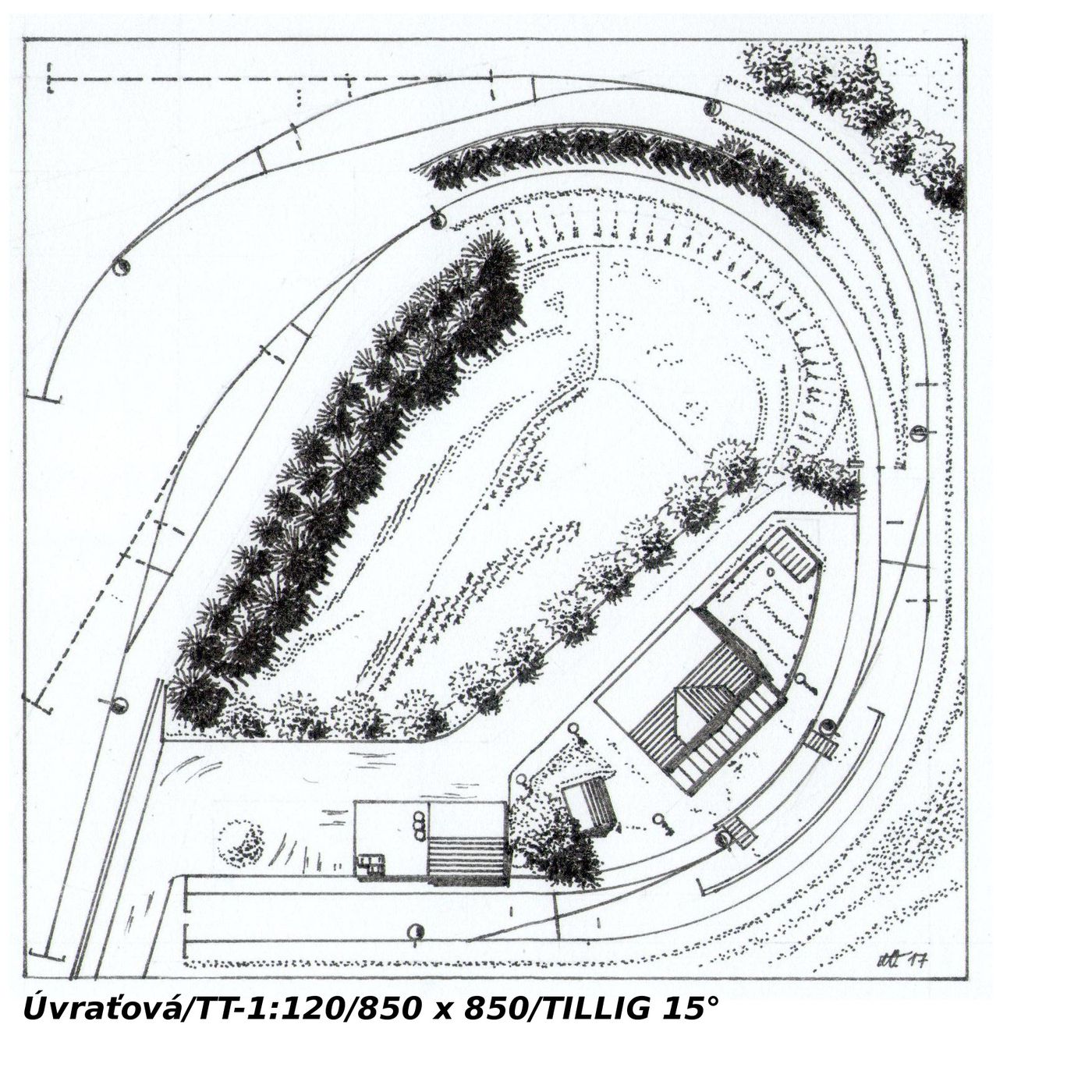

Takže už ne čtvereční metr, ale 85cm. Tj výčnělek 25cm přes okraj šatní skříně, na které může být kolejiště uloženo, případně jako obraz na zdi. Místo se určitě najde klidně i v předsíni. A pod postel se vejde celé.
Milane paráda, tohle už se dá stavět i v podnájmu a převážet vlakem.
....... Nebudu možná první, koho to napadlo, ale co tahle kolejišťata řešit jako propojitelná jednou průběžnou kolejí ve skryťáku. Proč? Proč ne. Proč by si nemohli spolu zajezdit dva kamarádi na jídelním stole. Dokonce ani krajinné rozhraní by nemuselo podlehnout normě, pokud je oddělíme kulisou.
Možná by takový koncept někoho oslovil.

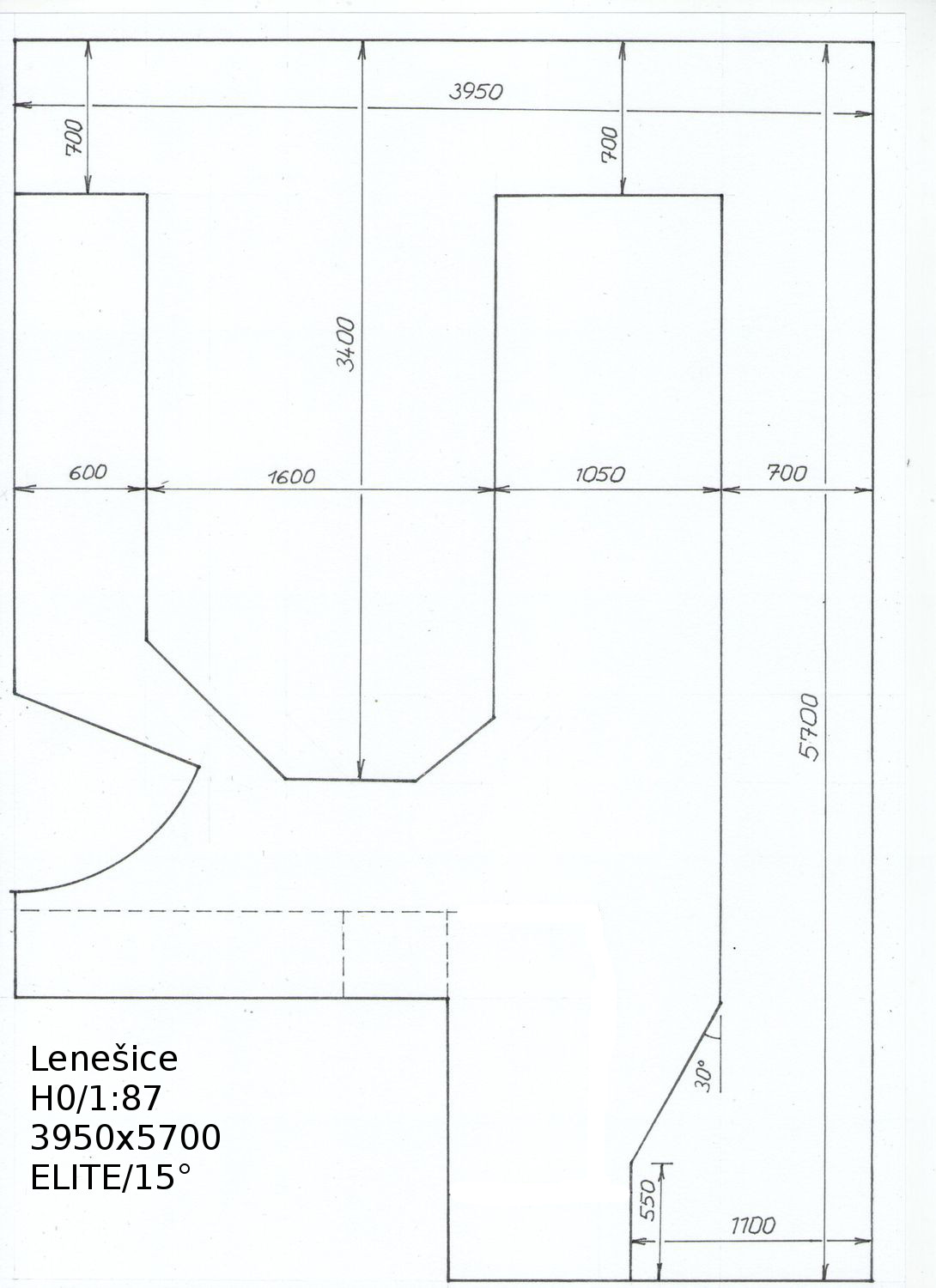

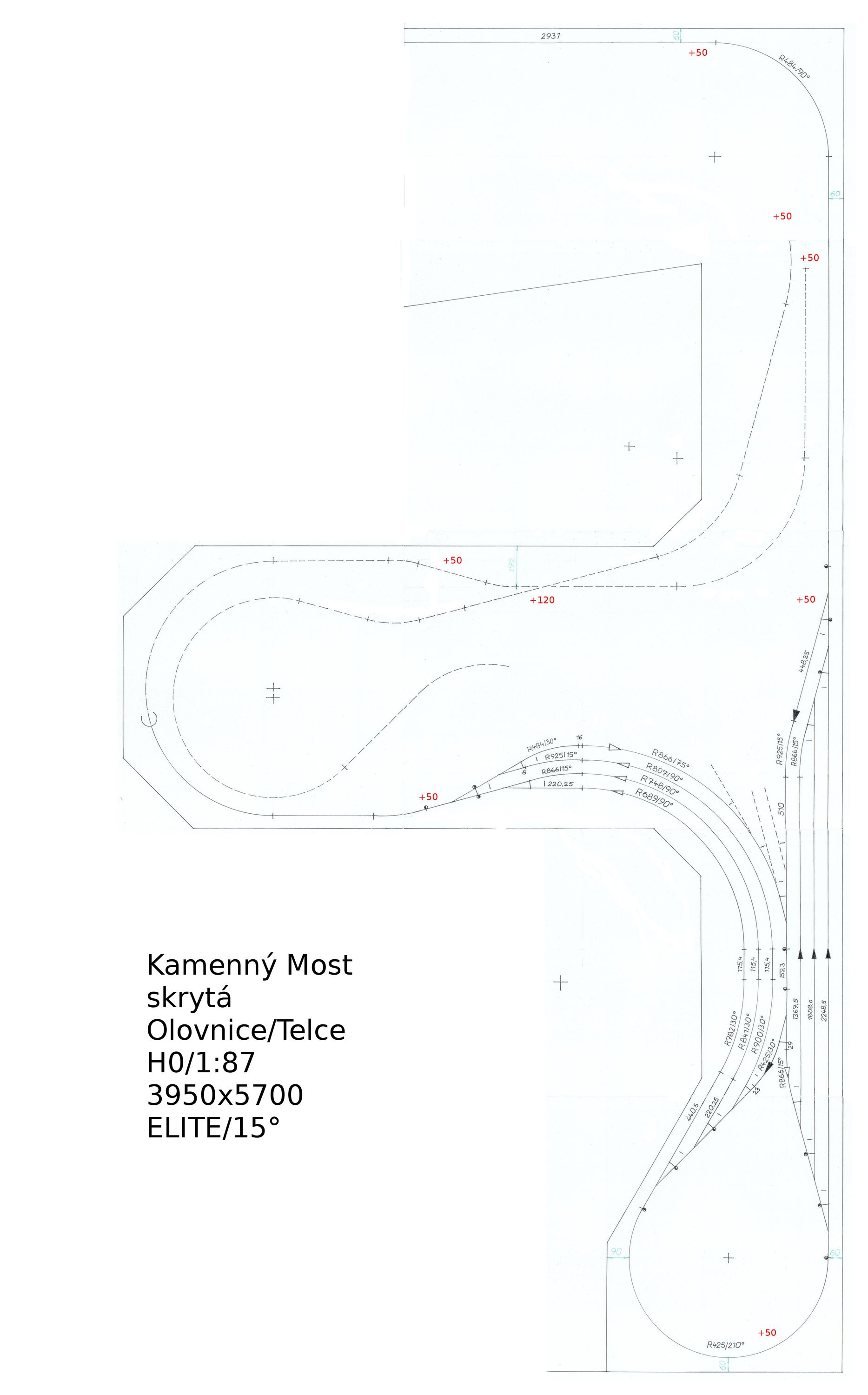

Příspěvekod milan ferdián » ned 22 říj, 2017 8:03 pm

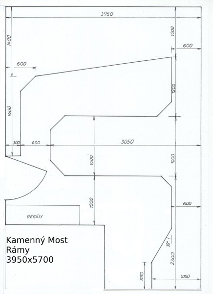

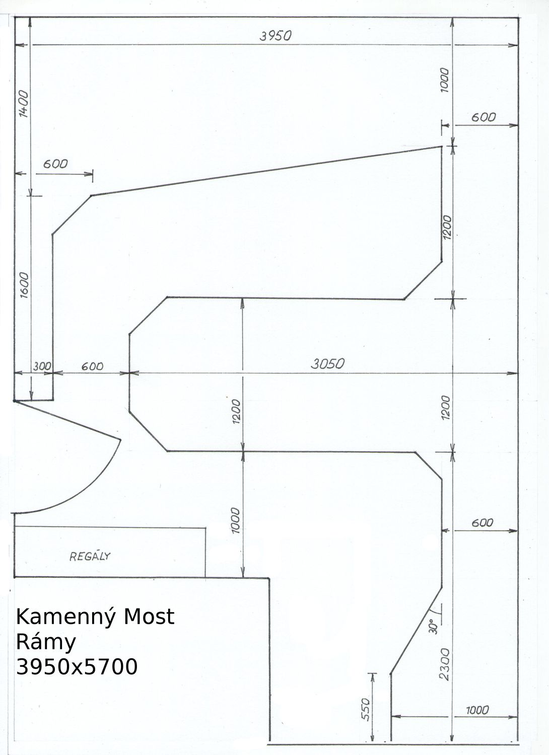

Kamenný Most H0/1:87_3950x5700_ELITE/15°
Skrytá stanice Olovnice/Telce o sedmi kolejích.Nivelita kolejí T.K. +50 na hlavní trati se skryťákem je po celém kolejišti.Kdo má zájem,ve skryťáku,má tam připravené kusé koleje pro ucelené soupravy motorových osobních vlaků nebo jednotek.

Příspěvekod Dusan » ned 22 říj, 2017 8:49 pm
podle rozměru, soudím, že to bude Edysovo kolejiště, nebo jen shoda ?

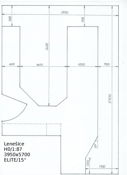

Lenešice H0/1:87 3950x5700 ELITE/15°

Tohle je také zajímavé. Ale muselo by se bourat.

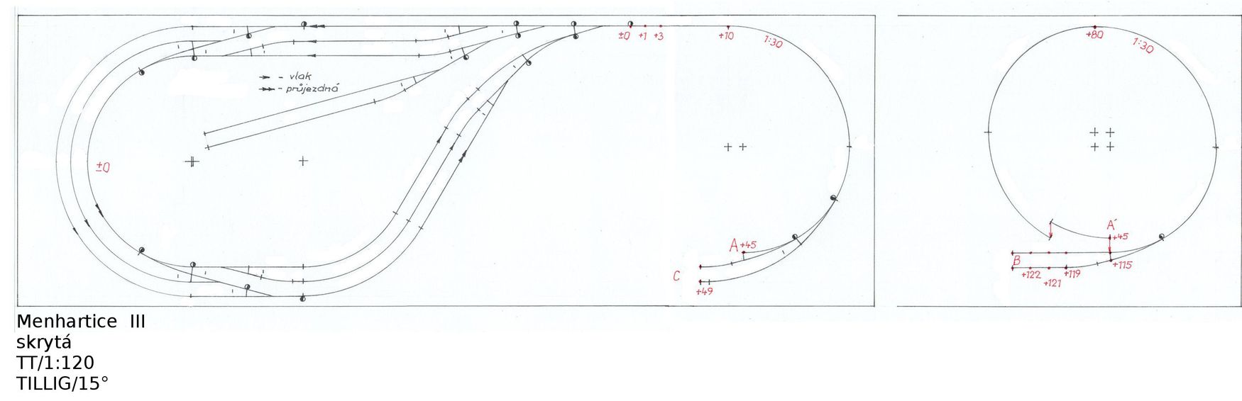

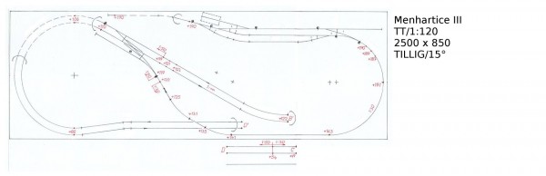

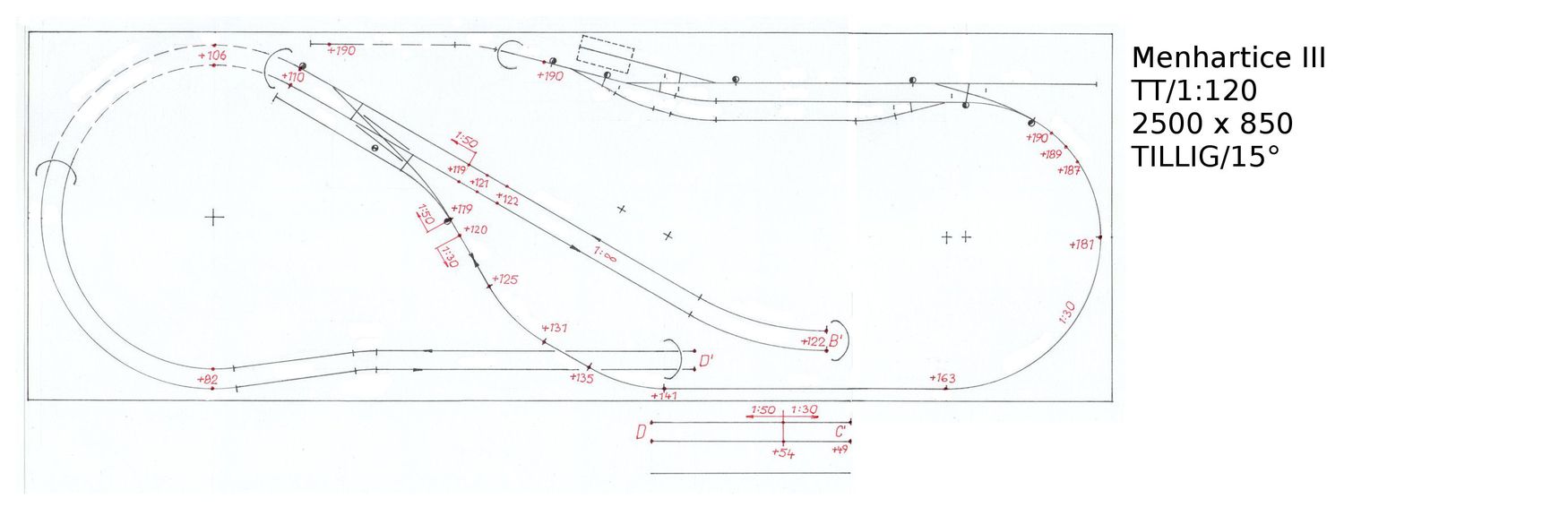

Menhartice III TT/1:120 2500 x 850 TILLIG/15°

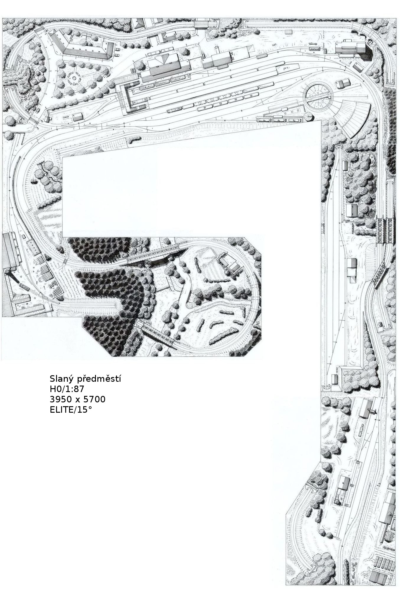

Slaný předměstí H0/1:87 3950 x 5700 ELITE/15°
Domácí kolejiště v samostatné místností.Skryťák Slaný o sedmi traťových kolejí s úctyhodnými délky dovoluje základní provoz na kolejišti.R,Pn I,Pn II,Os I,Os II,Mn I,Mn II.Skryťák jako samotný tvoří vratnou smyčku.Během stoupání ve spirále se větví na druhou smyčku,vystoupá do příslušných nivelit tratí.Hlavní trať se vynoří na okamžik vedle koncové stanice,aby po chvíli za ní směrem na hlavní stanici se vynořila z tunelového ústí.Podjíždí vedlejší trať a hlubokým skalnatým zářezem se dostáváme na odbočnou stanici ústředním bodem tohoto kolejiště.Levé zhlaví je plnohodnotné a hlavně nákladní zátěž je dopravně směrována na vedlejší trať z důvodu hustého nákladního provozu do koncové stanici.Stanice má sedm dopra-
vních,manipulační skládkovou,manipulační odstavnou pro osobní vozbu na vedlejší trati,vlečku do ZZN,manipulační objízdnou,výtažnou pro nákladní skupinu tří kolejí,vlečku,uhelných skladů,vlečku pivovaru a lokomotivní depo,které je zmodernizováno pro dnešní dobu.
---odstavná---dopravní osobní---man.sklád.---man.volná skládka---
-----------------dopravní osobní/nákladní--------vlečka ZZN---
-----------------dopravní osobní/nákladní------------------------
____________ostrovní nástupiště______________________
-----------------hlavní osobní/nákladní---------------------------
výtažná--------dopravní nákladní--------------------------------
-----------------dopravní nákladní---------------------------------
vlečka U.S.---man.objízdná-----výjezd z točny------točna---
-----------------lokomotivní-------------------------------točna---
-------------------------------------zásobovací----------------------
Pokračuje levým obloukem okolo vlečky pivovaru,zářez,první ocelový most,zářez,zrušený strážní domek,další viadukt a to obloukový kamenný,zářez,druhý ocelový most,tunel.Podjíždíme celým okrajem rámu kolejištěm až se vy noříme z tunelu ve výhybně,opět tunel a následuje napojení na spirálu.Druhá smyčky se uzavřela.
Vedlejší trať ze stanice se stačí pravým obloukem,projíždí městskou zástavbou,na dlani máme nákladní část hlavní stanice,
tunel,širá trať,mostem překračujeme hlavní trať,širá trať a dojíždíme do koncové stanice o dvou dopravních kolejí a jedné manipulační.Je zde velká vlečka na pilu.
Kolejiště bylo navrženo dle požadavků zadavatele.Koncová stanice již byla stavebně dokončena.
