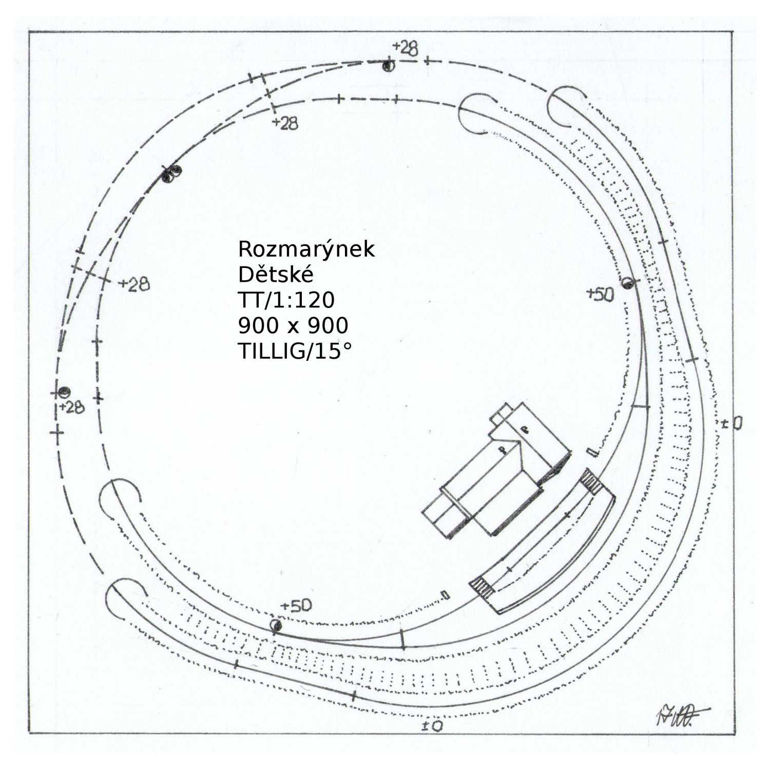

Příspěvekod milan ferdián » pon 09 led, 2017 4:36 pm
Menší pokus.Pro ty co rádi jen krouží :P .Milan

Příspěvekod petrh » pon 09 led, 2017 5:49 pm
Ze by? Krasny pockn v novem roce:)

Příspěvekod MkTT » pon 09 led, 2017 6:21 pm
Moc hezké dětské kolejiště. Už je v galerii jako Rozmarýnek I :) .

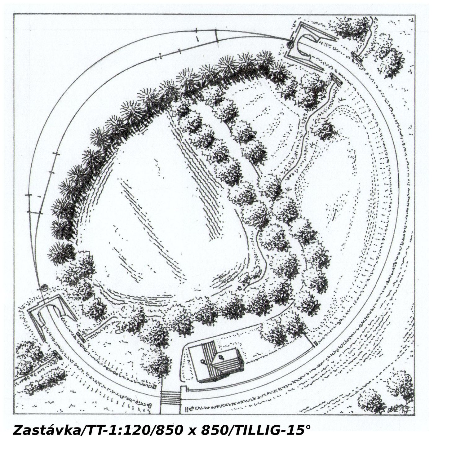

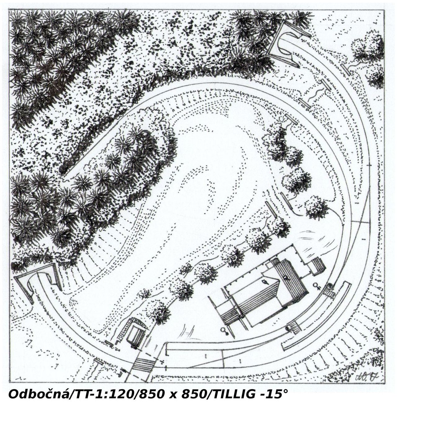

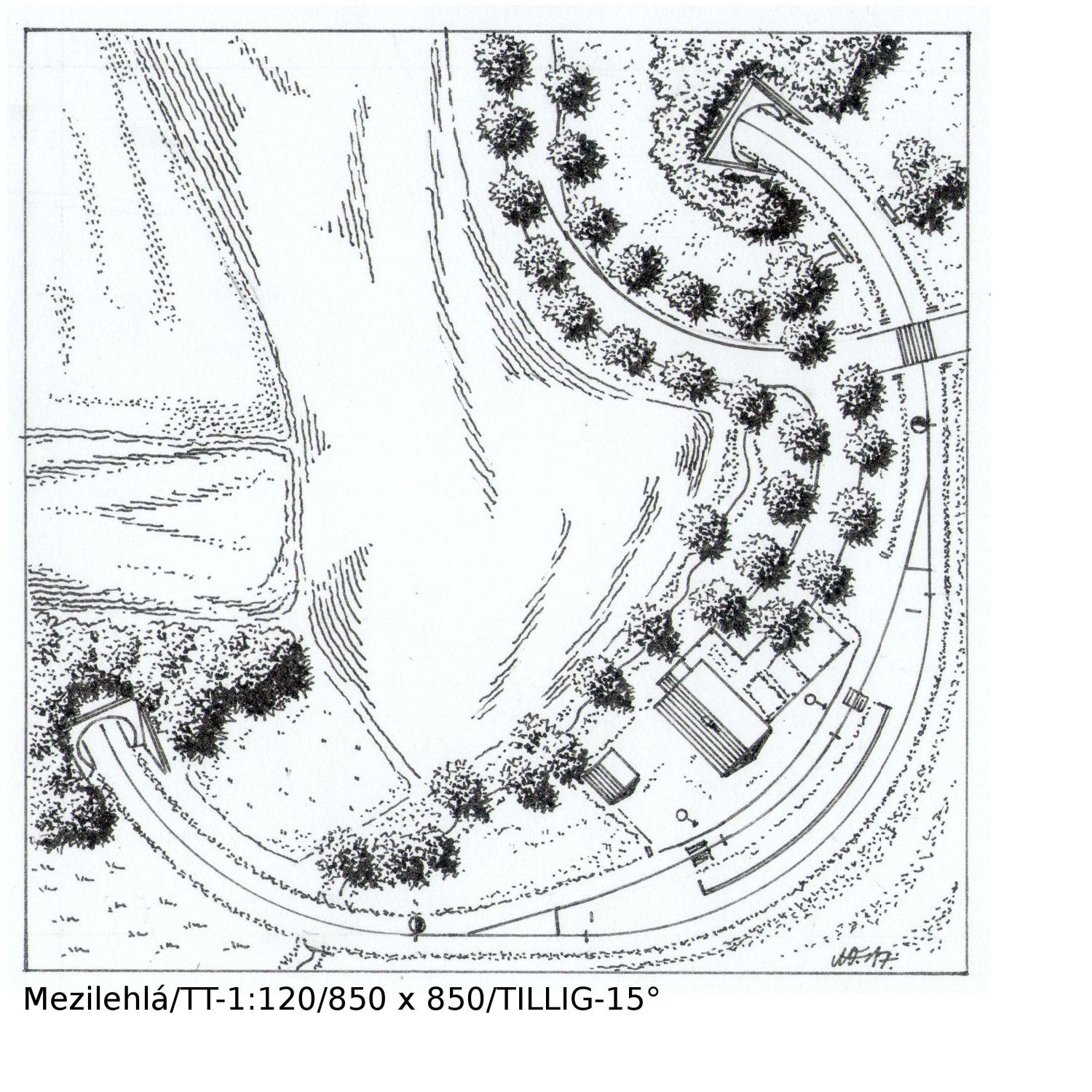

Příspěvekod milan ferdián » stř 11 led, 2017 5:51 pm
Jen TESTY :!:Skryťák je společný pro všechny kolejiště. Milan
