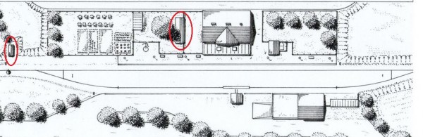

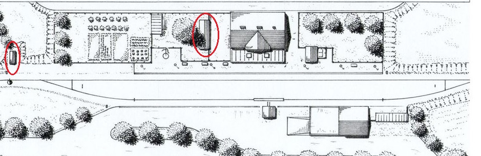

Bylo by možné Milane prozradit, co jsou to za budovy označené červeně, případně jejich čísla normálií?

Stará zrušena bouda sloužila pro výhybkáře,ikdyž v takové zastávce-nákladišti není třeba.Je jen pro zpestření krajiny testovacího kolejiště.A ta druhá je kůlna na uhlí a nářadí,rozměry 10,65 x 4,0 m.Stavba je hrázděná,chráněná z venku bedněním a postavena je na neomítané cihlové podezdívce.Střecha kryta lepenkou.Má komín.

Pokud jde o tu kůlnu, tak existuje podobná celodřevěná podle normálie 35/H. Vím jen o jednom jejím použití, a to v bývalé stanici Česká Lípa střelnice, kde doplňovala budovu 16/H místní dráhy do Kamenického Šenova. Plánek mám, kdyby ho někdo potřeboval.
