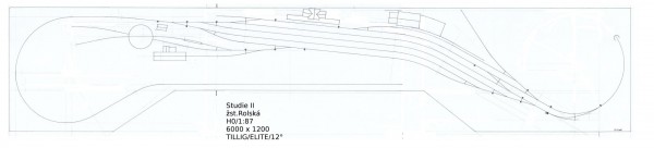

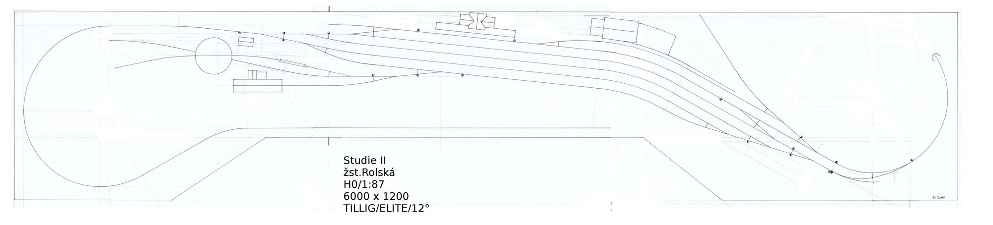

Příspěvekod milan ferdián » pon 08 úno, 2016 8:59 pm
Studie II žst.Rolská a jejího okolí.
Dole napravo je připraveno napojení (výhledově) na další část kolejiště.
