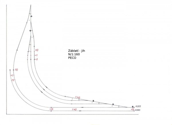

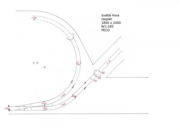

Světlá Hora N/1:160 PECO
Jelikož došlo k upřesnění provozní funkce viditelné koncové stanice,musel jsem přidat další skryťák Záblatí - Jih.
