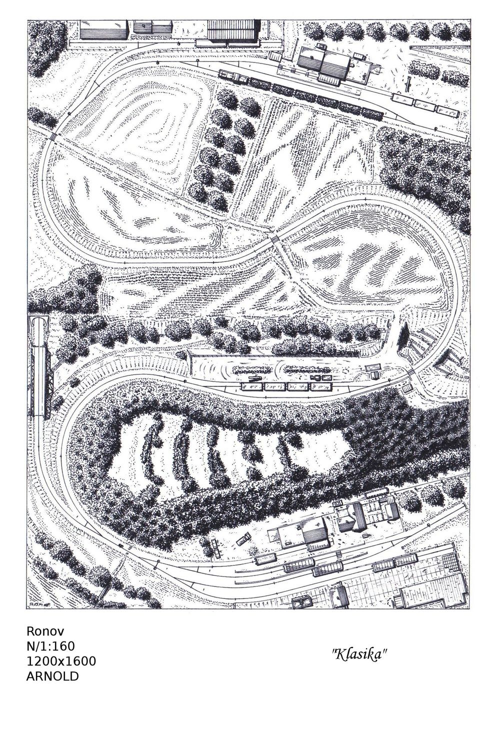

Koukám,že poslední návrh kolejiště jsem zde vložil 6.12.2013.Tak že po delší odmlce kolejiště z jednoho tématu "Klasika" připravovaného do III.dílu.
Ronov_N/1:160_1200x1600_ARNOLD
Běžná lokálka z našich tratí.Trať vinoucí se pahorkatinou.Máme podzim.Letní žně jsou již dávno za námi a jen podmítka,ukazuje kde zrálo naše obilné zlato.Za to druhé zlato,sladké má žně.Vyrcholí vyorávka cukrové řepy pro naše cukrovary a nakládková místa jsou plné bulev řepy.Vozy se nestačí přistavovat jak ve stanicích tak i na nákladištích.Zrovna v koncové stanici stojí připravený k odjezdu řepný vlak,ale čeká na motorový osobáček,který teprve křižuje s druhým osobním motoráčkem v úvraťové stanici Ronov.Předlohou stanic byly Žleby a Kouřim.
Kolejiště je navržené jako sklopné a přístupné ze tří stran a to ze dvou delších a jedné kratší.

Příspěvekod hank » ned 18 kvě, 2014 10:22 am
Milane, koukám, že s tou Kouřimí máš smůlu... Minule jsi z ní udělal Toužim, dneska zas Kuřim... Ale opravdu to má být Kouřim, i když se ji snažíš ze všech sil přejmenovat. :mrgreen:

Příspěvekod Jiri Dvoracek » ned 18 kvě, 2014 11:02 am
Planek suprovni, ale stanice Kurim opravdu vypada asi trosku jinak :D V casech Slovenske strely, Antonina Dvoraka a vubec cele trate 250 by se tam asi tezko potkavaly :D O nakladni doprave nemluve :wink:

Příspěvekod milan ferdián » ned 18 kvě, 2014 12:32 pm
Vtipálci,člověku vypadne jedno písmenko a hned je z toho trať 250 :D :D :D .Opraveno. :wink:

Příspěvekod chameleon » ned 18 kvě, 2014 6:12 pm
Milane dík, taková venkovská idylka, příjemné zpomalení...uklidnění... tady to je teď samý rychlík a velké stanice... :)

Příspěvekod Tomas.Brezina » ned 18 kvě, 2014 8:20 pm
chameleon píše:Milane dík, taková venkovská idylka, příjemné zpomalení...uklidnění... tady to je teď samý rychlík a velké stanice... :)
Ano plně souhlasím. Jsou tu teď tací, co se jim zmenšuje místnost a oni zvětšují a přidávají... 8) 8) :lol:
Jinak námět je opravdu klasický. Je to hezké, jednoduché...Všude samá hezká krajina neprovrtaná skrz na skrz kolejema.

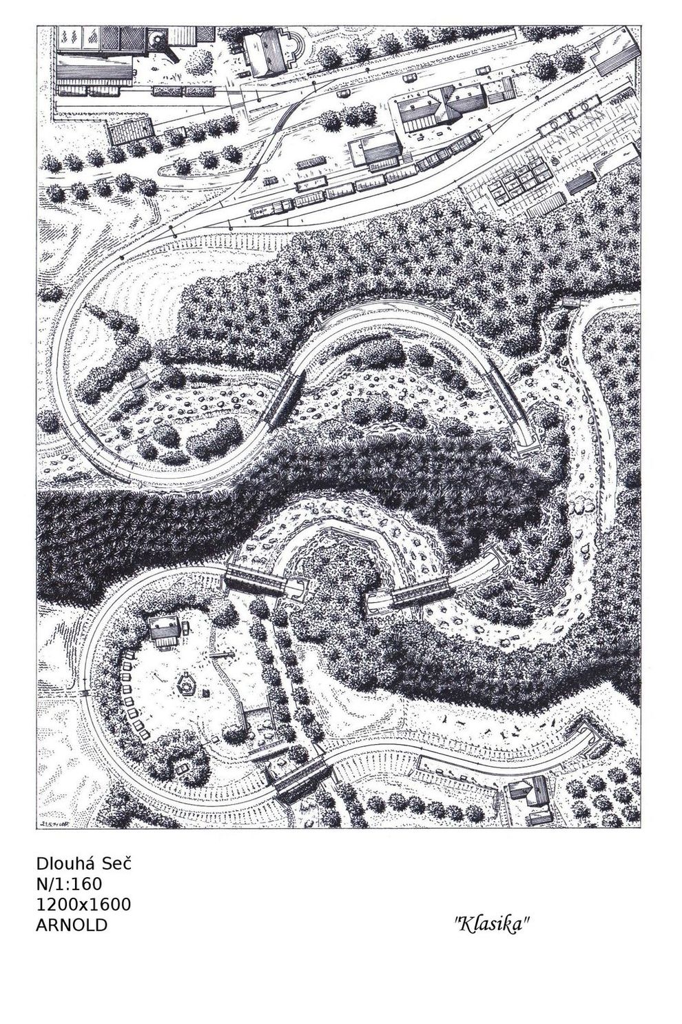

Příspěvekod milan ferdián » stř 21 kvě, 2014 6:54 pm
Dlouhá Seč_N/1:160_1200x1600_ARNOLD
Někde v Jizerských horách :D .

Příspěvekod Jiri Dvoracek » stř 21 kvě, 2014 6:56 pm
Luxus :wink:
