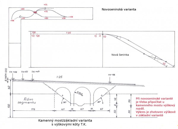

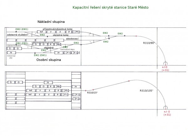

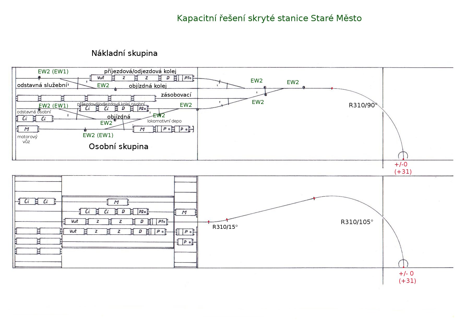

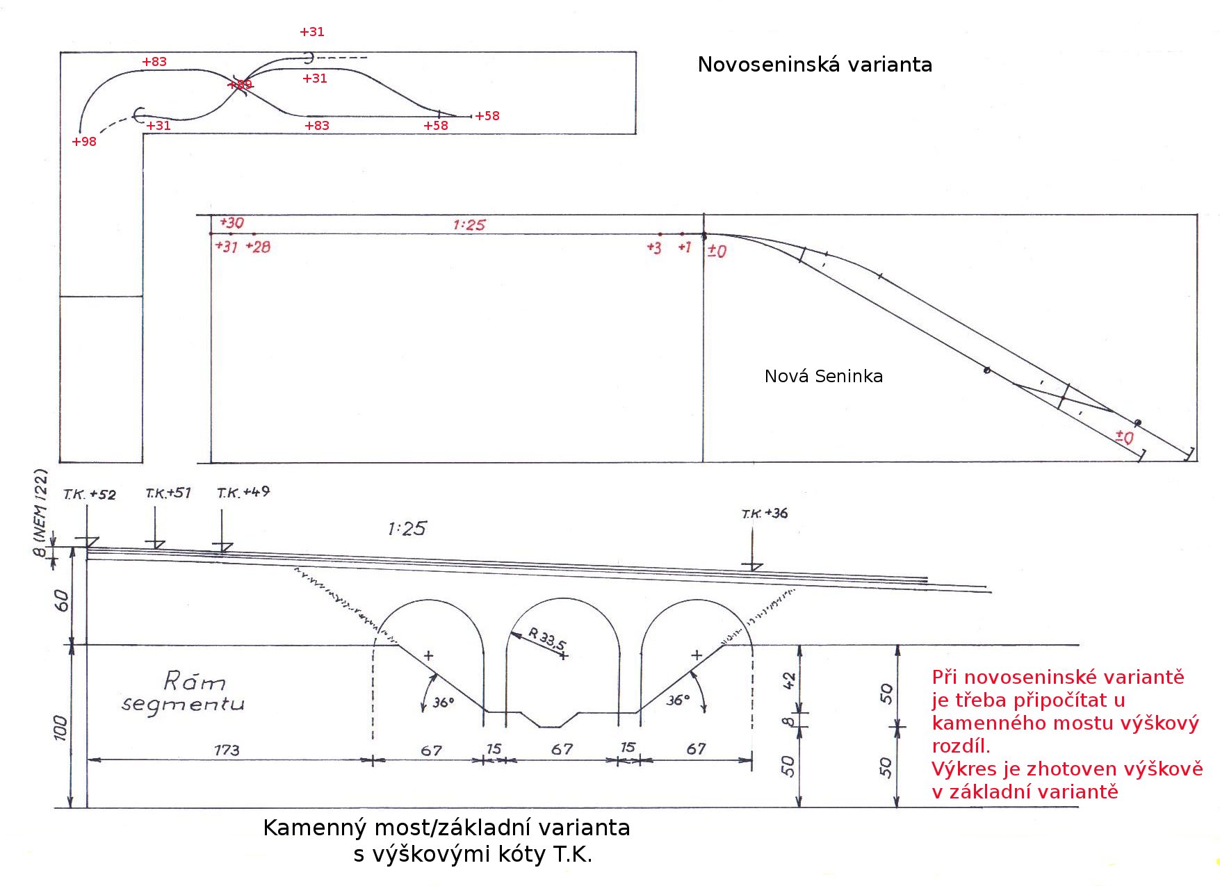

Příspěvekod radkubi » pon 15 pro, 2014 11:05 pm
Zdravím všechny a hlavně p.M.F.
stránky sleduji nějaký ten pátek a učím se a učím.Ale u "Lužické" nedovedu pochopit SN.Tuší nebo ví někdo?
Dík,Radek
radkubi
Příspěvky: 4
Registrován: stř 05 led, 2011 3:50 pm
Re: Plan kolajiska VIII
Příspěvekod milan ferdián » úte 16 pro, 2014 6:04 am
radkubi píše:Zdravím všechny a hlavně p.M.F.
Dík,Radek
Je to přesuvna a dvě varianty skryťáku.Kvůli pravdivé manipulaci s vozy je skryťák zcela odkryt.
Příspěvky: 12200

Příspěvekod radkubi » stř 17 pro, 2014 5:52 pm
Dobrý večer,
SN je ještě lepší než jsem si představoval a sám bych udělal jen několik kusých kolejí a buď za stanicí,kulisa,nebo právě obloukem sloučením segmentů. manipulace rukou. Mě jen zarazilo,že v úvodu se píše styk kolejí v pravém úhlu.Tím pádem jsem nevěděl,tzn.nebude v rohu modul 40x40 ale 120x40?
Za ty nákresy moc děkuji.
S pozdravem a ať se pořád daří Radek

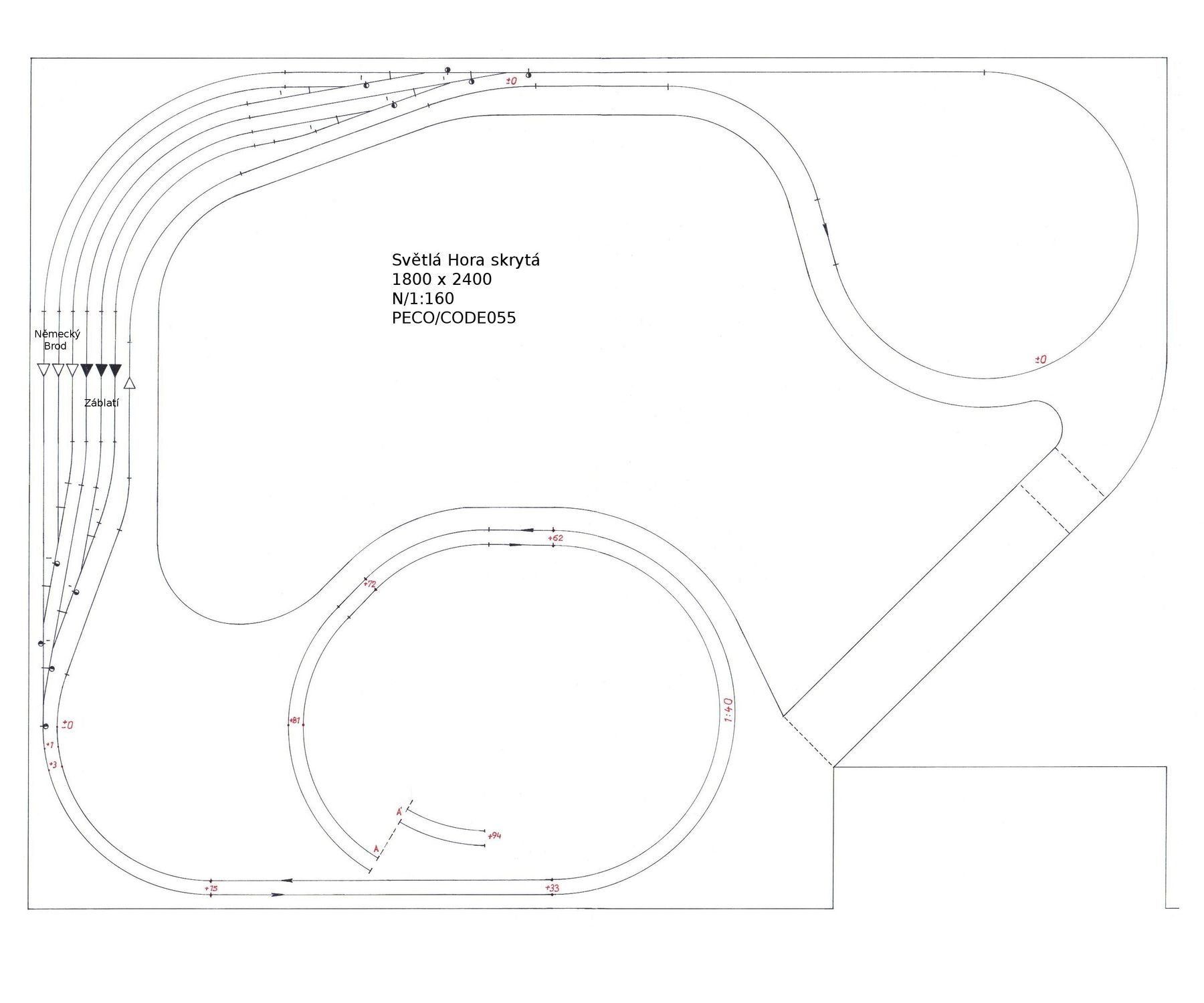

Příspěvekod milan ferdián » čtv 18 pro, 2014 4:38 pm
Světlá Hora skrytá N/1:160 2400 x 1800 PECO/CODE055
Začínáme skryťákem Německý Brod a Záblatí.

Příspěvekod Tomas.Brezina » pát 19 pro, 2014 7:33 pm
milan ferdián píše:Světlá Hora skrytá N/1:160 2400 x 1800 PECO/CODE055
Už to začíná .... :wink: :wink:

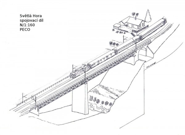

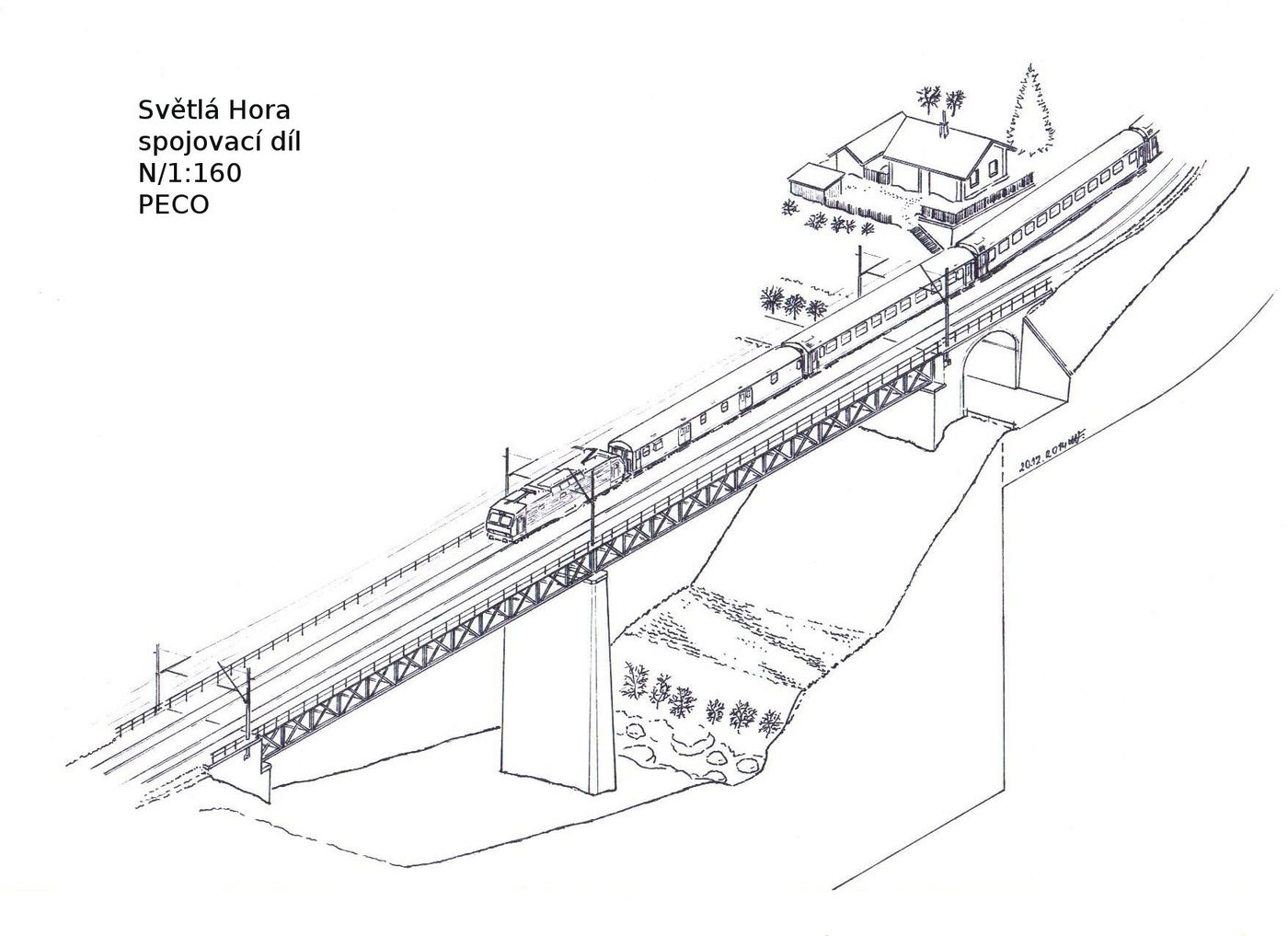

Příspěvekod milan ferdián » sob 20 pro, 2014 4:24 pm
Světlá Hora spojovací díl.
