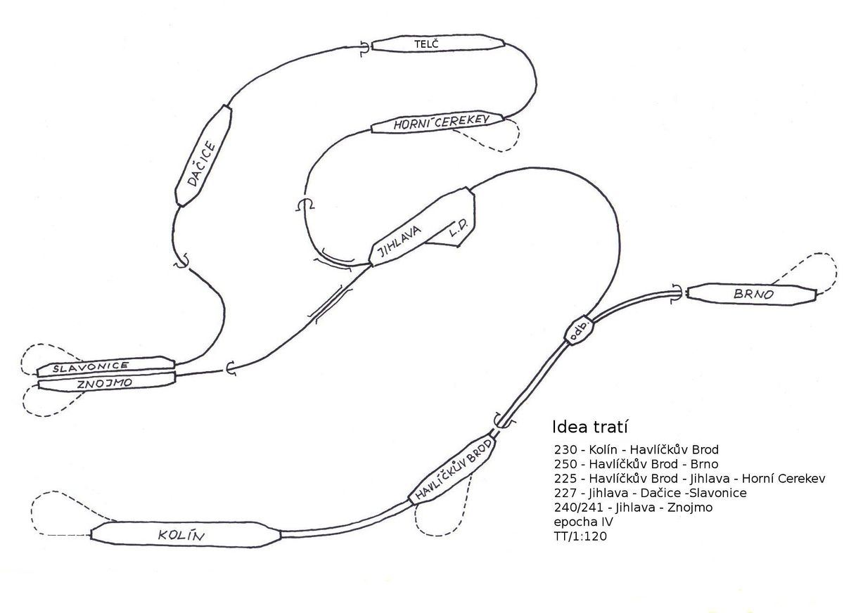

Příspěvekod milan ferdián » sob 22 čer, 2013 12:42 pm
Krystalizace myšlenky.Samozřejmě odbočku můžeme nazvat i jako skryté zhlaví stanice Havlíčkův Brod.

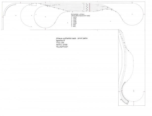

Příspěvekod milan ferdián » stř 26 čer, 2013 12:40 pm
Jihlava a přilehlé tratě.K vzhledem ke konstrukci kolejiště byly skryté stanice Telč a Horní Cerekev sloučeny do jedné stanice Kostelec u Jihlavy.

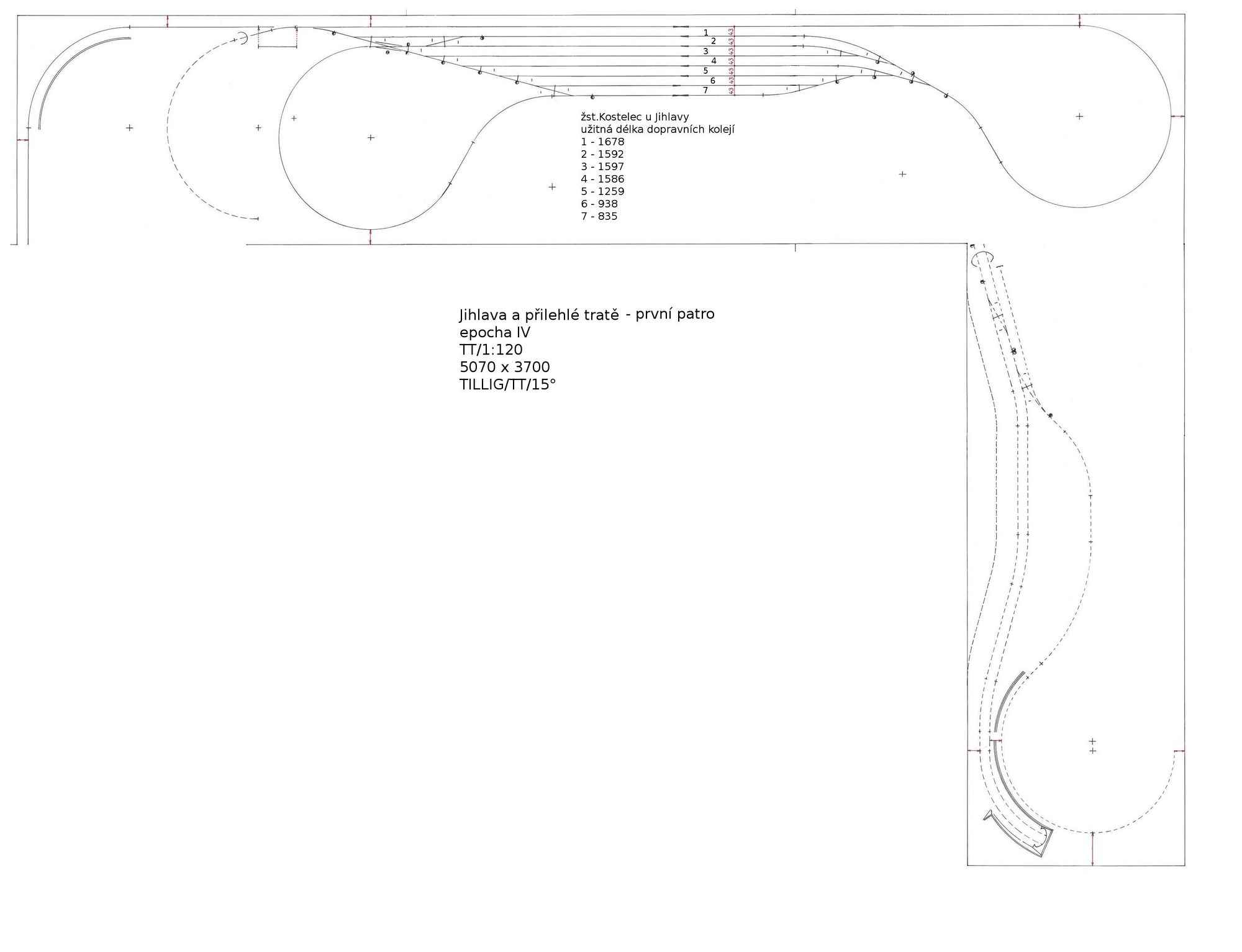

Příspěvekod milan ferdián » stř 26 čer, 2013 5:35 pm
A tak to vypadá konečná podoba skrytých stanic na patře.

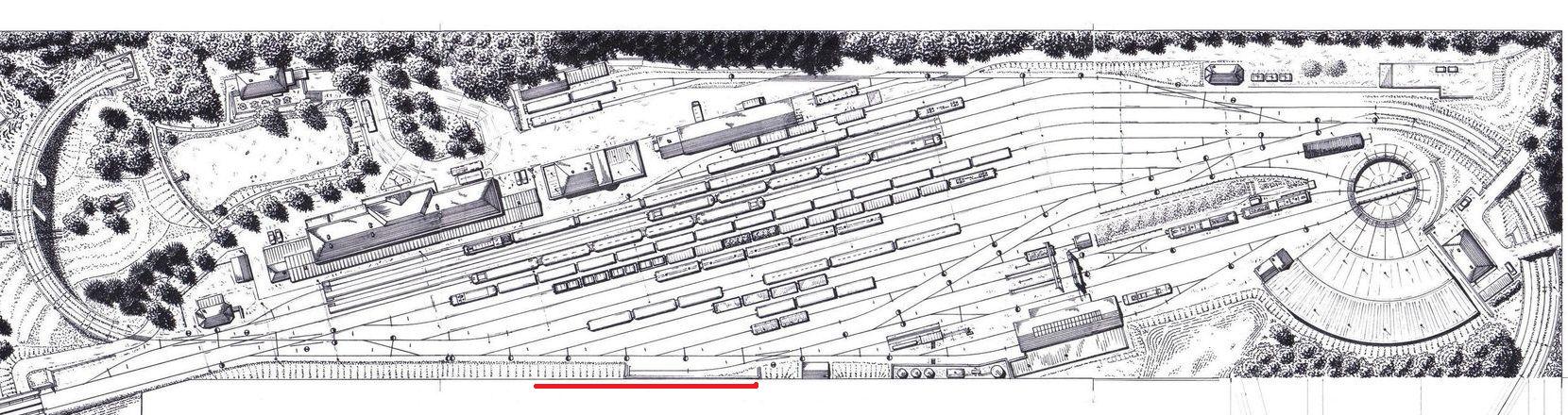

Příspěvekod _pavel_ » stř 03 črc, 2013 6:12 pm
Jihlava neměla nehodový vlak ? Tedy i kolej pro něj ?
_pavel_
Příspěvky: 220
Bydliště: okres ostrava
Re: Plan kolajiska VI
Příspěvekod radula63 » stř 03 črc, 2013 6:55 pm
_pavel_ píše:Jihlava neměla nehodový vlak ? Tedy i kolej pro něj ?
Otázka pro znalce... Co třeba udělat kolej pro nehodovku z koleje mnou označené úsečkou? Je to možné? Pouze by kolej byla tak nějak stranou od depa, ale okamžitý výjezd obvodem depa do jednoho zhlaví (na pravou stranu) by zůstal zachován.
Milane, děláš nádherné návrhy stanic a kolejišť. Smekám před tebou.
