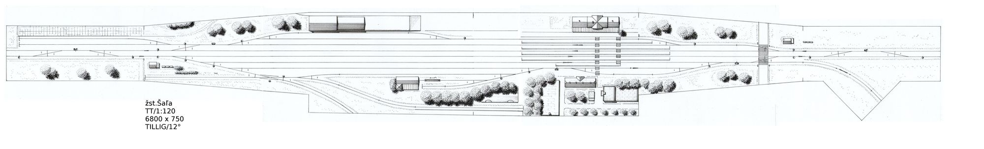

Příspěvekod HonzaM » čtv 23 úno, 2017 12:01 pm
Na tomto návrhu je sypatická dlouhá trať mezi stanicemi. Ten meandr mi ale připadá dost nepřirozený, velmi malé radiusy a protisměrné oblouky - nestálo by za úvahu prodloužení té delší strany alespoň na 2600 mm?

Re: IV.SLOVENSKO /ex VI.díl Plány koľajísk
Příspěvekod milan ferdián » pát 24 úno, 2017 12:03 pm
V modulovém pojetí.Vaše připomínky bedlivě čtu.Pavel má pravdu.Pod stanici je ukryta smyčka.Milan
Příspěvekod HonzaM » sob 25 úno, 2017 11:27 am
_pavel_ píše:Ten meandr, jak psal HonzaM, je určitě smyčka v SN.
Ten meandr (na levé straně) o nějž mi v příspěvku šlo je přece celý viditelný, se SN nemá nic společného. Smyčku má Milan podle vlastního vyjádření pod nádražím.
Příspěvky: 4565

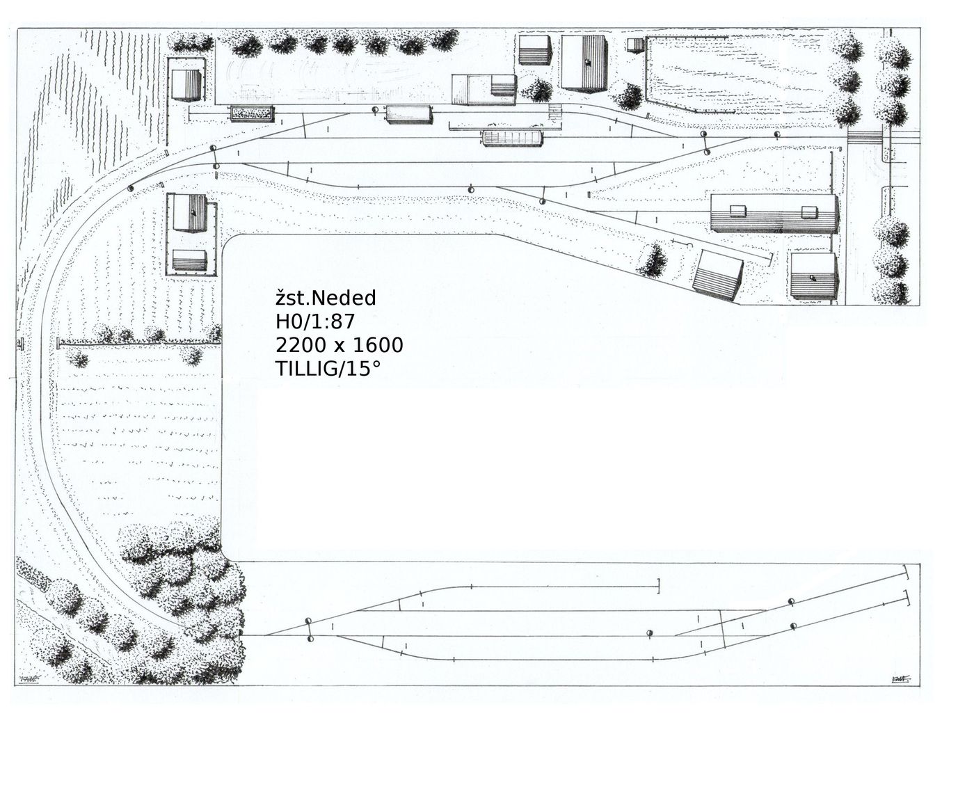

Příspěvekod milan ferdián » sob 25 úno, 2017 1:38 pm
Trochu dle představ JanoH0e :wink: .U kolejiva je chyba,má být ELITE.Milan

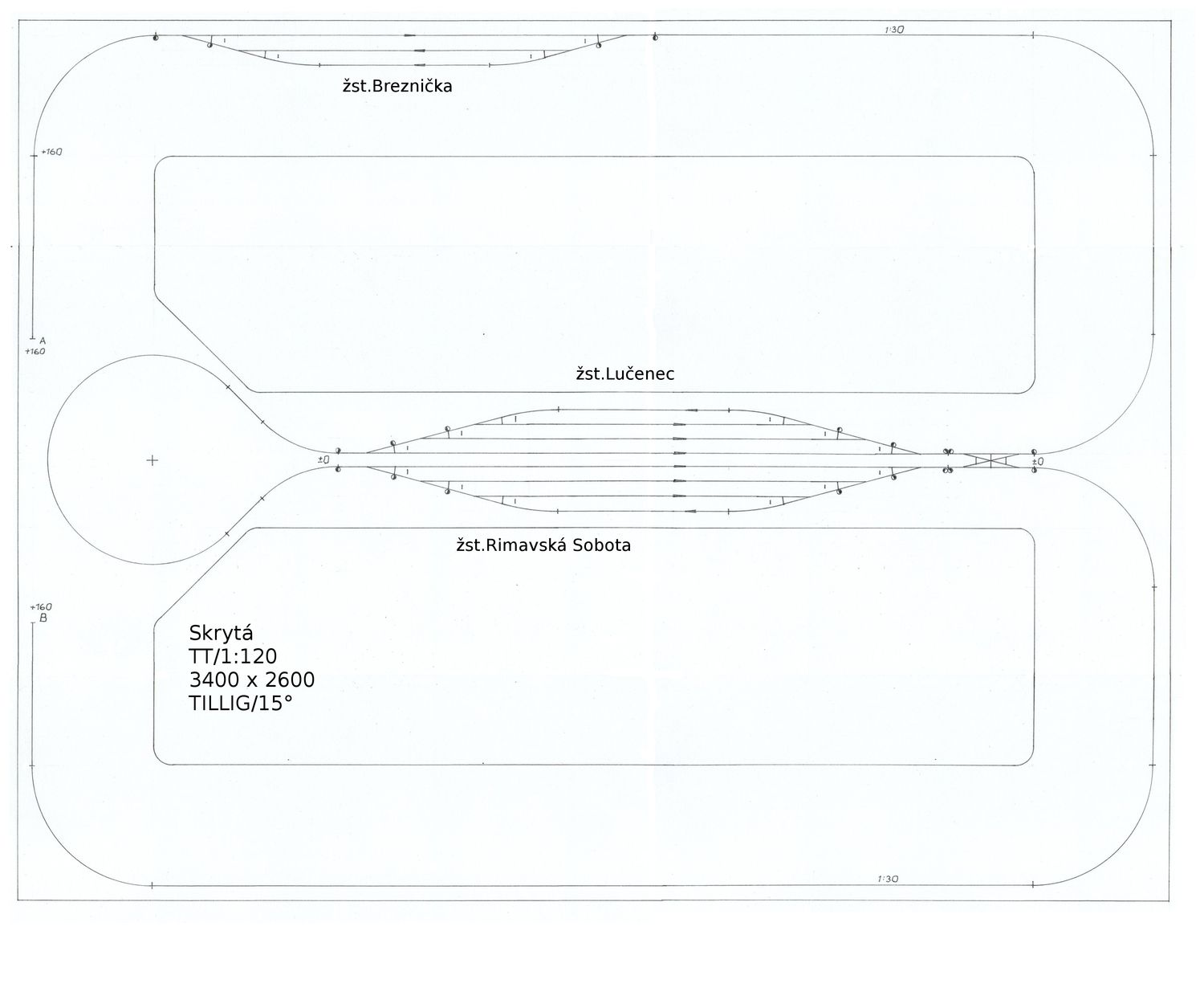

Příspěvekod milan ferdián » pon 27 úno, 2017 3:58 pm
Michal Vaniš píše:Pro Milana F: Držím palce,moc se mi to líbí,jen tak dál ...Michal
Díky Michale a další projekt.Brezničku lze délkově prodloužit...Milan
