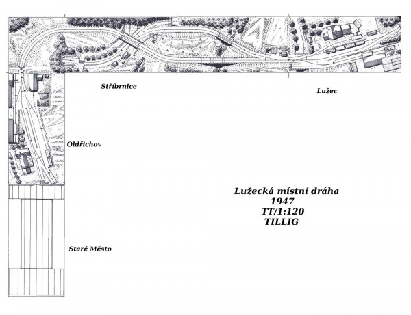

milan ferdián píše:Původně jsem myslel,že to bude již poslední kresba ve 3D,ale jak tak čtu vaše příspěvky. :wink:.Drobná poznámečka.
Kluci,každý z nás je mistrem ve svém oboru.Nemůžeme umět všechno.Kde by fulda a spol k tomu přišli,kdyby jednotlivec uměl vše. :D Tak se opět kochejte.Ty stromy nad tunelem,musí být vyšší :!:
Promiň Milane ale já nějak nezvládám prostorově ty pole v oblouku - vidím je jako kolmé stěny :oops: Zkusil bych to příště nějak´rozbít-možná nepoužívat svislé rozdělení polí.. Nebo už mám na konci dne unavený oči a mozek? Jestli to tak vidím sám tak sorry. :wink: Je to samozřejmě detail, hlavní je fabrika :wink:
chameleon
Příspěvky: 983
Re: Plan kolajiska VIII
Příspěvekod milan ferdián » úte 09 pro, 2014 8:07 pm
chameleon píše:
Je to způsobený opticky klam.Když se podíváš na plánek ve 2D,tak tam vidíš jen ty políčka a v rohu začátek listnatého lesa.Tím,že jsem vše protáhl na pozadí,tak se ti zda pole kolmé,ve skutečnosti jsou o něco delší a píše se rok 1947. :wink:

Příspěvekod chameleon » úte 09 pro, 2014 8:22 pm
milan ferdián píše:Je to způsobený opticky klam.
Tak to jsem rád, že to je klam, už jsem myslel že blbnu... :wink:

Kdyby tam byla viditelná čára,která odděluje panel od kulisy,bylo vše jasné.A to ještě pozor na to,že jsem si kulisu pohledově nastavil dle pohledu na reálnou část kolejiště :D .

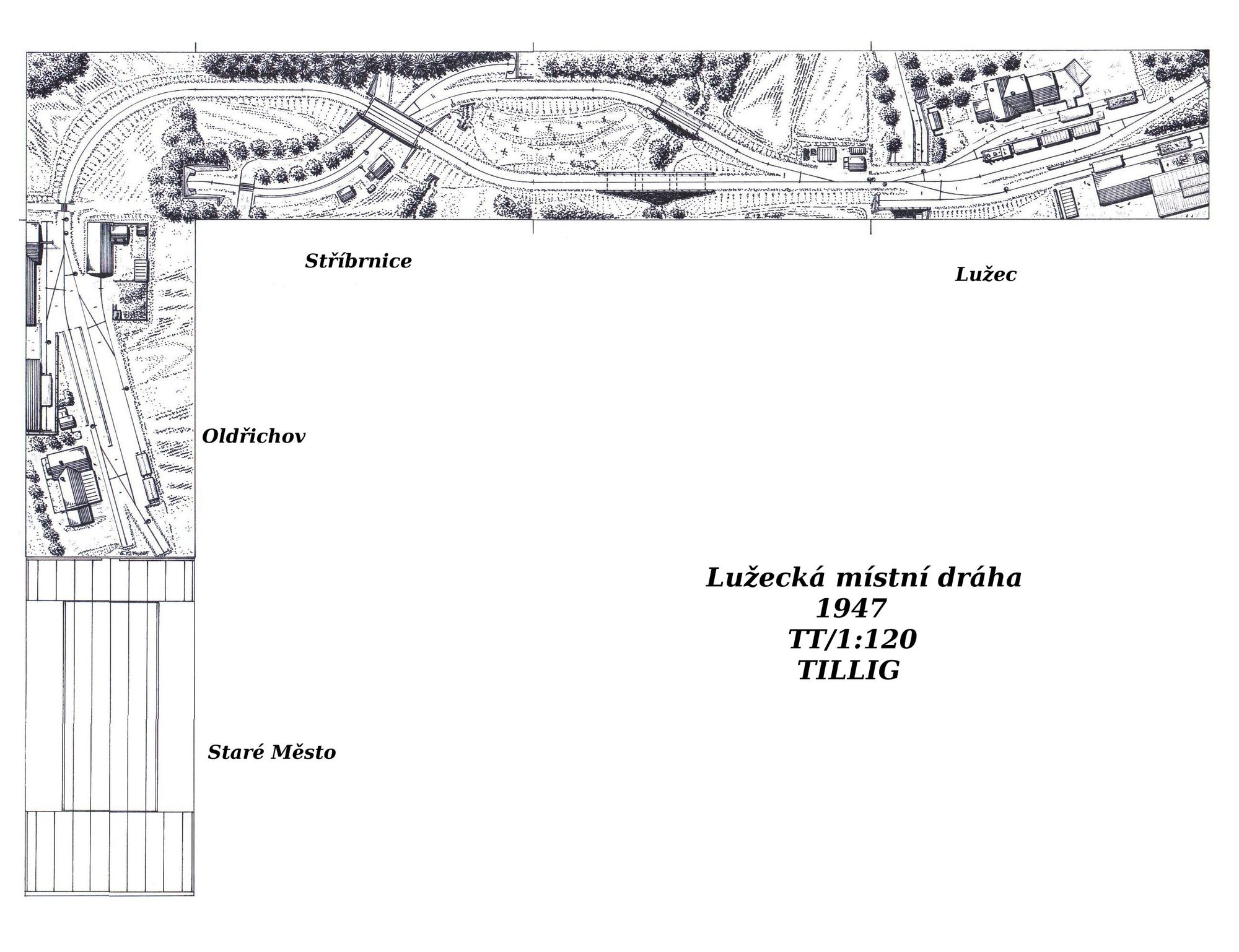

Příspěvekod milan ferdián » stř 10 pro, 2014 2:16 pm
A máme tu závěr.Ani příběh jsem nedokončil,proč vlastně trať z Lužce do Oldřichova nadjíždí hlavní trať ze Starého Města do Nové Seninky přes odbočku/zastávku Stříbrnice. :oops:
Jen dodám,staniční nebo-li dopravní koleje v obou stanicích, jsou velmi krátké cca 410 mm užitné délky.Když délku vydělíte cca 83 mm,tak jak takž máte nákladní vlak čtyřvozový plus lokomotiva :wink: .

Příspěvekod Rtep » čtv 11 pro, 2014 11:04 am
Dobrý den Milane mám jeden dotaz ta odbočka Stříbrnice je bez odvratu. Myslím si že by to určitě neprošlo kolaudací , ale je to jenom možná drobnost jinak perfektní zcela mé krevní skupiny. Díky
Rtep
Příspěvky: 353
Příspěvekod milan ferdián » čtv 11 pro, 2014 11:17 am
Rtep píše:Dobrý den Milane mám jeden dotaz ta odbočka Stříbrnice je bez odvratu. Myslím si že by to určitě neprošlo kolaudací , ale je to jenom možná drobnost jinak perfektní zcela mé krevní skupiny. Díky
Matematicky a geometricky je odbočka navržena tak,že lze vložit odvrat.Tím pádem se zastávku buď musí zrušit nebo ji změnit jen na "motorovou". :wink:

Příspěvekod Rtep » čtv 11 pro, 2014 4:43 pm
A co kdy ten odvrat měl malé nástupiště, třeba na délku Komárka a ten tam stával a čekal na přípoj po spodní trati, někdy by se jelo napřímo nahoru a někdy s přestupem.
Rtep
Příspěvky: 353
Příspěvekod milan ferdián » čtv 11 pro, 2014 4:46 pm
Rtep píše:A co kdy ten odvrat měl malé nástupiště, třeba na délku Komárka a ten tam stával a čekal na přípoj po spodní trati, někdy by se jelo napřímo nahoru a někdy s přestupem.
Viz můj příspěvek výše.Záleží na fantazii modeláře jak si seskládá GVD,tedy přípoje.Vzpomínám na Menhartice,tam je nástupiště v odvratu.
