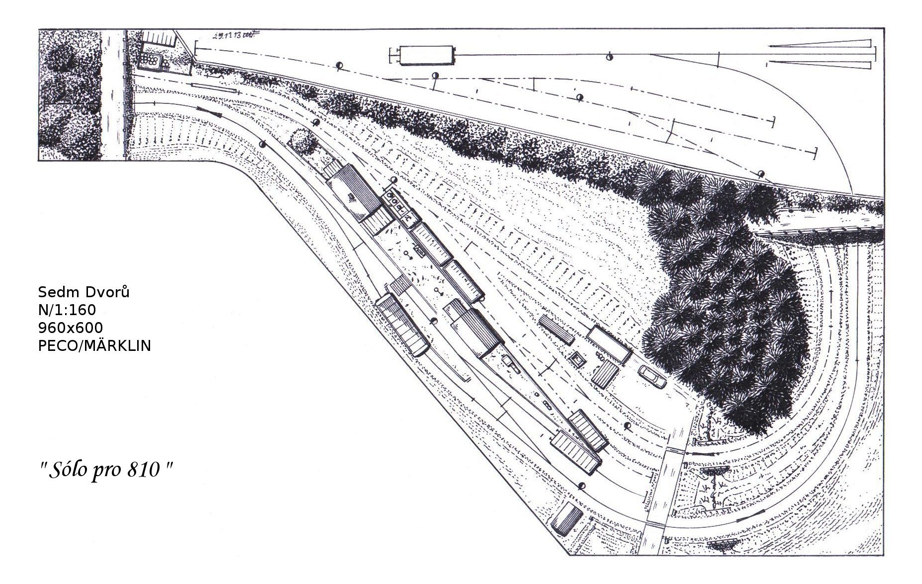

Sedm Dvorů N/1:160 960x600 PECO/CODE055/10°/MÄRKLIN/13°
Styková mikro stanice dvou rozchodů 1435/760.U úzké jsem použil kolejivo "Z" o rozchodu 6,5 mm , protože pochybuji,že někdo z modelářů bude sochat kolejivo o rozchodu 4,5 mm a k tomu ještě komplet celý vozový park.A když již vím a držel jsem je v ruce,tak na tomto rozchodu byla realizovaná stavba úzkorozchodné motorové lokomotivy T 47.0 a přípojný osobní vůz Balm/ú.Já jsem zde zvěčnil lokomotivní řadu U 37.0+DF/ú+Bi/ú ,ale není problém zde mít v provozu výše zmiňované kousky.
A to už je fakt závěr této řady.Samozřejmě napadli mne ještě jiné varianty,ale něco musím ponechat pro vaší fantazii. :mrgreen:

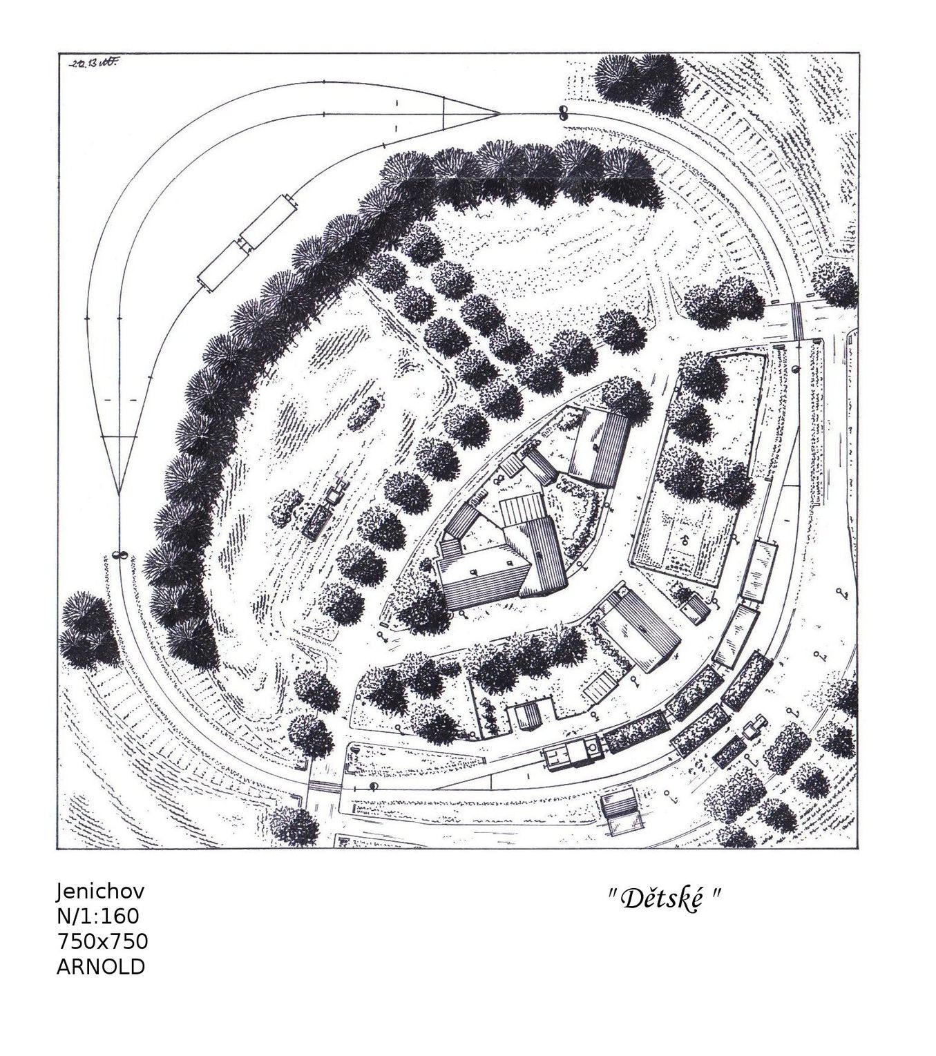

Příspěvekod milan ferdián » pon 02 pro, 2013 9:53 pm
Jenichov N/1:160 750x750 ARNOLD
Jedno z dětských kolejišť :wink: .Ve skryťáku může stát buď osobní vlak nebo další nákladní vlak a motoráček.Ty dva vozy co jdou vidět je služební s osobním,jedna z variant.Jak vidíte,probíhá řepná kampaň :wink: .

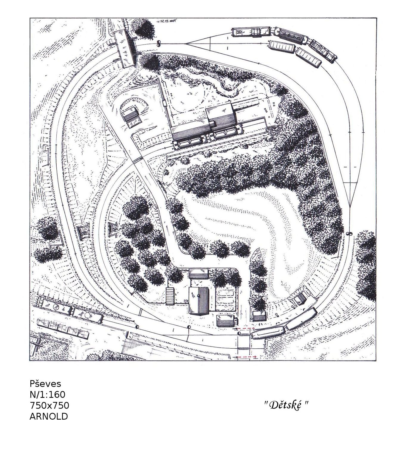

Příspěvekod milan ferdián » stř 04 pro, 2013 7:13 pm
Pševes N/1:160 750x750 ARNOLD
Pro pochybovače.Vlečka k drtiči kamene klesá.

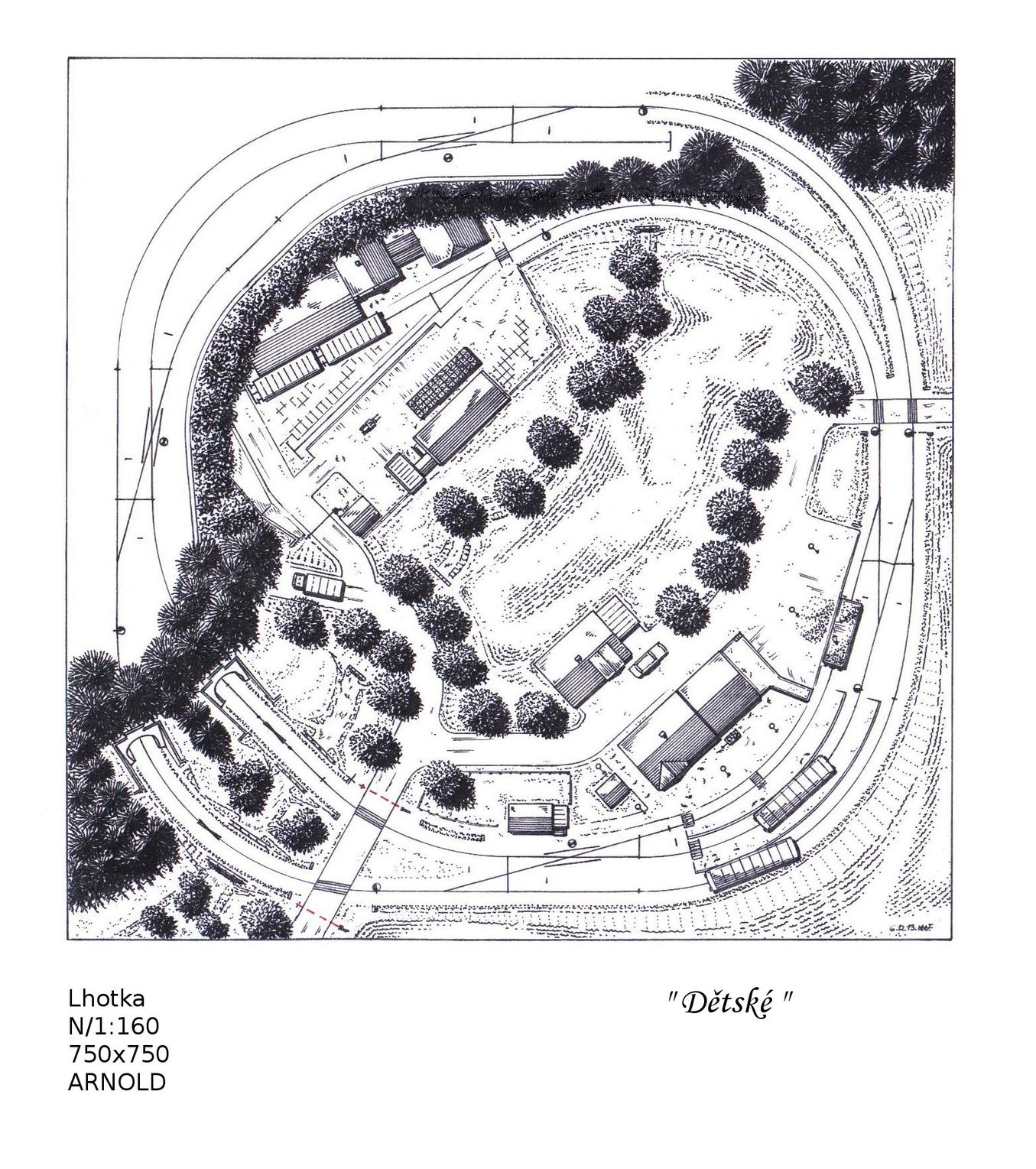

Příspěvekod milan ferdián » pát 06 pro, 2013 10:15 am
Lhotka N/1:160 750x750 ARNOLD
Kapesní odbočná stanice.Měl jsem přání navrhovat pro N-kaře kolejiště maximálně o rozměrech 500x500,ale výhybky od všech výrobců mě vzali k vystřízlivění :wink: .Na druhou stranu je tu dost místa pro přírodu.Samozřejmě podotýkám,že jsou problémy v rozpřahování a spojování vozů v oblouku,ale to je daň za daný prostor.

Příspěvekod Michal Šuhajda » pát 06 pro, 2013 1:25 pm
Jo jo obrazy, to je ta ruční práce.
Co se týká rozpojování na malých poloměrech, možná by stálo za to uvést, že problém rozpřahování v oblouku může z části vyřešit spřáhlo od kadee. Rozpojovač mám umístěný na rovném úseku koleje a po rozpojení mohu vozy odsunout kam potřebuju, samozřejmě už je neodtáhnu a spřahování je též problém...
