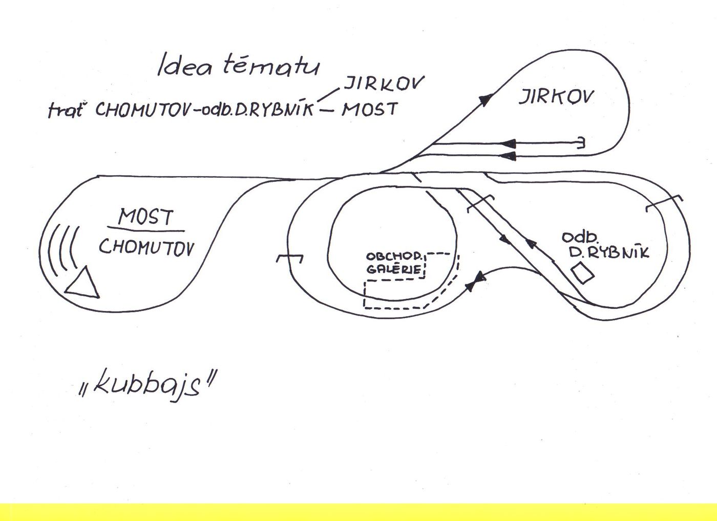

juroH0 píše:Vlak vychádza zo spodného (väčšieho) skryťáku, ide cez B -> B' prejde tobogánom cez C -> C' a ďalej cez D. Výjde na ľavej strane hlavnej trate pod obchodným centrom, prejde cez odbočku a pokračuje pod továreň kde prichádza do skryťáka cez F prejde cez B' -> B a je opäť v skryťáku. No a vracia sa teraz opačne aby viditeľnou časťou prešiel naspäť.
Ak vlak vychádza z vrchného (menšieho) skryťáku ide na E, vyjde na lokálke, prejde cez odbočku a po hlavnej trati pokračuje F -> B' -> B.
Spracovanie ako inak skvelé ale námet sa mi nepáči, najmä to obchodné centrum, hold, koľko ľudí toľko chutí :lol:
Správně,jenže Juro,jak chceš zakrýt vratný oblouk :?: Příroda nepřichází v úvahu.To už bylo v několika řešeních.

"D" je výstup z umělého tunelu na hlavní dvojkolejnou trať.

Příspěvekod milan ferdián » sob 08 čer, 2013 8:04 pm
Juro,to už to bylo. :wink:Vem si zpět všechny varianty co zde již byli na toto téma zveřejněny. :mrgreen:

Příspěvekod milan ferdián » sob 08 čer, 2013 8:20 pm
milan ferdián píše:Re: Odbočka Dolní Rybník
od kubbajs » stř kvě 29, 2013 7:56 pm
Už na začátku tématu jsem psal že mi jde hlavně o tu odbočku na hlavní trati, koncovou stanici na vedlejší trati bych bral jako bonus navíc. Trať může končit i ve skryťáku. Ten přídavný modul se stanicí není vůbec špatný nápad. Hlavní myšlenka je provoz podle grafikonu na hlavní dvoukolejné trati s občasným manipulákem a motorákem odbočujícím na vedlejší trať.

Příspěvekod milan ferdián » sob 08 čer, 2013 8:25 pm
Jak jsem již psal,celý problém je v tom vratném oblouku a je to epocha šestá.Nemůže být ani otevřený,protože by vznikla parodie.Vzpomeňte si ,schoval jsem oblouk do haldoviny,do hory s hradem,Menhartice atd. :wink:
Re: Plan kolajiska VI
Příspěvekod milan ferdián » sob 08 čer, 2013 10:08 pm
Na rychlo skica.

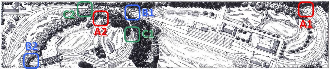

Nechci zakládat nové vlákno, proto se zeptám tady.
Mohl by mě někdo vysvětlit jak pokračuje trať v levém rohu kolejiště za mostem směr tunel?

Příspěvekod D » úte 11 čer, 2013 10:02 pm
Michal.Chudoba :
  • A1 a A2 vede dolů do skrytého nádraží
  • B1 se spojuje s B2 obloukem pod koncovou stanicí
  • C1 krátce spojuje C2 vrchem za kulisu
Křižovatka je mezi A2 a B1, ty jsou ve stejné rovině, teprve za křižovatkou trať z A2 klesá. Z B1 do B2 je mírné stoupání, aby se od výhybky za mostem do A2 opět klesalo a do C1 stoupalo. Skrytá trať C1 - C2 nadjíždí křížení.
Navrchu je to vlastně osmička s úrovňovým křížením a viditelnou odbočkou do koncové stanice. Dole se oblouk osmičky nespojuje, ale zaúsťuje oběma konci do vratné smyčky skrytého nádraží.
