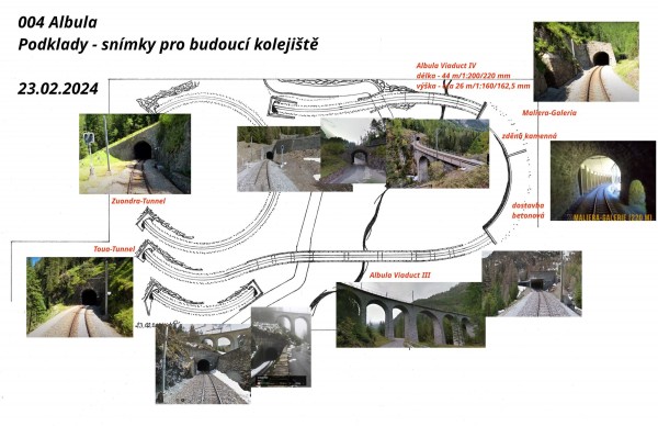

Příspěvekod milan ferdián » úte 26 bře, 2024 7:59 am

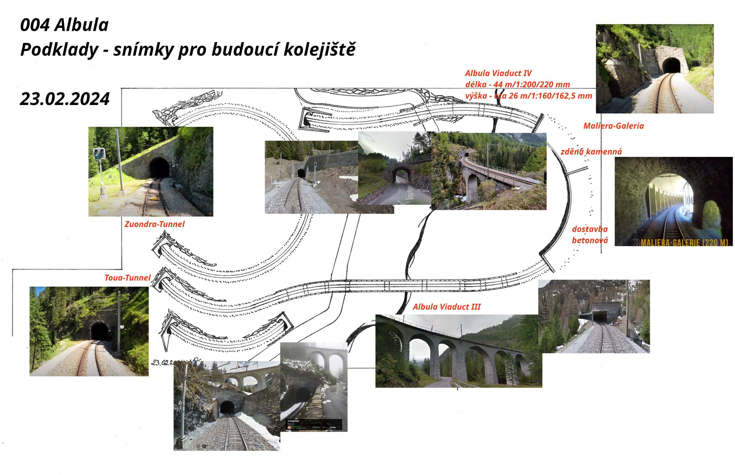

SWISS RhB obrazová část
-m-

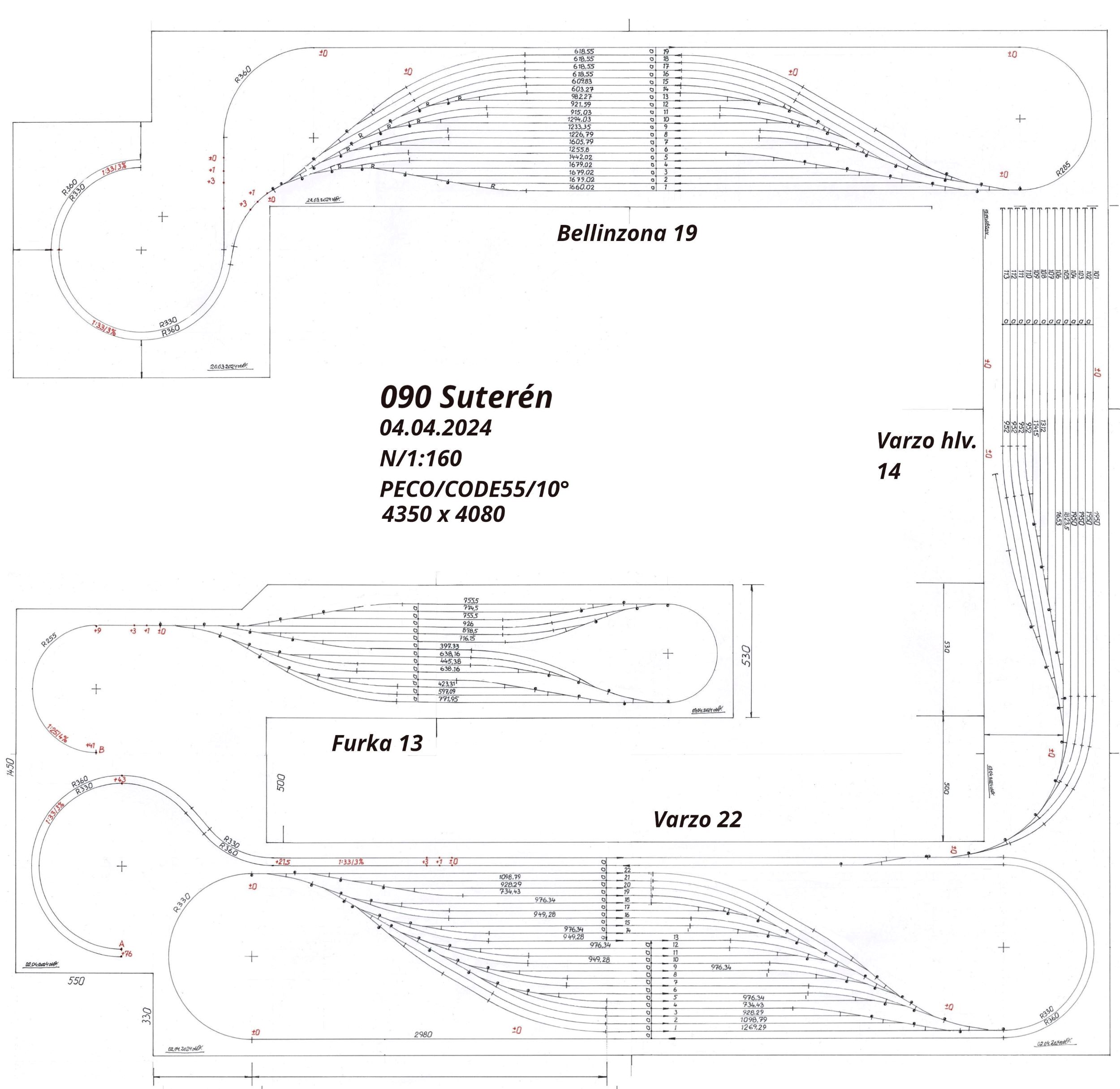

Příspěvekod milan ferdián » pon 08 dub, 2024 7:56 pm
SWISSBAHN Suterén

Příspěvekod StandaR » pon 08 dub, 2024 8:14 pm
No to je velice poctivá skrytá část :D

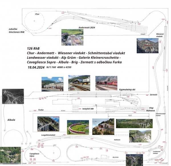

Příspěvekod milan ferdián » pát 19 dub, 2024 2:36 pm
Kolejově je projekt dokončen. V sedmi SN jde odstavit 122 vlakových souprav SBB a RhB. Trochu jsem si pohrál s obrázky, jak by mohlo budoucí kolejiště vypadat. Viditelná stanice Göschenen je schovaná pod stanici Andermatt.
-m-

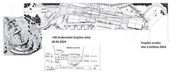

Příspěvekod milan ferdián » ned 05 kvě, 2024 4:24 am
milan ferdián píše:
hank píše:A to fakt bude někdo stavět?
Ano. Pokračuji s kreslením krajiny.
-m-
Projekt kolejiště zrušen :( .
-m-
