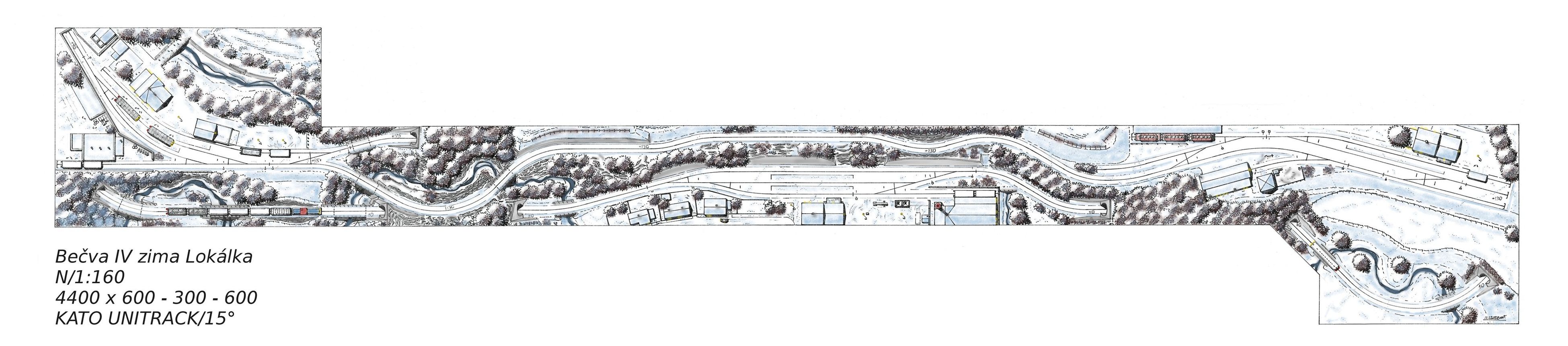

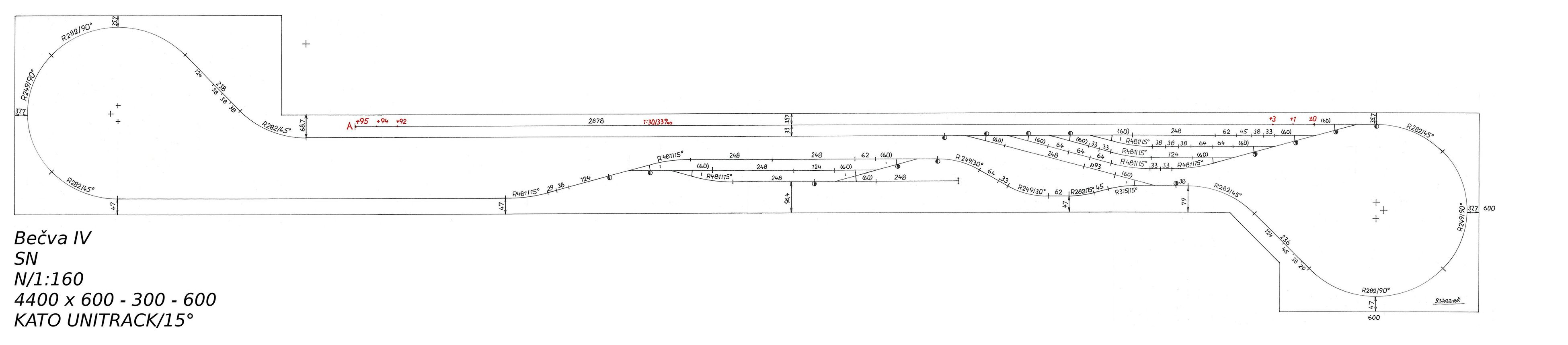

Bečva IV zima Lokálka N/1:160 4400 x 600 - 300 -600 KATO UNITRACK/15°
Námětem kolejiště se stala čáslavská lokálka z Čáslavi do Třemošnice. Pro tvar kolejiště, byly stanice Ronov, Žleby a Třemošnice upraveny než ve skutečnosti vypadají. Krajina má napodobit tamní zemědělskou oblast s charakteristickými prvky.
SN-skrytá stanice má krátké staniční koleje, protože tuto lokálku jsme upravili pro krátké nákladní vlaky, sólo motoráky, občas s jedním posilovým přípojným vozem.
Viditelný traťový oblouk napravo je společný pro vratnou smyčku a pokračující lokálku do úvraťové stanici. Traťový úsek nad mezilehlou stanici musíme kombinovat skály s opěrnými zdmi, abychom zvládly stavebně pokrýt výškový rozdíl tratí lokálky.

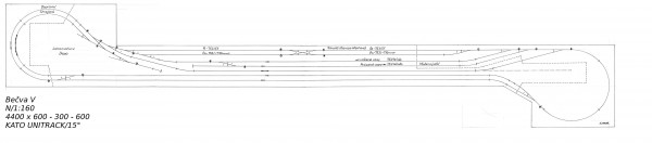

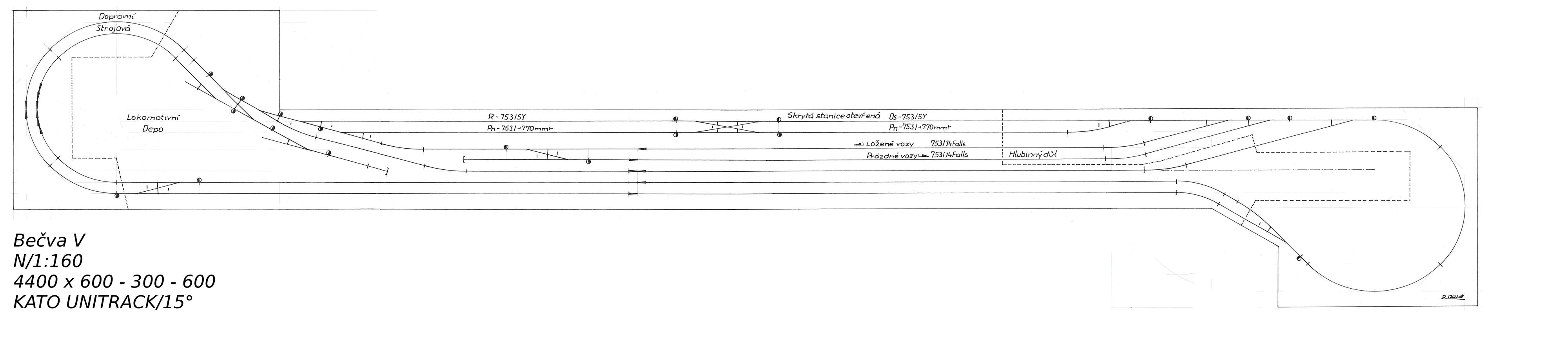

Bečva V N/1:160 4400 x 600 - 300 - 600 KATO UNITRACK/15°
Poslední kolejiště z řady Bečva. Krajinu,lokomotivní depo a městskou zástavbu s hlubinným dolem, si modelář doplní sám. Kolejiště je určeno pro ty co si pohodlně sednou do křesla, v ruce se skleničkou červeného, kávičky nebo pivínka a slastně pozorují kroužení vlakových souprav.
