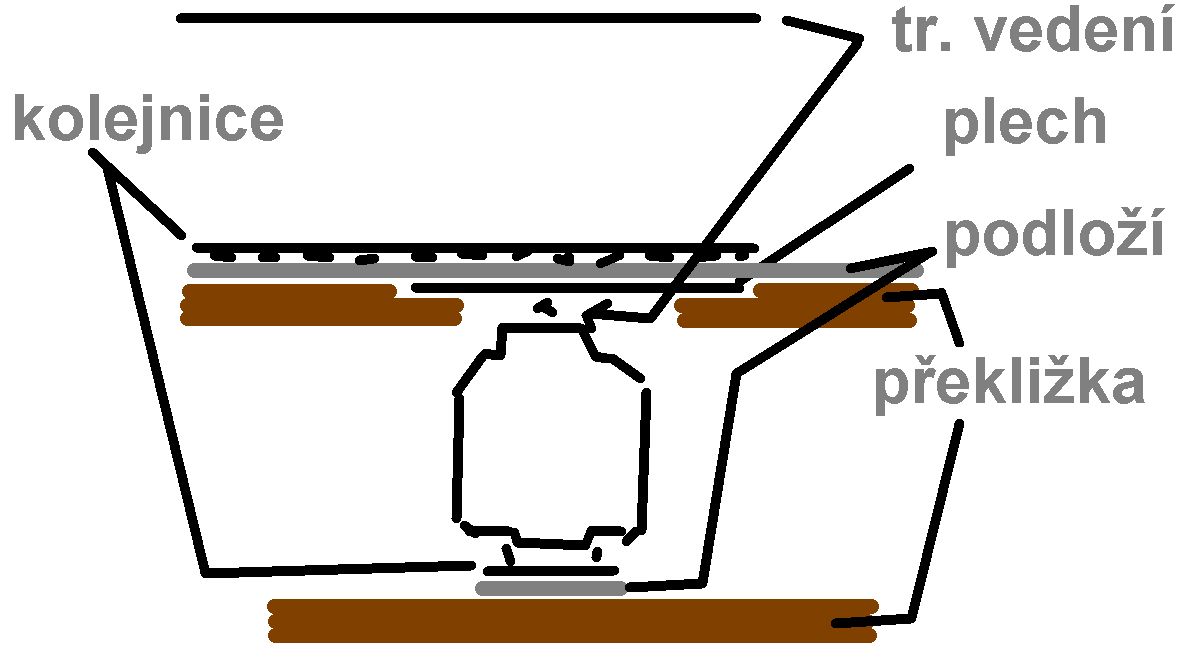

Pro lepší představu jsem to trochu naskicnul jak to mám na mysli...
Pláň pod šterkovým ložem nemusí být přeci z kusu z překližky jako všude jinde i kdyby jen 5 mm ale stačí tem plech 0.5 mm který na těch pár cm bude dostatečně pevný a poslouží i jako podklad pro krajinu kolem (můžeme tam udělat terénní vlnku třeba s přejezdem polní cesty, nebo hrbolkem pod zrušených návěstích... která schová příkopy kolem tratě) V tunelu nemusím mít trakční vedení komplet na sloupech jako na pocrchu ale stačí mi jeden drát nebo plech pod spodkem vrchní nosné překližky který bude držet sběrač pantografu vytažený nahoře třeba jen 0,5 mm pod plechem. ale můžeme ho v daném místě ještě trochu stlačit dolu (podobně jako se v reálu stáhne pod mostem nebo v tunelu...) tak aby to nestlačilo do spodní polohy ale pružinky ho drželi pořád nahoře (dalších pár mm k dobru možná i oproti průjezdnému profilu NEM...)...
Pokud jeětě dvokolejku stáhnu do jedné koleje jako na mém návrhu, můžu využít v tunelu i měnší poloměr kterým taky ušetřím na hloubce panelu a tím krajině kolem a i rozdíl mezi podjezdem dvou nebo jednokolejné tratě může mít na pár věcí kolem průjezdného profilu i samotné konstrukce vliv...
Takže v průjezdném místě mohu počítat nad minimálním průjezdným profilem skoro o tloušťku překližky míň... a to už za cenu trochy konstrukčních komplikací může vyřešit i větší problémy... ;)

jafobe píše:Pro lepší představu jsem to trochu naskicnul jak to mám na mysli...
Jaromír
Takto to mám léta udělané s plechcem tak, aby se i sběrače stáhly a tímto místem elektrická lokomotiva bezproblémů projela. Cil je samozřejmě minimalizace sklonu (na několika místech). Kdysi jsem to zde ukazoval a lze to nalézt u mne ve vláknu, když by někdo chtěl vidět více než náčrt...

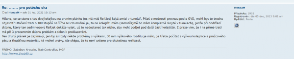

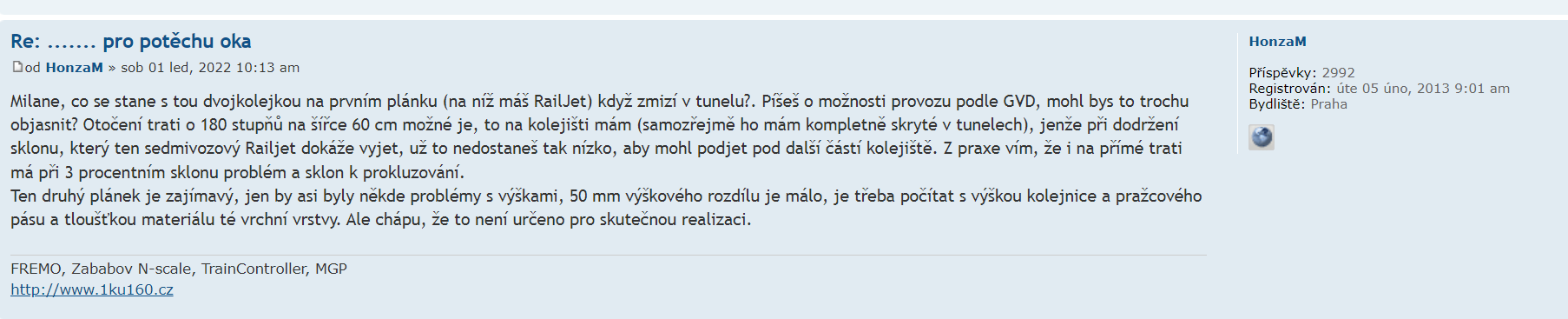

Ahoj kluci, když jsem vkládal originál příspěvek od uživatele HonzaM, domníval jsem se že porovnáte originál s upraveným příspěvkem. Bohužel nestalo se, zaměřili jste se na poloměry, světlost průjezdu a při tom stačí se podívat do NEM102. K těm otázkám, hlavně k prvnímu kolejišti:

Největší napáchanou škodu vidím v poslední větě, která byl uživatelem dvakrát upravena. Citace-" Ale chápu, že to není určeno pro skutečnou realizaci".
Co si má myslet laik nebo i odborník nad tímto vyjádřením :?: Pro mne tato věta znamená znehodnocení mé práce pro vás, ztráta času. Já se nebojím konstruktivní kritiky, kterou posune laťku dál, ale uživatel HonzaM to není.

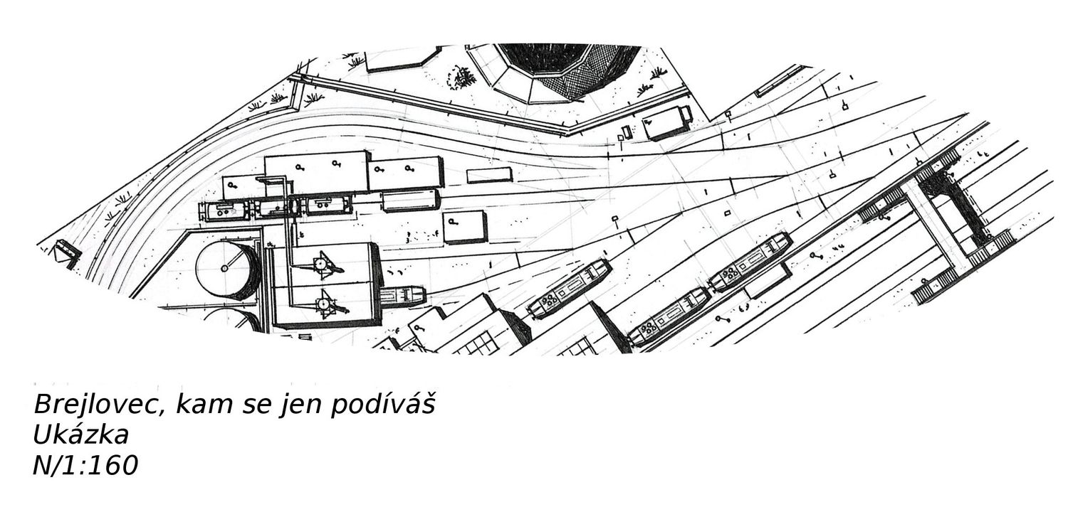

Ani nevím jak a spadl jsem do pracovního procesu VI.dílu. Malá pracovní ukázka :P :wink: .
