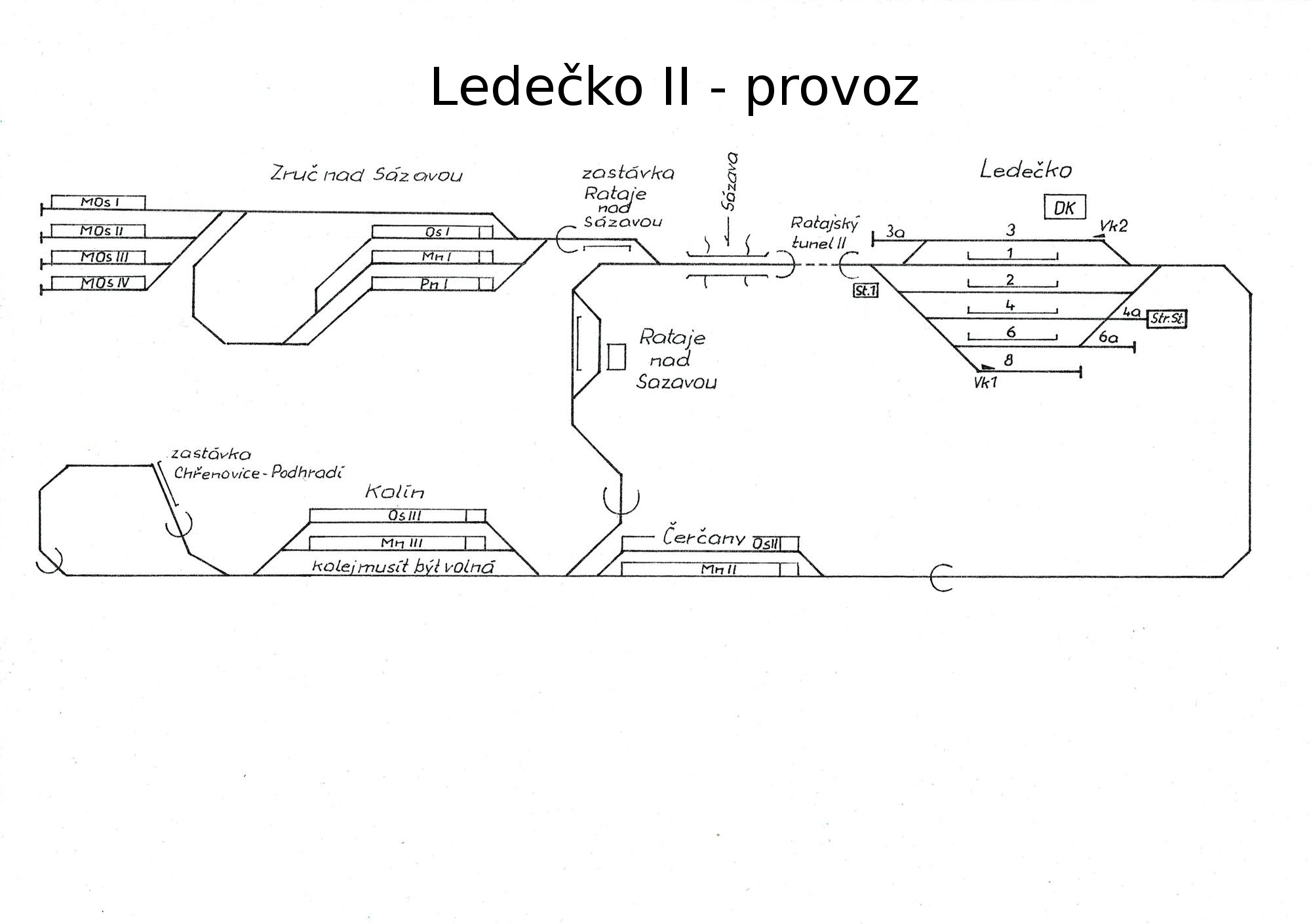

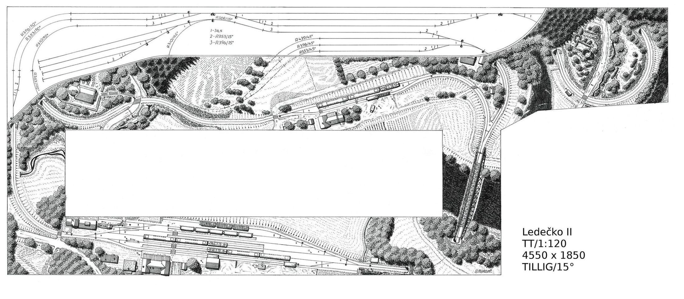

Námětem kolejišti je oblíbené téma posázavského pacifiku v V. epoše. Oproti realitě je zastávka nákladiště Rataje nad Sázavou opět doplněno kolejově, ve stanici Ledečko bylo opraveno bývala dnes ruina, lokomotivní remíza. Protože na reálné trati probíhala rekonstrukce a stanice byly doplněny novými světelnými návěstidly, nechť modelář si zjistí jaké návěstidla byla instalována. Na výkresu je znázorněna celá kolejová síť s rozmístěním jednotlivých vlakových souprav před zahájením provozu na kolejišti a to buď dle naplánovaného GVD nebo s volným provozem. Skrytá část kolejiště je přepaže-
na poloplastickou kulisou.
-m-

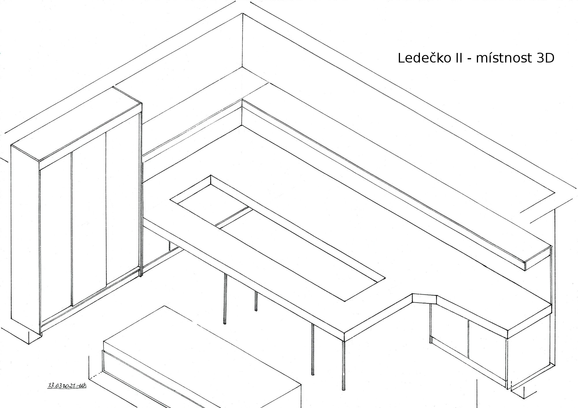

Příspěvekod milan ferdián » sob 13 bře, 2021 2:37 pm
Ledečko II segmentové TT/1:120 4550 x 1850 TILLIG/15° zdroj: místnost ToVa

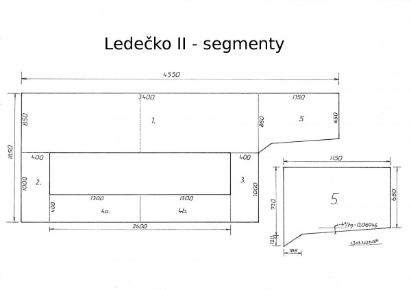

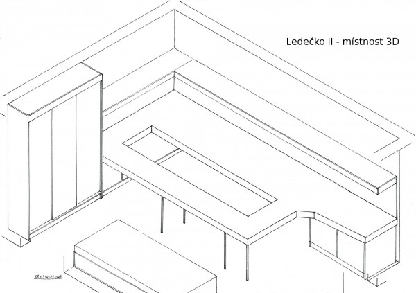

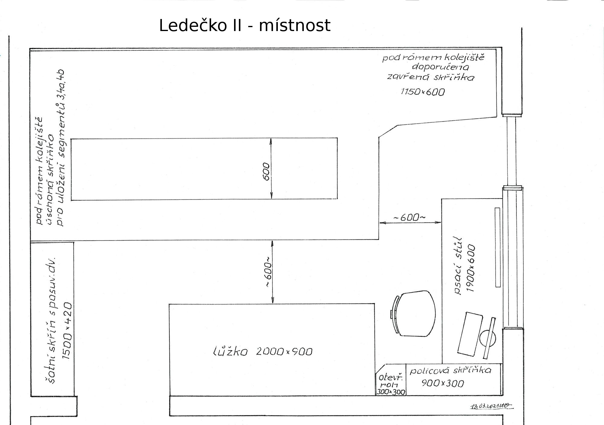

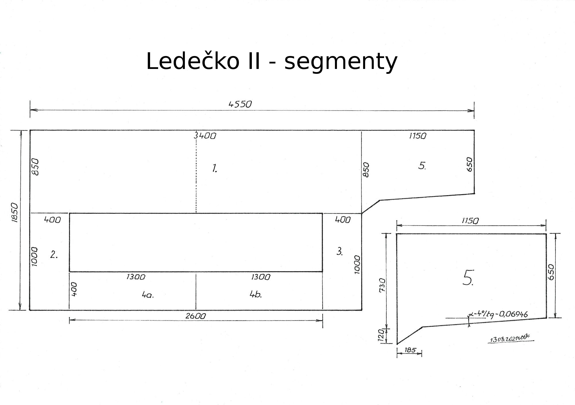

Plochu kolejiště tvoří segmentové díly. Segment 1. se skládá ze dvou dílů z důvodu velké délky samotného segmentu. Levá část segmentu je položena na úschovné skříňce, uprostřed a na pravé straně jsou hliníkové nohy. Segment 1. je položen stabilně. Segment 2. je taktéž položen stabilně na úschovné skříňce. Segment 3. se ukládá po ukončení provozu na kolejišti do výše zmiňované úschovné skříňky. Segment 4. se z důvodu délky skládá ze dvou dílů 4a. a 4b, které se taktéž po ukončení provozu na kolejišti, ukládají do stejné úschovné skříňky. V úschovné skříňce budeme mít uloženy segmenty 3., 4a. a 4b. Segment 5. je atypicky svým tvarem a doporučuje se, aby byla zachována manipulace se segment. Segment 5. je položen na uzavřené bytové skříňce.
Přístupové místa ke kolejišti jsou dostupné. Rozměry jednotlivých segmentů a jejich umístění v místnosti jsou rozkreslené na přiložených výkresech. Nad segmenty 2. a 3. je umístěna lehká police, která může mít vevnitř osvětlení těchto segmen-
tů, krytá lemem proti oslnění. Záleží na šikovnosti modeláře. Nad segmentem 1. je navržena lehká police o hloubce taktéž 40,0 cm kryta lemem.
Samotná místnost je navržena pro potřebu jednotlivce/singl. Je zde navržena šatní skříň do stropu s třemi posuvnými dveřmi, se zrcadlem přilepeným na prostředním posuvném dílu dveří. Klasické lůžku se zásuvkou pro uložení lůžkovin přes den. V pravém rohu a podél okna stojí pracovní stůl, kde po pravé ruce máme policovou skříňku/knihovničku s otevřeným nábytkovým rohem. Skříňka se zásuvky (5 zásuvek) jsou situované též napravo pod stolovou deskou napravo. Stolová deska musí mít nad radiátorem vyříznutý otvor pro krycí větrací nerez mřížku. Klasická nastavitelná pojízdná židle, PC s kláve-snici, monitorem a jednotkou.
-m-

Příspěvekod lajblt » sob 13 bře, 2021 3:37 pm
Ahoj Milane,
parádní práce jako vždycky. :) Ledečko bylo návěstidlově zajímavé už v epoše IV. Odbočka Rataje měla ze širé tratě třísvětlová vjezdová návěstidla AŽD vz. 65 s předvěstí . Vjezdové návěstidlo do Ledečka už bylo pětisvětlové AŽD vz. 70, ale mělo vlastní předvěst. Ta byla trpasličí, v tunelu. :shock: Vjezdové návěstidlo odbočky Rataje ve směru od Ledečka stálo až ve zhlaví stanice, bylo to vlastně zároveň odjezdové návěstidlo stanice Ledečko a bylo dvouramenné mechanické. Na sázavském zhlaví bylo skupinové jednoramenné mechanické návěstidlo, totéž na vjezdu. Nevím, jestli tohle osazení vydrželo až do epochy V nebo rekonstrukce proběhla dříve.
Dnes je Ledečko osazené jedním skupinovým čtyřsvětlovým odjezdem na každém zhlaví, vjezd od Sázavy je také pětisvětlový. Namísto elektromechaniky je v DK TEST14 a výhybky v dopravních kolejích mají elektromotorické přestavníky. Odbočka Rataje je teď v obvodu stanice Ledečko jako St1 a bývalé vjezdové návěstidlo do Ledečka je dnes označeno jako cestové.
lajblt
