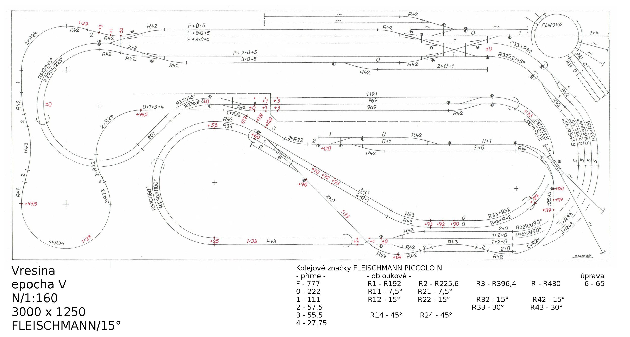

Příspěvekod milan ferdián » čtv 11 říj, 2018 7:30 pm
Volné pokračování vlákna viewtopic.php?f=17&t=11531 .
Jak mě znáte,dívám se na některé plochy nebo zadaní svými očima.Ale řekl jsem si kolega Ove má takové a makové podmínky,tak jsem si řekl,abych si projekt neulehčoval,stanovil jsem si stejné podmínky co má kolega Ove.
- N/1:160 -
- dětské -
- epocha V -
- plocha 3,0 x 1,25 -
- kolejivo Fleischmann -
- točna Fleischmann 9152 -
- stoupání na hlavní trati 1:33 -
- stoupání na vedlejší trati 1:27/1:33 -
- délka soupravy pro křižování v mezilehlé stanici na vedlejší trati 600 mm -
- pila -
- malý ranžír v hlavní stanici -
- přijatelnou hlavní stanici -
- dvojkolejná hlavní trať -
- skrytá stanice dvě + dvě koleje z nich nejkratší užitná délka 1200 mm -
- přístup ze všech stran :!: :!: :!: -
Já jsem si usmyslel dva okruhy.První okruh elektrifikovaná dvojkolejná trať a druhý okruh vedlejší trať.Žádné smyčky :!: Snažil jsem se,aby dvojkolejná trať nemusela v některých místech sama nadjíždět.Je to pro děti,tak ať krouží.S námětem mě nakopl kolega czhunter.Na hlavní trati mimo skryté stanice je ještě otevřená trojkolejná výhybna pro osobní vlaky.Poloměry na hlavní trati jsem zvolil R310-R276,4 a R430-R396,4.Na vedlejší trati jen poloměry R225,6 a R430.
Příspěvky: 12189

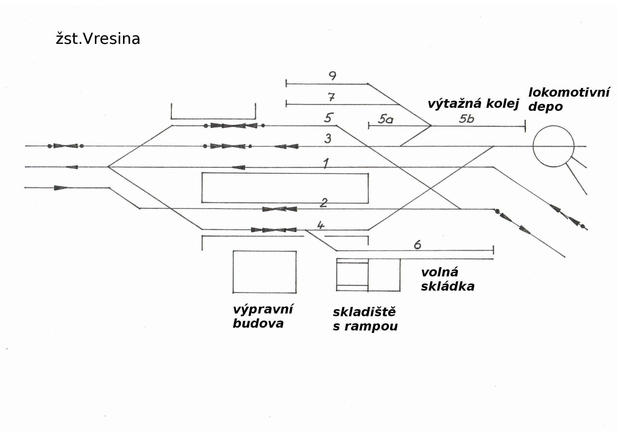

Příspěvekod Trixt » pát 12 říj, 2018 5:32 am
Ahoj Milane. Vidím, že jsi navrhl něco, co by se mohlo hodit Ovemu. ;) Vypadá to opravdu dobře. Maximalizoval jsi délku dvojkolejné tratě, máš tam i to jeho točnu, nechybí romantická klikatící se jednokolejka .... Jen jsem si nebyl jist uspořádáním tunelů na levém zhlaví trojkolejné výhybny ve stoupání. Předpokládám, že z tunelu vyjíždí trojkolejná trať. Jinak odhaduji, že přední část je spíše ta nahoře.
P.S: Nemám moc znalostí ohledně skutečné železnice, ale zaujalo mě, že jednokolejka vyjíždí z nejvzdálenějších kolejí od staniční budovy. Když jsem navrhoval své kolejiště, upozorňovali mne na to, že v realitě to takto nebývá, nebo že tam stojí dvě staniční budovy, kdy každá trať pak měla svého provozovatele. Jak jsi to zamýšlel ty?
