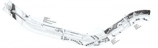

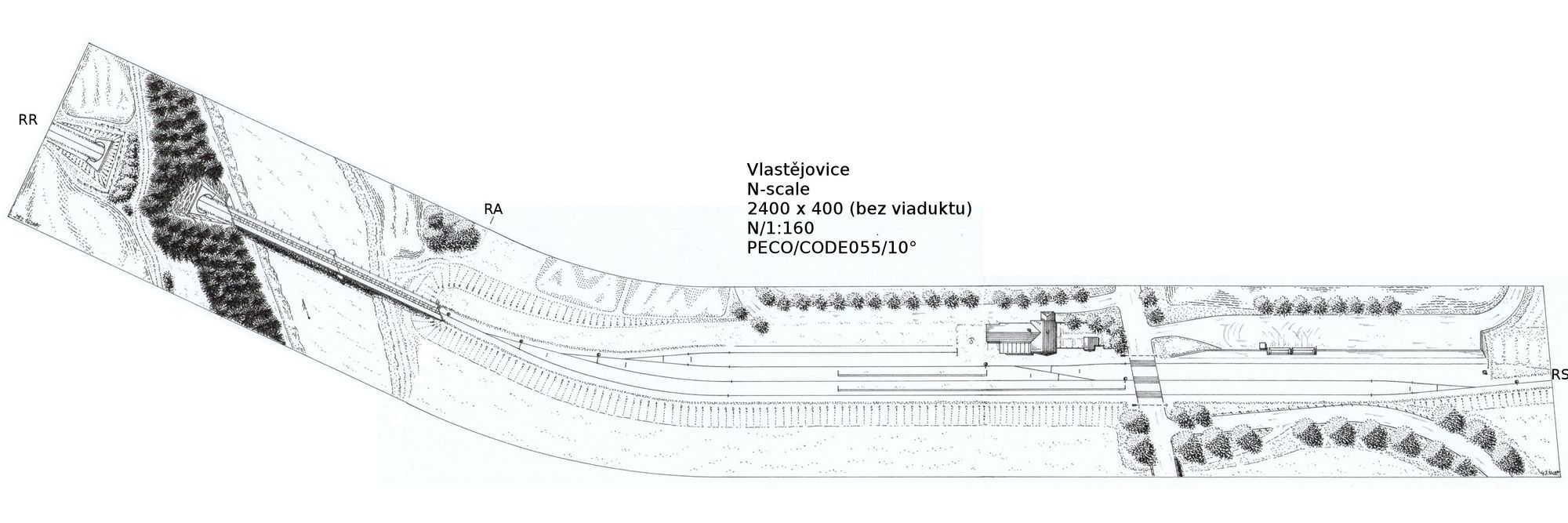

Příspěvekod milan ferdián » pát 04 bře, 2016 1:11 pm
Nějak se mi zalíbily ty Vlastějovice... :P
Příspěvky: 12194

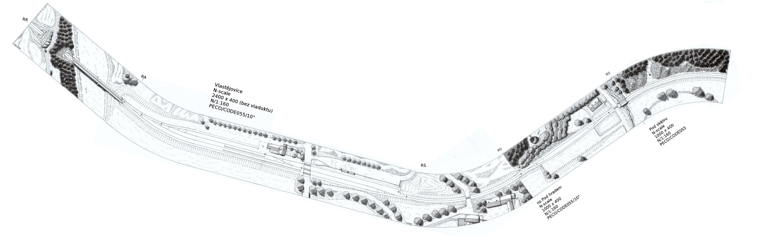

Příspěvekod milan ferdián » pát 04 bře, 2016 4:41 pm
VojtikJ píše:sakra... mám 3rovný moduly PP... asi si půjčím návrh do TT :oops:
Klidně...
A my jsme přidali bratříčka,ať jsou pospolu.
Příspěvky: 12194

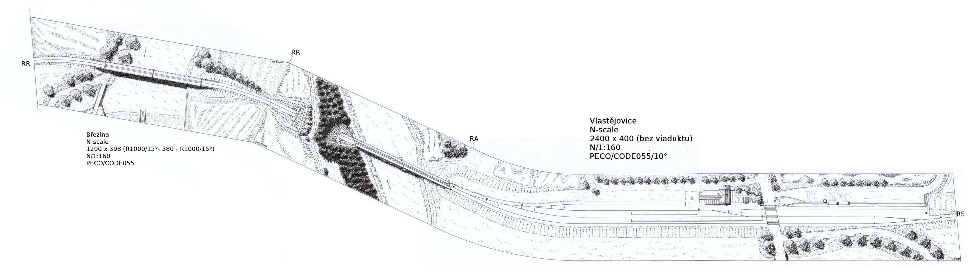

Příspěvekod milan ferdián » pát 04 bře, 2016 5:07 pm
Aby se líp plánoval layout,zkusím se zaměřit opětovně na obloukové moduly a některé specialitky.Podkladů je fůra a moc mi nenadávejte :P .
Příspěvky: 12194

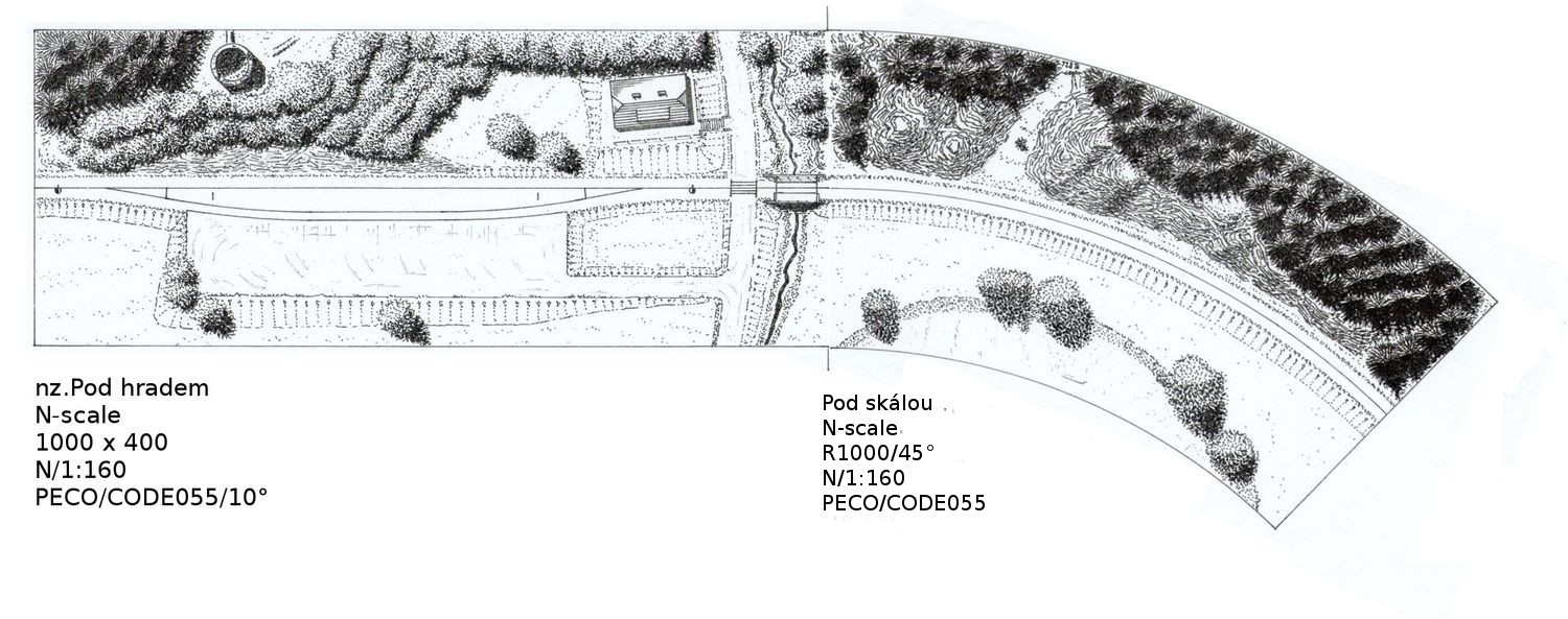

Příspěvekod milan ferdián » pát 11 bře, 2016 3:04 pm
Rychle jsme odjeli nejbližším spojem z hlavního nádraží Židenice a pokračujeme.Tyto dva moduly mohou být společné dle reálu nebo samostatně v layoutu.Rozhraní - svah.Modul pod skálou by si zasloužil býti soumodulím s Podhradským tunelem.
Tím by se i Sázava narovnala a více zvýraznila.Do místa spoju soumodulí řeky bych umístil splav.Tím se rozbije spoj,který by na klidné hladině řeky by byl rušivým elementem.
Zde je i odpověď zda hrad nebo rozhledna. :wink:.Užitná délka kolejí na zastávce-nákladiště je dle reálu 66,0 m.
Příspěvky: 12194
Re: Zababov - moduly N
Příspěvekod Vaclav86cz » pát 11 bře, 2016 4:19 pm
Hlavní nádraží Židenice???
Vždyť je to odbočka se zastávkou... Jaké hlavní nádraží :-D
A jestli chceš jednu zvláštnost, tak v Židenicích, i když je to odbočka se zastávkou tak u některých vlaků probíhá výprava vlaku výpravčím...

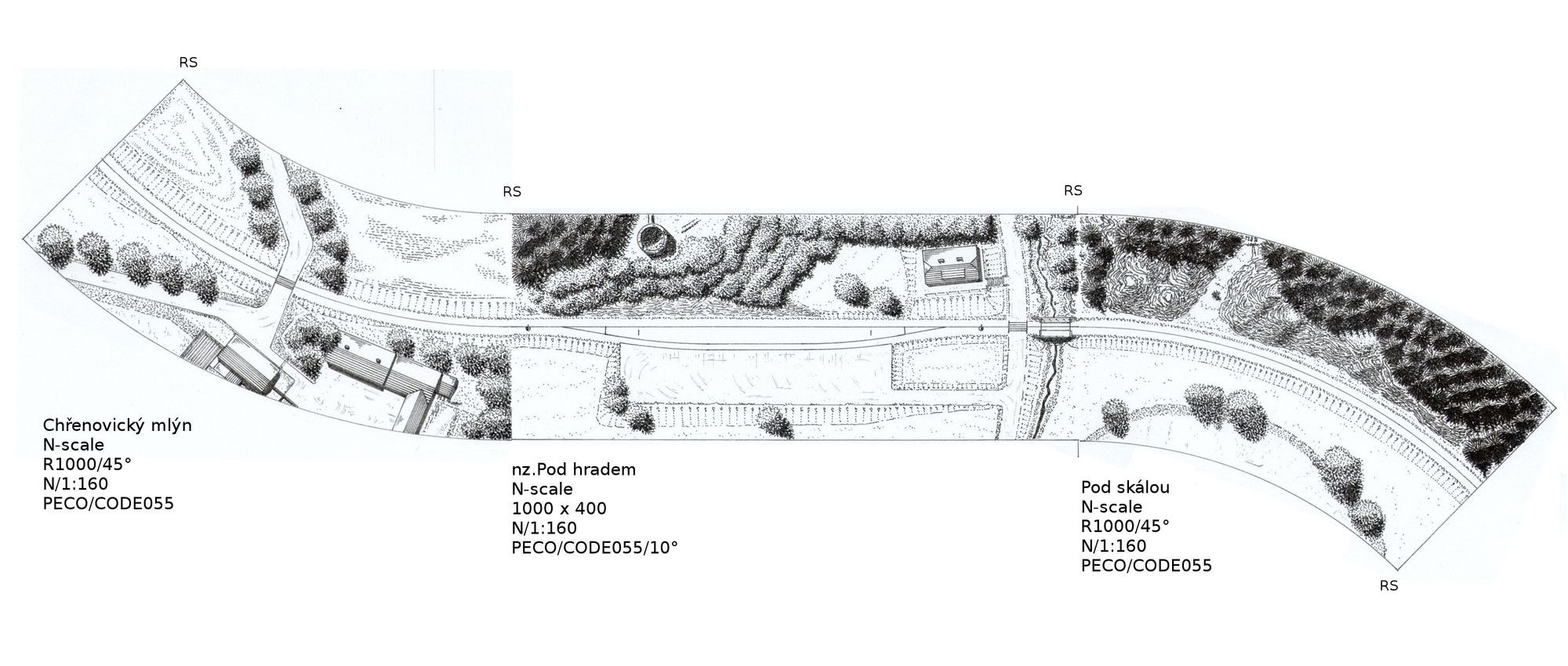

Příspěvekod milan ferdián » pát 11 bře, 2016 8:48 pm
Chřenovický mlýn....
Příspěvky: 12194
