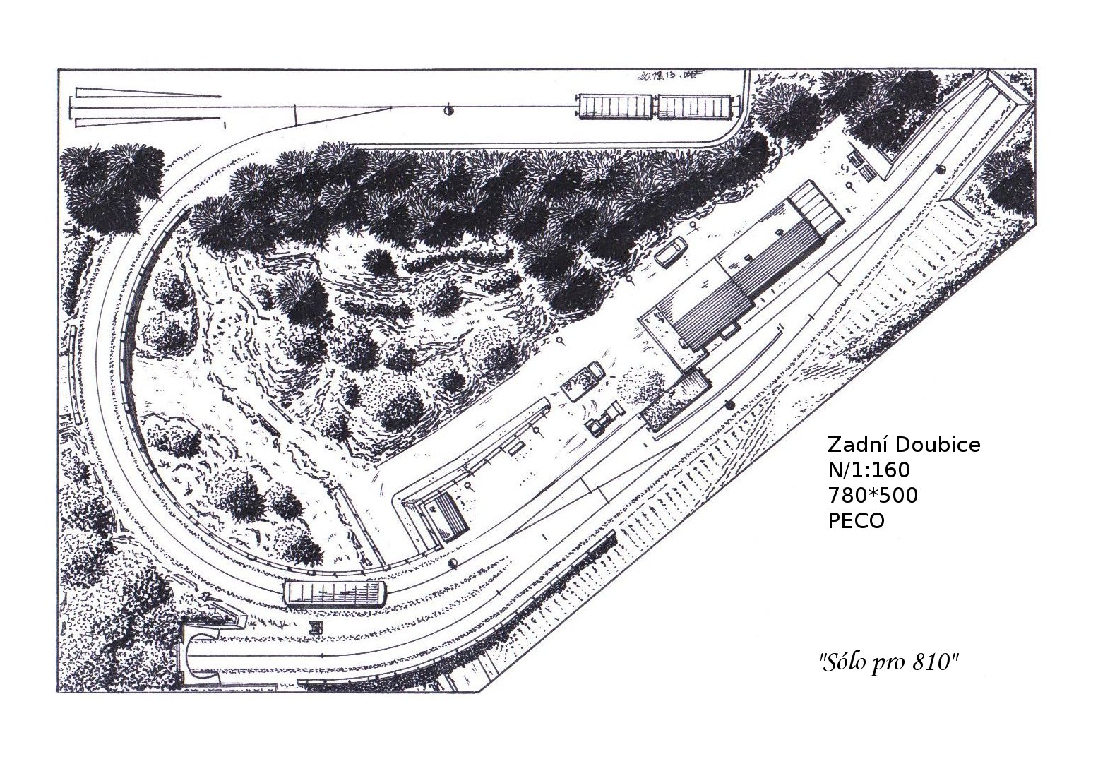

Jarda H. píše:... a je to tady ! Za mně říkám - PARÁDA. Holt to neosloví milovníky kolejiště, ke to "jezdí" :lol: Už od námětu v H0 "Otovice_zastávka" koukám na tohle mini-řešení jinak než dříve.
Tady z toho na mne dýchá ospalá atmosféra staničky, kde je rozruch jen pár minut při příjezdu motoráku. Jinak nikde nic, holt jen pár těch slepic na peronu. Já bych to nazval spíše Sólo pro M152, jako vzpomínka na železnici před řadou let (20 let a více), dneska by taková stanička byla bez provozu :wink:
PS : Milane, to něco v levém rohu ve SN je pomůcka - nakolejovací lišta nebo jak se to jmenuje ?
810 je jednodušší a motoráčky již jezdily s tímto značením před rokem 1989.
JanoH0e píše:Nie, nie to "nakolejovač" ale skôr "svažný pahrbok". :D
Ale jste s Jardou zvědaví :D .
Vladimír_B píše:Je to opravdu paráda, ale... :D asi jsem příliš radikální, tak radši nic. :wink: Ještě bych to zkazil jako posledně... :oops:
Jsi náš,akorát se necháš moc unést realitou.Já vím,že tyto staničky jsou hodně snové a pracovníci ČSD bojující o zlatý odznak BSP,by ze mě nebyli moc nadšeni z důvodu šetření pohonných hmot daný v závazku :D .Pro mě není problém navrhnou stanici,aby skutečně splňovala všechny provozní i traťové podmínky,ale to by pak byla nuda.Tak si modelář pěkně zacvičí na posunu a zapne mozek :wink: .

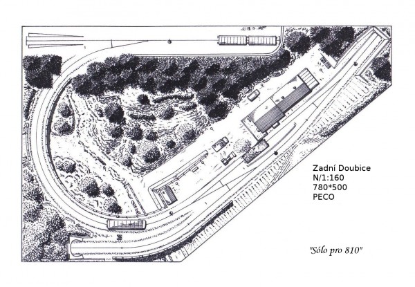

Zadní Doubice N/1:160 780x500 PECO/CODE055/10°
Ještě jsem uvolil pustit do placu úvraťovou staničku.Stanička se nachází někde v Českém švýcarsku :wink: .
Ti co by radši skryťák s průjezdnými kolejemi,ty jsou již dávno připraveny (kolejivo ARNOLD),jen se zdržely,v publikaci budou :D.

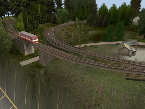

Když jsem si s tím včera hrál, tak jsem měl nutkání tu silnici natáhnout podjezdem pod trať, že by to vypadalo zajímavěji :-)

To všechno vypadá lákavě. Vizualizace v barvě je taky "k sežrání", takže vykopu ve sklepě desku, vezmu startsety od Kuehna a začnu modifikovat v TT. Jenom se mi tam musí vejít parnička se soupravou DF+BCi+Ci, nebo aspoň D+Ci+Ci (pětiokna). Šikulové teď vylezli se staniční budovou "Adršpach", která tam sedne jak ..... na hnec.
Jak je to s výškovým členěním? Koleje v rovině a uprostřed mírně zvednutý terén se stromy jako kulisou?
Příspěvky: 1972
Re: Plan kolajiska VII
Příspěvekod milan ferdián » stř 20 lis, 2013 11:48 am
Střelec píše:Jak je to s výškovým členěním? Koleje v rovině a uprostřed mírně zvednutý terén se stromy jako kulisou?
Všechny koleje jsou v rovině a týká se to všech navržených staniček.Jenom krajina se mění podle potřeby.

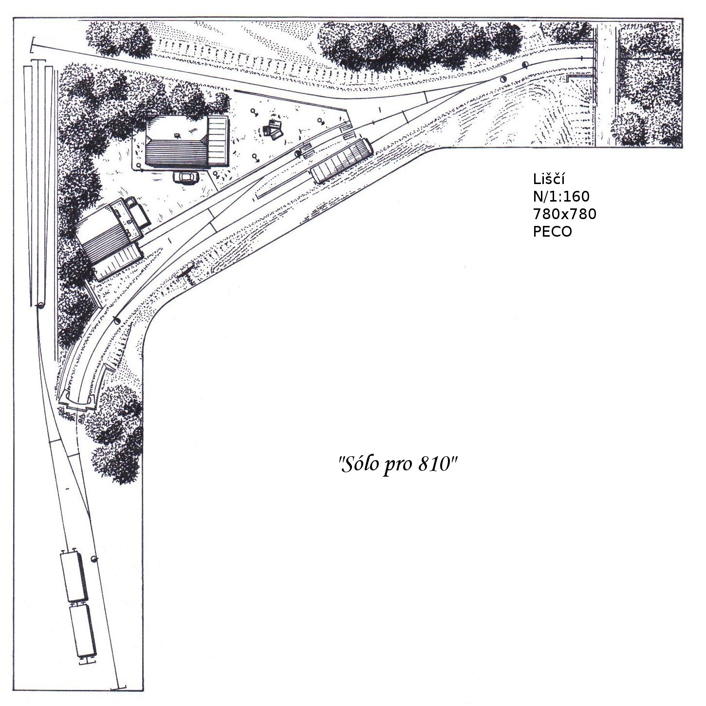

Liščí N/1:160 780x780 PECO/CODE055/10°
Tak ještě jeden kousek pustím...Hodně zjednodušená odbočná stanice.Osobní doprava je koncipována dle provozu na trati Lipová-Velká Kraš-Vidnava-Velká Kraš-Javorník ve Slezsku a zpět.Staniční budova z Veřovic,zde je přistavěna krytá veranda,kapesní skladiště.Výhybky se stavějí ústředně z budovy.
Jako předloha námětu je od "O"nulkařů.Jen jsem téma počeštil.

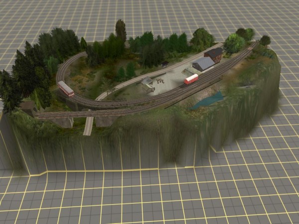

Tak jen pro oddech se zpožděním ještě moje "mutace" Zadní Doubice.
Liščí - konečně ses Milane propracoval ke správnému tvaru kolejiště "L" :-)

Opět super návrhy. Díky, díky. Kameničky a Zadní Doubice jsou parádní inspirace. Měl jsem v úmyslu vytvořit v TT jednoduchou provozní smyčku (bez krajiny), abych mohl na své segmentovce jezdit už dříve, než bude celá sestava kompletně dokončená. Ovšem Zadní Doubice mě přivedly na myšlenku upravit obdobně ten segment se smyčkou. Stanice bude ve výšce +7,5cm, v SN původně navržená jednoduchá smyčka s odbočkou do horní stanice. Stoupání 1:40, ale na tak krátké vlaky to nevadí. Místo úvrati bude vlečka a je to. A pokud budu chtít jezdit jenom s tímto segmentem, stačí napojit na nejužší místo krátkou přesuvnu. Rozměry v TT zatím odhaduji na 80x130cm
Mimochodem ten mistrův záhadný nakolejovač nebo svážný pahrbek bych typoval na sklopnou odstavnou kolej. 810 zde odstaví vozy, odjede, kolej se mírně nadzvedne, vozy se vlastní vahou dají do pohybu a šup už jsou u druhého šturcu. 810 je znovu připojí a sviští s nimi do stanice...... :D. Otázka zní, zda je tento tip správný :lol:
