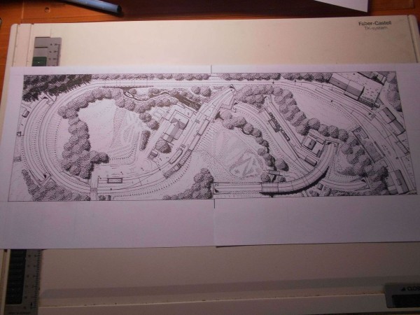

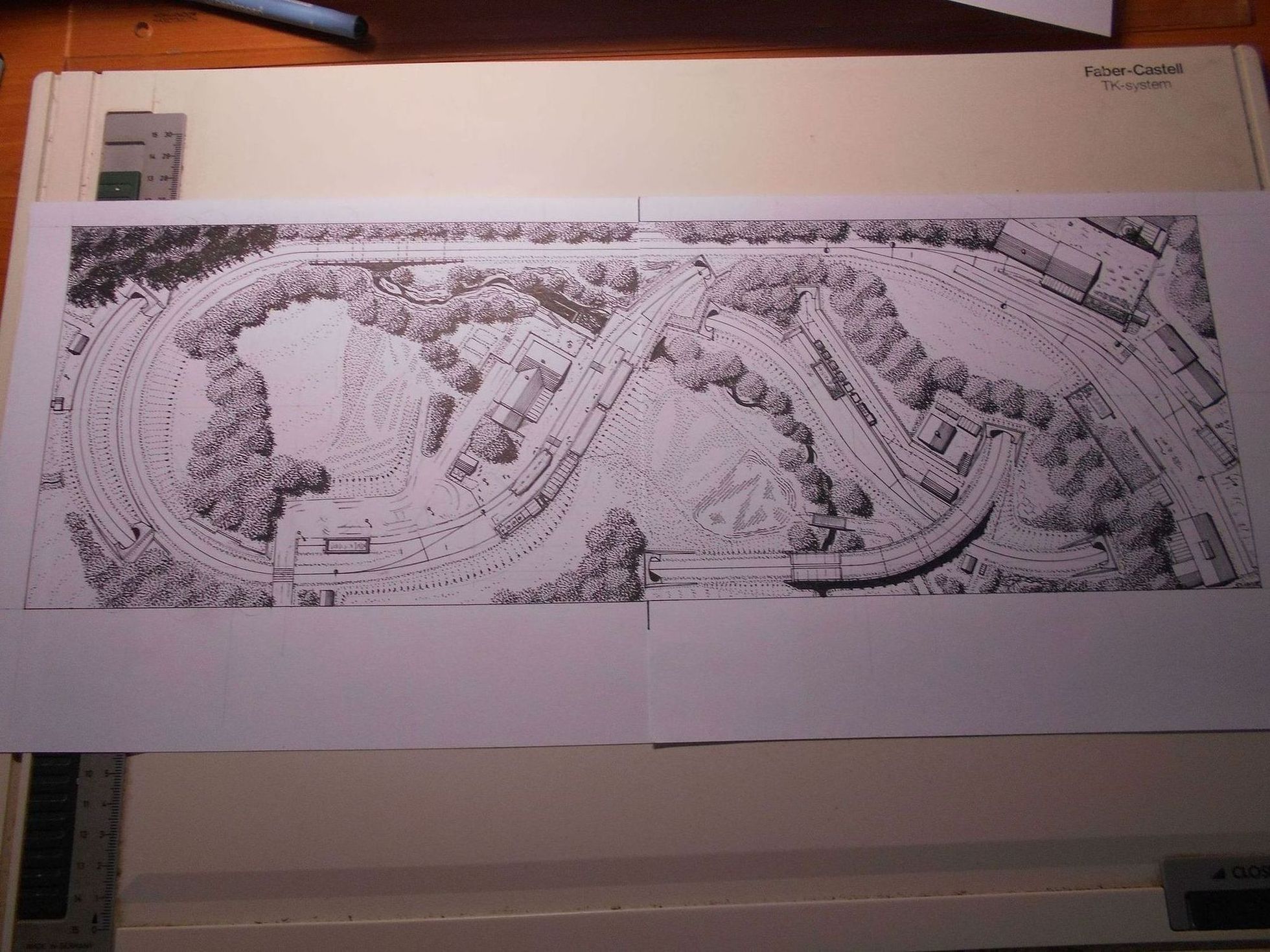

Příspěvekod milan ferdián » čtv 09 črc, 2020 6:51 am
Napadlo mne vyfotit. Jiná možnost zatím není. U více výkresů tuto metodu nemohu uplatnit :wink:
-m-
Příspěvky: 12206
Re: Plan kolajiska XI

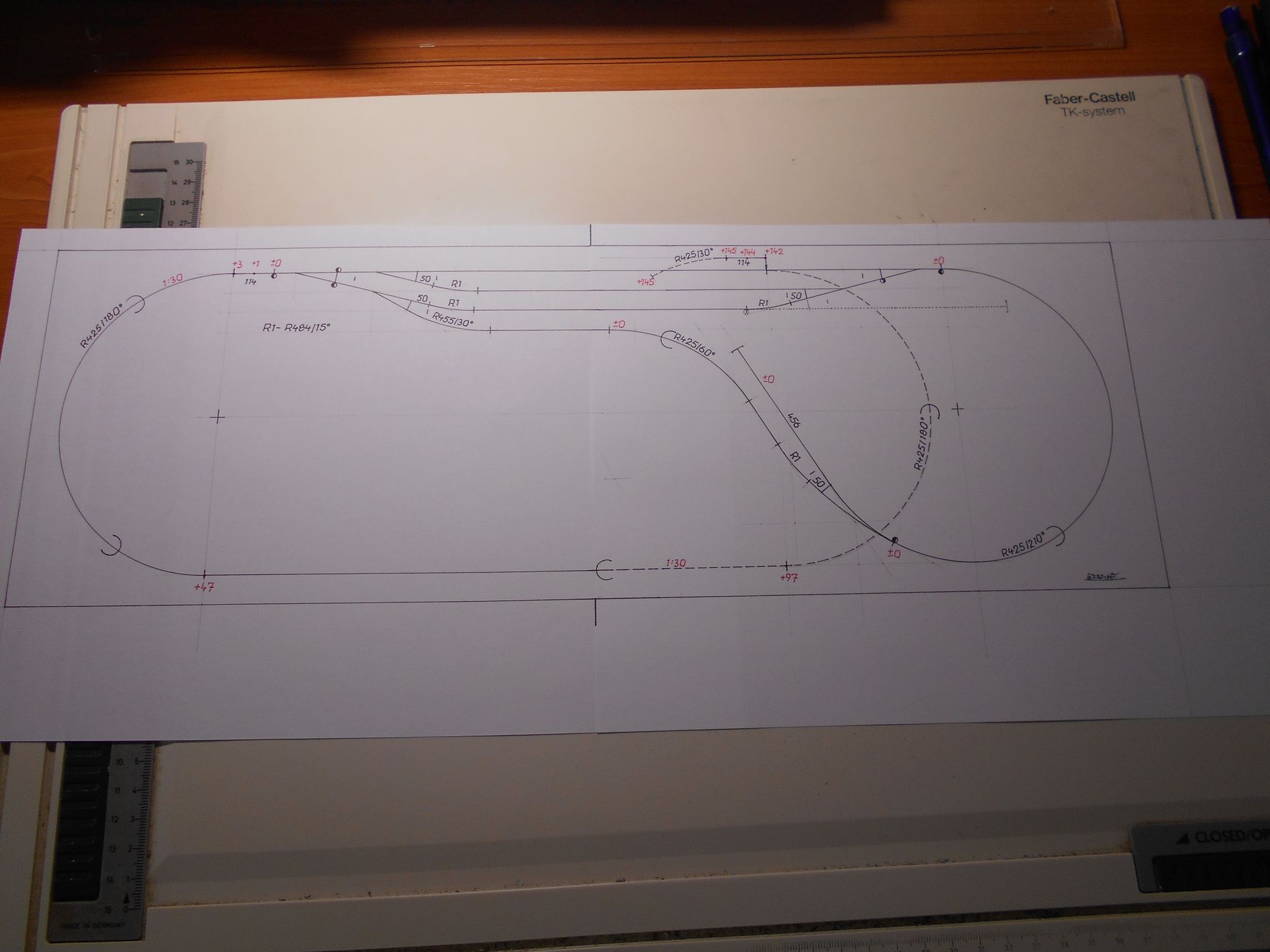

Příspěvekod milan ferdián » čtv 09 črc, 2020 8:12 am
A ještě skryťák. Koncová stanice Václavovice mají T.K. +238. Poměr stoupání na celém kolejišti 1:30 :wink: . Uprostřed vpředu od T.K. +47, lze ještě umístit skrytou výhybnu pro křižování velmi krátkých souprav. To je z mé strany maximum.
-m-
