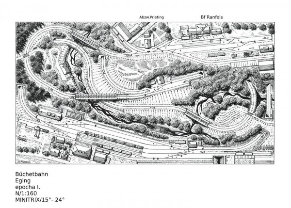

Büchetbahn epocha I. N/1:160 2000 x 1100 MINITRIX/15°- 24° zdroj:rostikator
Traťový poloměr byl navržen R2/R228,2 mm. Ve stanici Eging jsou staniční poloměry R5/R362,6 mm/15°, ve stanici Ranfels staniční poloměr R1/R194,6 mm/24°. Stoupání bylo zachováno v optimálním poměru 1:30 (ze skryťáku, viditelná trať do koncové stanici) a na viditelné trati s tunely 1:33. Bf Eging T.K. +123, Bf Ranfels T.K. +240 a Abzw. Prieting T.K. +197.

Příspěvekod HonzaM » čtv 28 led, 2021 11:31 am
rostikator píše:Moc děkuji za pomoc s návrhem a doufám že budu moct osobně poděkovat.
Doufám že se mi povede do konce týdne překreslit ve SCARMu
Ten návrh Büchetbahn vypadá zajímavě, vedení tratí je nápadité, jednotlivé motivy se neopakují na více místech. Předpokládá to ovšem přístup minimálně za tří stran. Je k vidění i spodní patro?

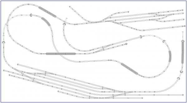

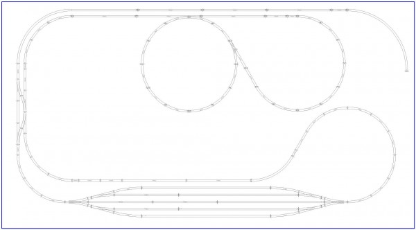

Příspěvekod rostikator » čtv 28 led, 2021 3:35 pm
překresleny zatím jen koleje , v tom SCARMu se věci jako řeka a tak dělají zle nedobře

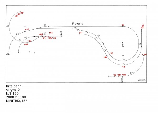

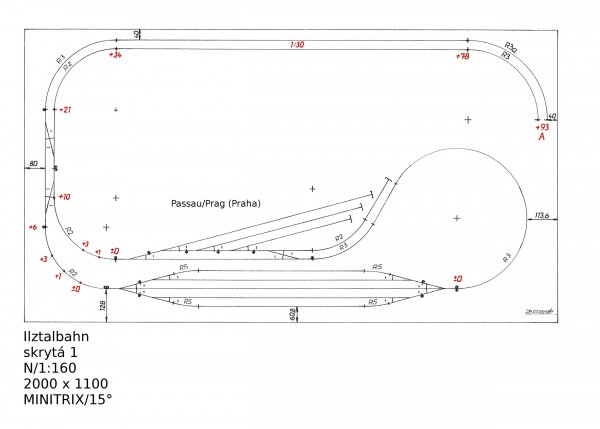

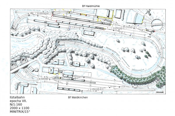

Příspěvekod milan ferdián » sob 30 led, 2021 7:07 pm
Ilztalbahn epocha VII N/1:160 2000 x 1100 MINITRIX/15° zdroj:Rostikator/MIBA
Zima, konečně se nám vrátila se vší parádou. S mrazy, se závějemi, s hustým sněžením, tak jak má správně být. Však lyža-řská střediska, hotely a soukromé ubytování na chalupách praskají ve švech po těch hubených covidových letech. Už je to pryč a lidé se snaží vše dohnat co zameškali. I mojí snahou je naplnit dluhy, které jsme museli prosedět doma a nemohli se setkat se stejnými vášnivými kolegy, moduláři na setkáních. Zkrácený RailJet pod názvem „Josef Seidel“ tiše uhání noční šumavskou krajinou. Je hluboká tma, venku pravá, nefalšovaná vánice, vločky ukazují svůj taneční rej. Překrásný obraz se mi naskytuje oknem, nemohu spát, protože se mi hlavou honí jeden nápad za druhým a já si nestačím dělat poznámky do noťasu. Stewardka, ač nemusela mi donesla další kávu a malý sladký zákusek. Usmál jsem se na ni a poděkoval. Kývnutím hlavy opětovala mé poděkování s otázkou zda už je to vše. Ano. Noční koncert vloček mi neustále nabízejí nové a nové nápady. Sem tam bliknou červená světla závor s halasitým vyzváněním. No jo, kdo by dnes někam, tak pozdě v noci jel. RailJet projíždí levým obloukem tratě a k ní z pravé strany přiběhnou dvě sem tam odváté stříbrné linky kolejí z Volar. Manšifíra houkne na pozdrav službu konajícímu výpravčímu, který, zde obsluhuje poslední stanici na českém území. Mihnou se mi světla dopravní kanceláře, aby vlak se ponořil do hluboké tmy. Stožec ani nezahlédnu, jak jedeme rychle. Po chvíli najíždíme na nové těleso tratě, protože železniční nadšenci, zde mají stále své muzeum a trať se ji musela vyhnout. Mostkem několikrát překročíme zavátou Studenou Vltavu a jsme na bavorském území. Na chvíli ustálo sněžení a my se levotočivým traťovým obloukem blížíme do nové železniční stykové stanice Haidmühle. RailJet zastavuje, příbírá další cestující, kteří přijeli z Číčenic a z nedalekého okolí. Než cestující přestoupí, protože někteří přestupují i z našeho vlaku do dvou připravených motorových vozů Regio – Shuttle, s tím rozdílem, že nalevo stojí ve barvách ČD a druhý v barvách soukromé společnosti Ilztalbahnu, se virtuálně porozhlédneme po stanici. Napravo vedle nás přes další dopravní koleji, stojí rychlý nákladní vlak. Čeká se až odjedem, aby elektrická lokomotiva odstoupila od soupravy do lokomotivního depa. Na vyčkávací koleji už čeká její německá kolegyně. Výpravní budova je postavena velmi moderně, ostrovní nástupiště na nimž je v noci nebývalý ruch. V dáli vidíme provozní budovu a za ní zbytek z lokomotivní rotundy co z ní zbylo. Čtyři stání muselo ustoupit nové stanici a byly ponechány pro potřebu provozu jen dvě. Vedle spí za točnou vyhaslé parní lokomotivy. Chybějící stání se staví z druhé strany rotundy, bude tady muzeum bavorských drah. Nevidíme za nákladní soupravu, ale před příjezdem do stanice, jsem zahlédl elektrickou soupravu řady 650 ČD a motorový vůz, opět Regio-Shuttle v barvách soukromé společnosti. Opět se nám rozesněžilo a prašan vytváří na odstavených vozech příjemnou bílou peřinu, aby se pěkně vláčkům spalo a snilo.
Zazněl hvízd, jelikož na návěstidlu svítí zelená. Náš RailJet se dává do pohybu noční zasněženou krajinou. Teď už budeme jen klesat, stanici Waldkirchem projedeme se zajímavou raritou na zhlaví, potkáme se a párkrát překročíme říčkou Ilz, na chvíli zastavíme v Passau a pokračujeme do cílové stanice München/Mnichov, kde je i můj a nejen můj, ale cíl cesty našich modulářů.
-m-
Příspěvky: 12194
