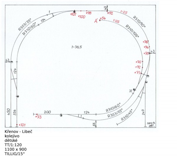

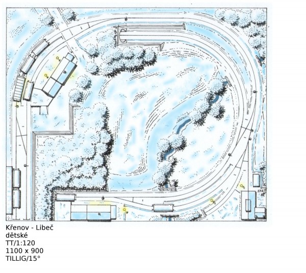

Křenov - Libeč dětské TT/1:120 1100 x 900 TILLIG/15°
Úvraťová stanice Libeč s koncovou zastávkou/nákladiště Křenov.Veškerý osobní a nákladní provoz zajišťují dvě 810.V Křenově vidíte stát NOs v podobě 810 a dvou zetek pro vlečku.Na vlečce stojí naložené dvě zetky a jedna zetka zůstává nadále po manipulaci NOs stát u rampy.Posun jsem zkoušel a funguje,takže žádné výmluvy,že to nejde,neplatí.Úkol je obměnit vozy na vlečce a ponechat původní vůz stát přistavený u rampy.

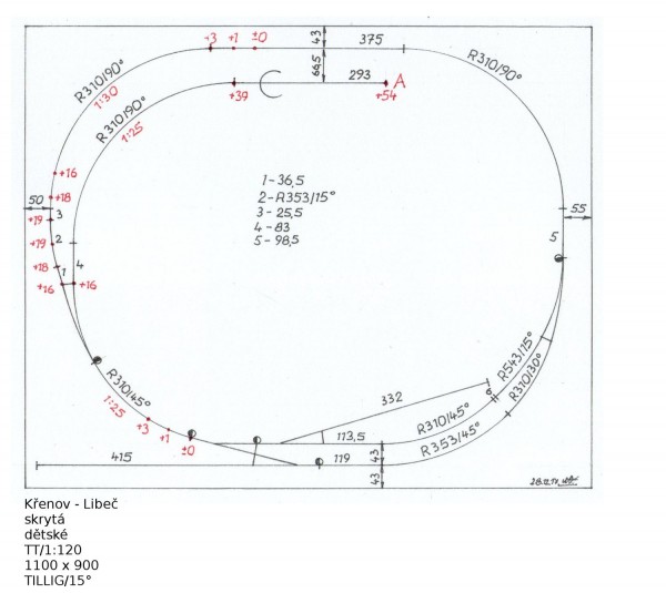

Skryťák je ponechán ve formě oválu s kusými kolejemi (nákladní zátěž) pro obměnu vozů.Vozy 810 jezdí jen jako sólo z toho jeden vůz 810 remízuje a zbrojí ve stanici Libeč.

Příspěvekod MkTT » stř 27 pro, 2017 5:13 pm
milan ferdián píše:Křenov - Libeč dětské TT/1:120 1100 x 900 TILLIG/15°
Nějak si ten skryťák nedokážu představit. Je to opravdu samostatný ovál napojený přes výhybku na vjezd do tunelu?

Příspěvekod hank » stř 27 pro, 2017 5:27 pm
milan ferdián píše:Úkol je obměnit vozy na vlečce a ponechat původní vůz stát přistavený u rampy.
Může se zpátky sunout? Nutné to není, ale ušetřilo by to část manipulace.

Příspěvekod milan ferdián » stř 27 pro, 2017 5:34 pm
hank píše:
Ano,můžeš,ale motorem,né prstem :mrgreen: .
Ano,je.

Příspěvekod hank » stř 27 pro, 2017 5:58 pm
milan ferdián píše:
hank píše:
:lol:
Děkuji. V tom případě mohu dosvědčit, že zadaná posunovací úloha má nejméně dvě řešení. (Na zkoušení případných dalších jsem byl už moc línej... :mrgreen: )

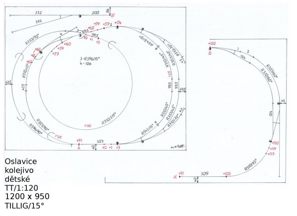

Příspěvekod milan ferdián » čtv 28 pro, 2017 1:25 pm
Zde je kolejivo na Oslavice a na Křenov-Libeč.Milan
