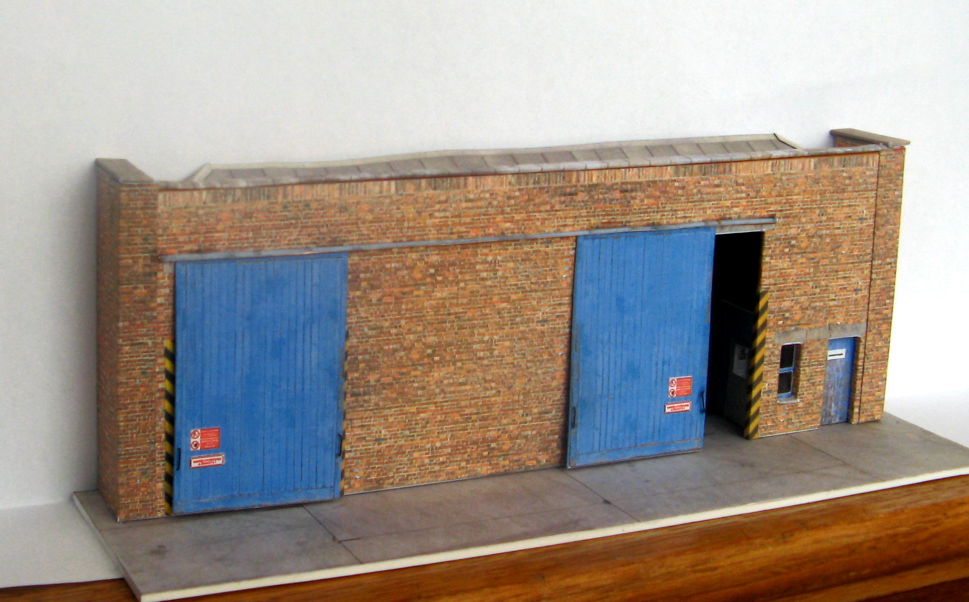

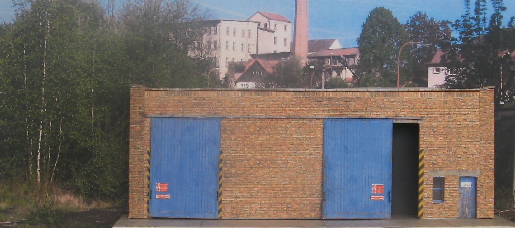

Jen tak jsem si vyzkoušel stavbičku z scalescenes.com, staví se to docela dobře.

Takže jsi nějak zmenšoval nebo zvětšoval nabízené velikosti? A jak jsi řešil podlepování, resp. jak pracují s tloušťkou papíru? Z návodu je cosi patrné, ale samozřejmě nevidím, co to udělá při seskládání více dílů k sobě.

Tisk jsem nastavil na měřítko 1/87, z plánku stavby je zřejmé podlepování, já jsem použil plastové destičky z reklamních tabulí, tloušťka 0,5 , 1 a 2 mm, odřezky si vozím zadara od reklamní firmy. Zkoušel jsem podlepování papírem, ale plast je lepší - nejsou problémy s kroucením. Zkusil jsem ještě před nalepením vymačkat reliéf cihel, vrat a falců na plechu - na fotce to moc vidět není, v reálu ano.
