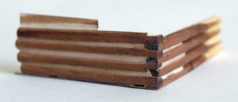

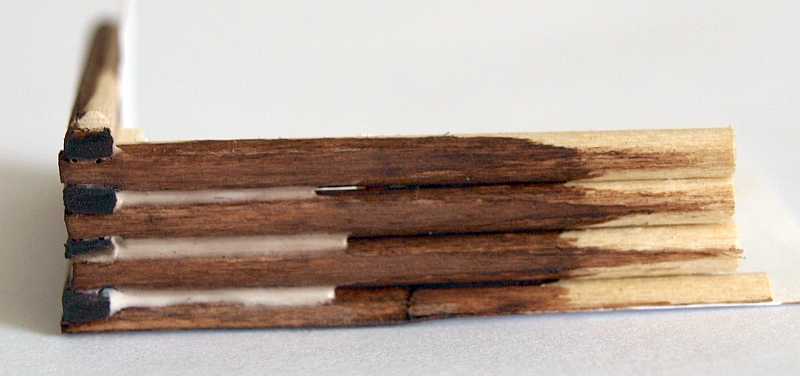

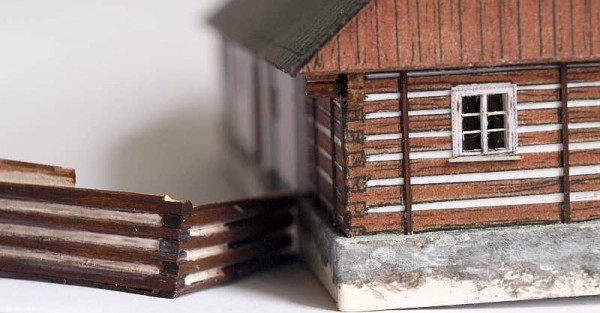

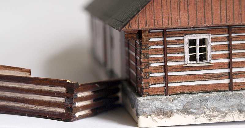

tak jsem ještě udělal ukázku jak se většinou dělá roubená vazba na modelech ze špellí, v místě rohové vazby se seříznou vdy dvě protilehlé strny špejle tak aby na sobě seděli, není podmínkou aby se špejle přímo dotýkali, může mezi nimi být malá mezírka, takže na sobě budou přilepené jen v rozích, je to sice křehčí a než zaschne lepidlo může se to nevhodnou manipulací snadno zbořit, ale dá se to třeba zadní stěnou lepit na karton, který zvenčí nebude vidět, po slepení a natření barvou (jak sem to na ukázce dělal já), jsem zatmelil spáry mezi trámy (akrylovou modelovací pastou, osobně používám od firmy pébeo http://www.pebeo.cz/cs/doplnky-pro-akrylove-barvy/ první nahoře, lze zakoupit v obchodě s uměleckými potřebami), osobně bych ji tónoval ještě bílou barvou, po zaschnutí totiž skoro zprůhlední, na fotkách je ještě nezaschlá
a když už jsem začal od papíroého modelu, tak porovnání špejlového roubení s tím kresleným papírovým

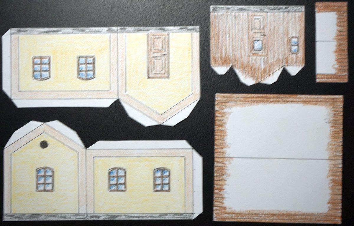

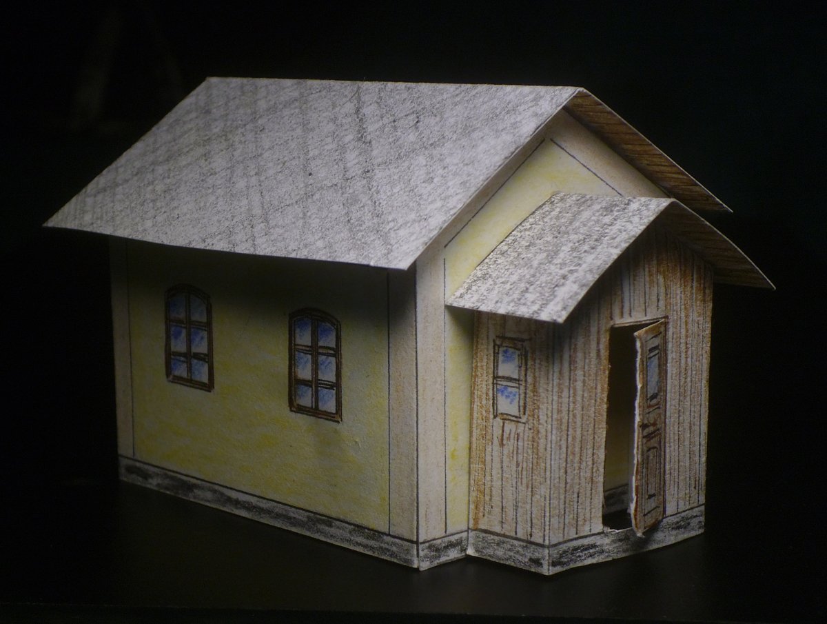

Tak jsem si zase jednou čmáral...
Tentokrát je to ale jen volná inspirace stavbami reálnými přizpůsobená hlavně místu kde bude stát, aby se dalo zkusit jesli to bude použitelné než si s tím budu hrát víc...

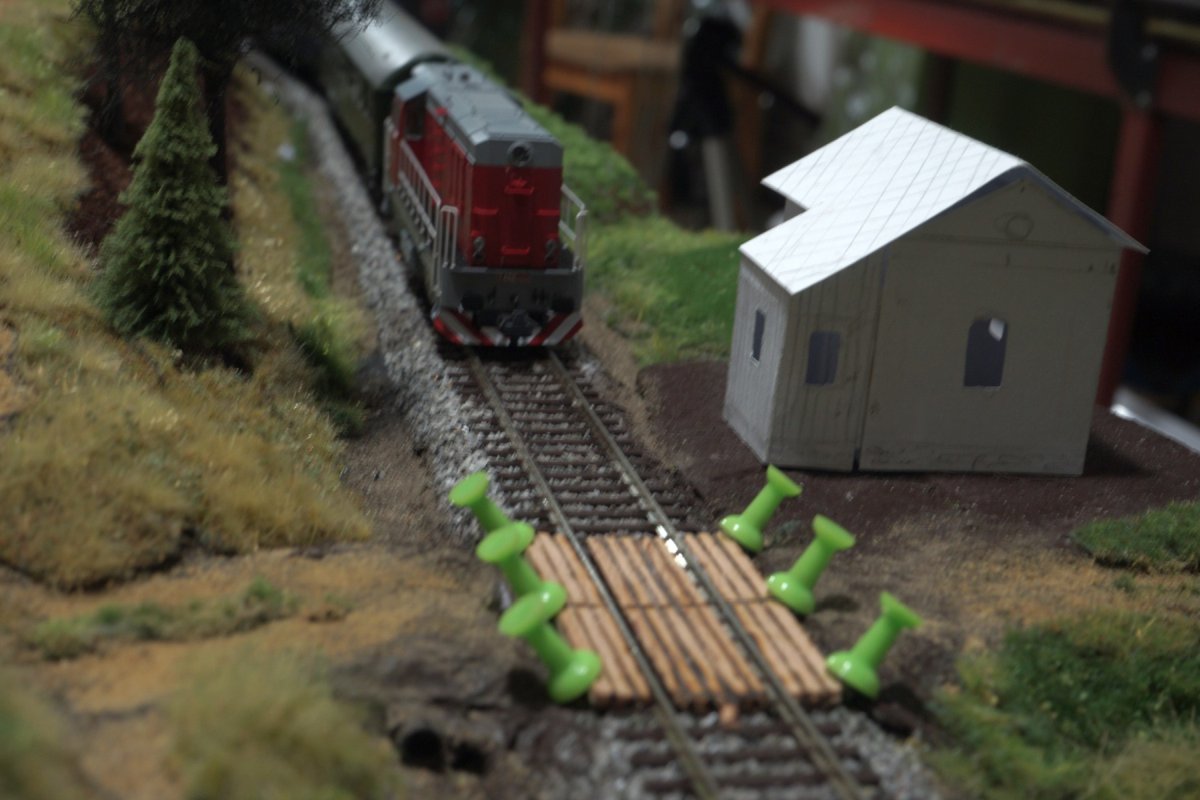

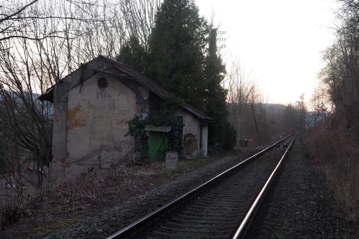

Volnou inspirací zde bylo mířeno spíše na rozměry budovy podle daných normálií potřebuji nějakou která nebude moc přesahovat rozměr prostoru pro ní daný, tak aby tam působila přirozeně a s ohledem na umístění na okraji panelu nebyla ani moc na ráně... Předchozí pokus (viz foto) se mi moc nezamlouval tak jsem zádvěří dal do štítové strany aby mohl být blíž kolejím a dál okraji panelu...
Inspirováno tímto str. domkem
Jaromír
