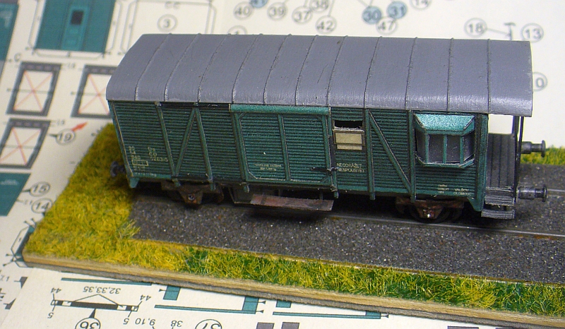

Ještě jsem na rajče přihodil pár fotek upřesňující dotazy. No a zatím ta poslední je jen jakýsi experiment, ale myslím, že nadějný. Jen ho dotáhnout do konce.

Děkuji za upřesnění v textu a další fota(kéž bys přidával..). Ten postup u Be je taky dobrý...Ty obaly od CD řežeš modelářskou pilkou nebo to jde skalpelem?

Myšpulín: Za ten název bych ruku do ohně nedal, ale je všeobecně známo, že papírníci mají ve svém názvosloví odjakživa naprosto nemóresní bordel, takže to je stejně jedno. Zkrátka: Odhaduju to na kartón plošné hmotnosti 180 - 250 g/m2, tj. tloušťku kolem 0,2 - 0,3 mm, může být hlazený i strojně hladký, ale strojně hladký je lepší, protože líp bere lepidlo i barvu a navíc je při stejné gramáži objemnější, tudíž pevnější než hlazený, vcelku nezáleží na tom, jestli bílý nebo barevný ani jestli z buničiny nebo recyklovaný, ale měl by být nenatíraný (tj. ne tzv. křídový) a zaklížený ideálně pro ofsetový tisk, to zase aby se při lepení a barvení moc nekroutil. Podobné materiály jsou třeba lístkovnicové kartóny nebo tzv. bristol, kladívkové kartóny nebo tzv. chromokartón. (Ten poslední nemá nic společného s chrómem :mrgreen: , chrómos je řecky barevný a má to znamenat, že kartón se kdysi používal pro barvotisky, tj. pro litografii nebo knihtisk - dnes nejspíš flexografii - různých vícebarevných reklamních plakátů, krabiček apod. Stejně tak kladívkový kartón nemá nic společného s kladívky, ale první papírna v Německu, která ho vyrobila už někdy koncem 18. století, vznikla na místě bývalého hamru a po něm zdědila logo se třemi kladívky... :mrgreen: ) Bristol i fasciklové kartóny existují i silnější, ale skoro bych řekl, že když je potřeba větší tloušťka, tak bych radši slepil dvě vrstvy. Já nejradši pracuju s recyklovaným bristolem na základní nosné vrstvy - týká se to třeba modelů staveb - nebo bílým bezdřevým strojně hladkým lístkovnicovým kartónem na lícové vrstvy určené k barvení. Ale použít se dá i leccos jiného, v nouzi i natíraný skládačkový kartón, který ma rub a líc, tj. každou stranu jinou.
Ještě edit: Mezitím jsi přidal na rajče další obrázky, máš tam žebra střechy z děrných štítků, což je typická aplikace lístkovnicového kartónu, takže ses prakticky dopracoval k témuž, k čemu jsem já byl kdysi odborně školen... :wink:
Edit 2: Pan učitel Zuska kdysi se "svými" dětmi v klubu dělal nosné vrstvy vozových stěn z plexiskla...

Hanku, děkuji za upřesnění. Zas to až tak nestuduji, papíru mám hromadu, protože účtaři občas likvidují archív. O štítcích vím, že tolik nechlupatí na řezu. A jsou o něco slabší, proto jsou ohýbány bez rýhování, jsou zde však slepeny tři vrstvy. Je nutné, aby byl papír dostatečně napuštěn. Pak nechlupatí a je dostatečně pevný. A hlavně, chová se pak jak plast. Ale nesmí na něm lepidlo stát. Po slepení je pak opravdu pevný.

SettO píše:...Ty obaly od CD řežeš modelářskou pilkou nebo to jde skalpelem?
Používám klasický nůž s lámací vyměnitelnou čepelí (asi za cca. 50,- Kč). Několikrát naříznu (spíš by se nechalo říct vyškrábu) a pak zlomím. Jde udělat i osazení, ale to s dětmi budeme asi nařezávat pilkou. No a pak pilník.

SettO píše:Myšpulín: ještě se zeptám na to "osazení", tomu nerozumím a už dám pokoj.
Žebra u mezistěn mají vnitřní vybrání a "sedí obkročmo" na podvozku. To je to osazení. Čili standardně to vyříznout a vylomit nejde. Nejprve rovný řez, pak naříznout kolmo ty nohavice a nakonec odlomit opět rovnoběžně s prvním řezem při pojezdu. Ale při cviku zjistíš, jak na to a místo pilky ti zase bude stačit nůž.

Myšpulín: V Jesenici u Rakovníka to dělali tak, že základní - nosná - vrstva vozové stěny z plexiskla posloužila zároveň jako okenní skla, na plexisklo byla nalepená další vrstva z tenkého papíru s vyřezanými okenními otvory v barvě okenního rámu a na to se nalepila ještě jedna vrstva tenkého papíru s o něco většími okenními otvory, aby bylo vidět materiál těch rámů - hladká se švy z nití jako naznačení oplechování včetně spojení plechů drážkováním nebo rýhovaná jako naznačení obložení dřevěnými peřejkami.

Myšpulín píše:Protože se blíží Silvestr a já jsem před časem v jiném vláknu něco hovořil o papírových modelech, tady je něco z mé tvorby http://vlakymyspulin.rajce.idnes.cz/Myspulinovy_vlaky#PC300018.jpg. Podotýkám, že to nejsou modely do vitríny, kde by si spokojeně hověly, ale do tvrdého provozu, který se na některých jaksepatří podepsal. Pro počítače nýtů a modeláře, co modelují penězma v obchodě to není, těm návštěvu nedoporučuji. Pro všechny ostatní, kterým na modelařinu moc peněz nezbývá a rádi modelaří, ať se podívají. Jen poznámka, můj foťák celkem dobře fotí to, co je daleko, ale to blízko s ním jaksi neumím. Ale snad bude něco vidět. Jinak cena materiálu na jeden vůz je asi 50,- Kč, takže pro všechny, kteří schání půjčky, na takovouto modelařinu to je zbytečné.
