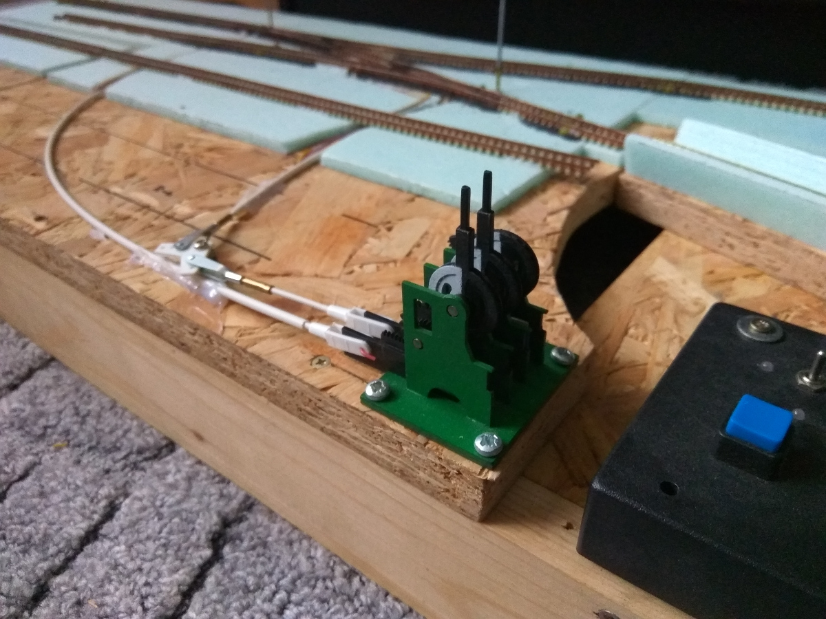

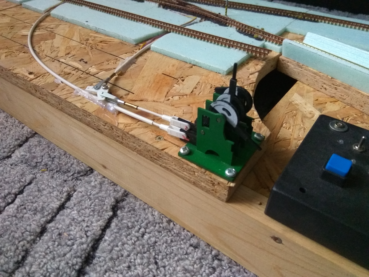

Příspěvekod fruafru » úte 01 lis, 2016 10:07 am
Mám sice s příspěvkem zpoždění, tak to třeba přinese inspiraci někomu jinému. Řešil jsem stejné dilema čím ovládat vyhybky, nakonec zvítězila kombinace všeho na co jsem kde narazil a za vydatné spolupráce malé železnice, na laseru mi nařezali díly doma jsem to zkompletoval a vzniklo tohle... :lol: Video že se jedná o funkční vzorek, omlouvám se za kvalitu https://ulozto.cz/live/!JiesCGtQwNYs/vi ... 170107-mp4
