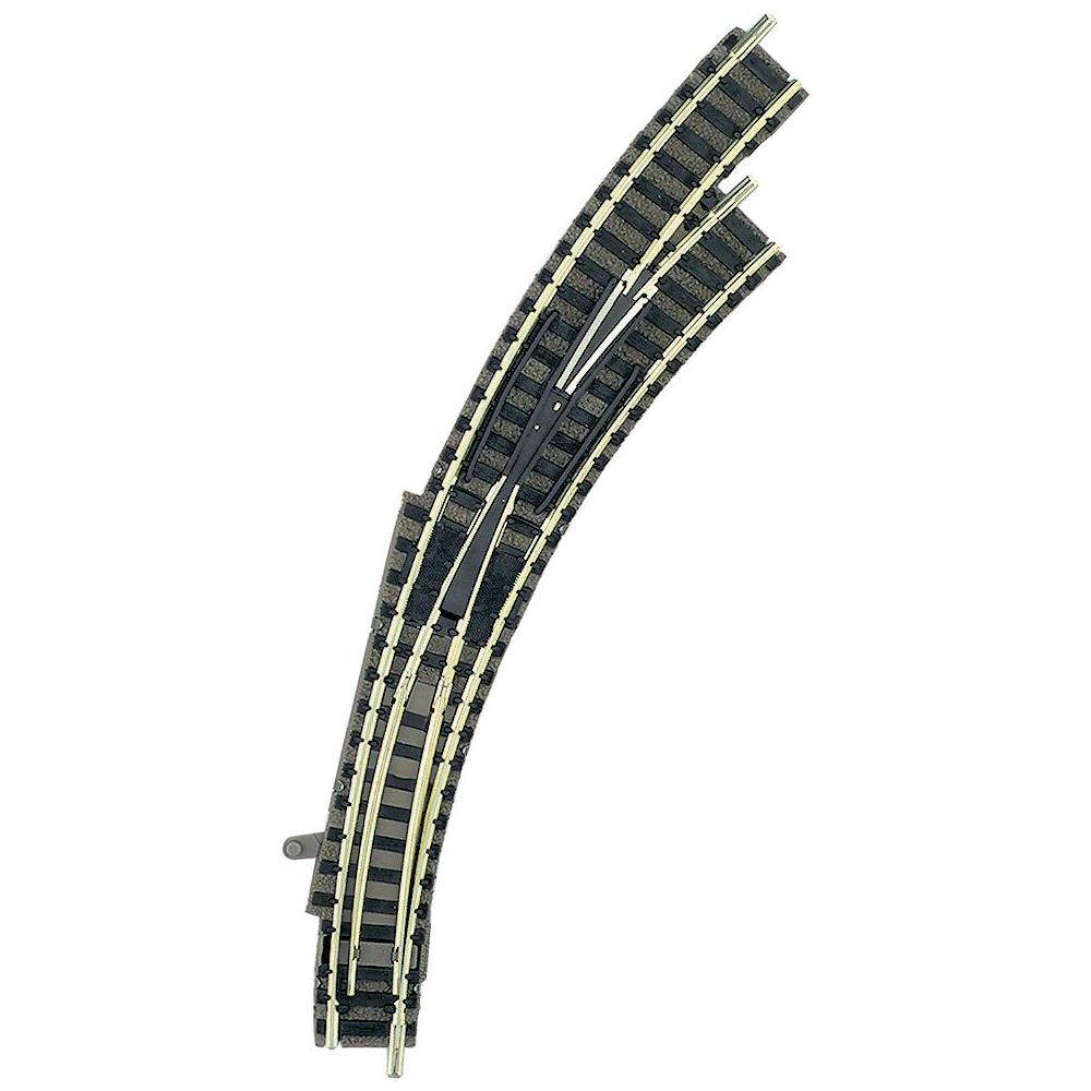

Já sice dělám H0,ale na kolejivo Fleischmann nedám dopustit.V N-ku to bude stejné a pokud nejsi masochista,tak se ani do Peca pouštět nebudeš.To,že má o žádná celá nula prd nižší kolej a vzhledově hezčí srdcovku(obojí z metru ani nezaregistruješ)rozhodně nestojí za další starosti. :D Pochopitelně puristi a modelářští mágové nedají na Peco dopustit,ale stejná situace je i v mašinách,vozech atd.Zkrátka,kdo požaduje bezporuchový provoz a chce jezdit,používá výhradně výrobky firmy Fleischmann. :mrgreen: A co se cen týče,stačí se podívat sem:
http://www.ebay.de/sch/Spur-N-/13292/i. ... se+n&rt=nc
A ještě jedna věc,FLM dělá 2 druhy vyhýbek.S vodivou a plastovou srdcovkou,je třeba zvážit jaká vozidla budu provozovat.Pokud vícenápravové mašiny,tak o nic nejde,ale s krátkými mašina bude při pomalé jízdě přes plastové srdcovky problém.
kovová srdcovka
plastová srdcovka

Pokud bys snad chtěl mít na kolejích taky tohle: http://www.fleischmann.de/de/product/45 ... ducts.html pak musíš použít ty nové přestavníky.A ještě na jednu věc pozor,nezaměnit přestavníky na veksle s tímto: http://www.fleischmann.de/de/product/12 ... ducts.html
jedná se o elektromagnet k rozpojovací koleji.Tak snad jsem na nic nezapomněl. :mrgreen:
nový přestavník 942101/201 je subtilnější a páčka je téměř zároveň s tělesem,barvy drátů jsou černá a hnědá
přestavník nový.jpg (2.28 KiB) Zobrazeno 11596 krát
starý přestavník 9421/22 má robustnější magnet a mechanická páčka vystupuje ven s tělesa,barvy drátů jsou černá,hnědá a okr
přestavník starý.jpg (4.34 KiB) Zobrazeno 11596 krát
