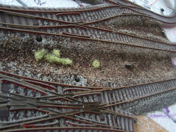

Příspěvekod workous » pát 07 pro, 2012 2:36 pm
Ahoj jen se přidám stavím celé kolejiště z Roco Geoline a jak píše kolega trochu štěrku a je to :)
ROco geiline.jpg (88.6 KiB) Zobrazeno 16044 krát

Příspěvekod workous » sob 08 pro, 2012 6:50 pm
No bnrkačka to není nejhorší je zaštěrkovat výhybky, aby byly funkční - místa je tam opravdu málo :) a na fotu to ještě není hotové je to polotovar
Re: Roco geoLine
Příspěvekod Lubomír Dudek » ned 09 pro, 2012 8:40 am
Velice povedená práce a důkaz,že i se zdánlivě hračkového kolejiva se vlastnim přičiněnim dá vytvořit hodně povedené dílo. Palec nahoru Workhous
