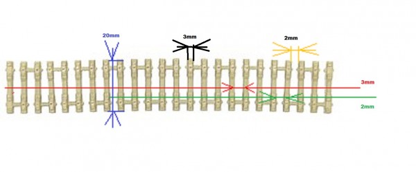

Zdravim chcel by som sa spytat, ze aky maju rozmerovo prierez prazce u tillig kolajiva teda flexi kolaje kedze este ani jednu nemam. diki za odpovede

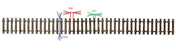

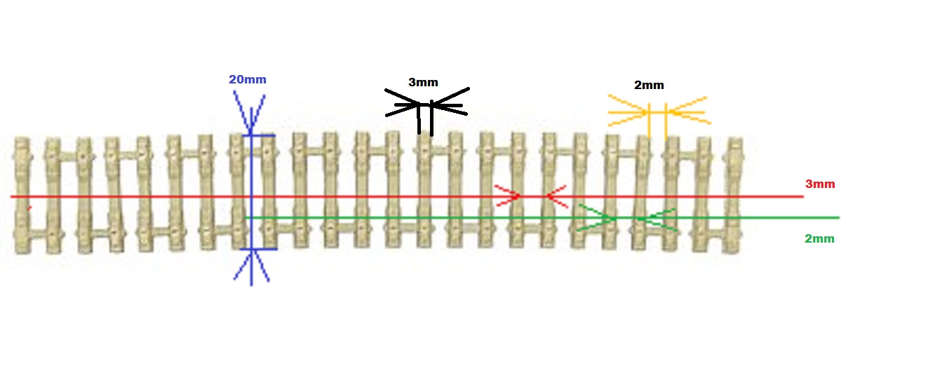

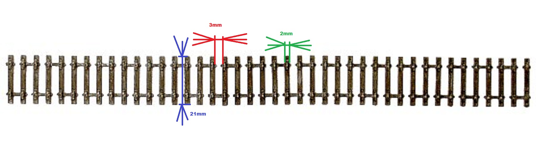

triton121 píše:Zdravim chcel by som sa spytat, ze aky maju rozmerovo prierez prazce u tillig kolajiva teda flexi kolaje kedze este ani jednu nemam. diki za odpovede
Nevím,jestli jsi měl na mysli toto:
platí pro TT Tilig flexi

Příspěvekod triton121 » pon 01 říj, 2012 9:23 pm
Dakujem, toto som chcel. A este by som sa chcel spytat na vysku toho prazca.

Příspěvekod Tomáš » úte 02 říj, 2012 8:20 am
triton121 píše:Dakujem, toto som chcel. A este by som sa chcel spytat na vysku toho prazca.
2mm
