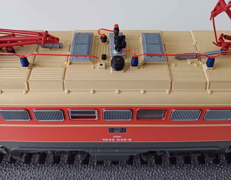

Dobrý den, chystám se na opravu Rh1042 od ROCO. Bohužel při převozu to odnesla střecha, resp. elektrická výbava a jeden sběrač
Mám 2 dotazy než začnu -
- červené dráty, které jsou na fotce poškozené, budu oddělávat a nahrazovat ND od ROCO. Jak to drží na těch izolátorech? Máte nějaký nápad jak to citlivě oddělat?
- předpokládám, že nový drát se do izolátorů vlepí sekundovým lepidlem.
Díky moc za každou radu

Pokud to nejde z izolátorů vytáhnout (tedy, pokud je to tam zalepené), odřízl bych ty červené "vodiče" vodorovně těsně nad izolátory ( skalpelem, ostrým výsuvným nožíkem ) , do středu vzniklé plošky bych udělal ostrým hrotem
"důlek" a odvrtal vrtáčkem příslušného průměru ( podle nových ND, které tam přijdou nasadit ....).

Aleson píše:To čapik :
díky za radu, snad o víkendu se k tomu dostanu, tak vyzkouším a dám vědět! děkuji

Příspěvekod Sandy » pát 06 čer, 2025 6:04 am
....., do středu vzniklé plošky bych udělal ostrým hrotem "důlek" ......
Nahřeji špendlík a opatrně zatlačím....

Příspěvekod čapik » ned 08 čer, 2025 7:58 pm
Tak jsem právě dokončil opravu střechy. Takže opravdu nic není lepené, pouze nasazené a modelářskou pinzetou to jde vytáhnout. Takže dráty a izolátory vyměněny. Děkuji moc za rady!!

Příspěvekod Michal Šuhajda » pon 09 čer, 2025 7:58 am
Podívej se jestli někde napřekáží nějaký drátek/kablík (od podvozku, ke světlům)

Příspěvekod Zlámalík » pon 09 čer, 2025 8:34 am
Taky, jestli nějaký izolátor nekouká moc dolů skrz střechou a neopírá se o něco vevnitř.
A obecně (neznám tento model, ale co jsem tak zažil jinde) - bacha na otočení kastle správným směrem, a třeba i na to, jestli dole někde něco nelícuje s nějakou součástí na pojezdu (čelníky, pluhy, něco pod imitací stanoviště)...
