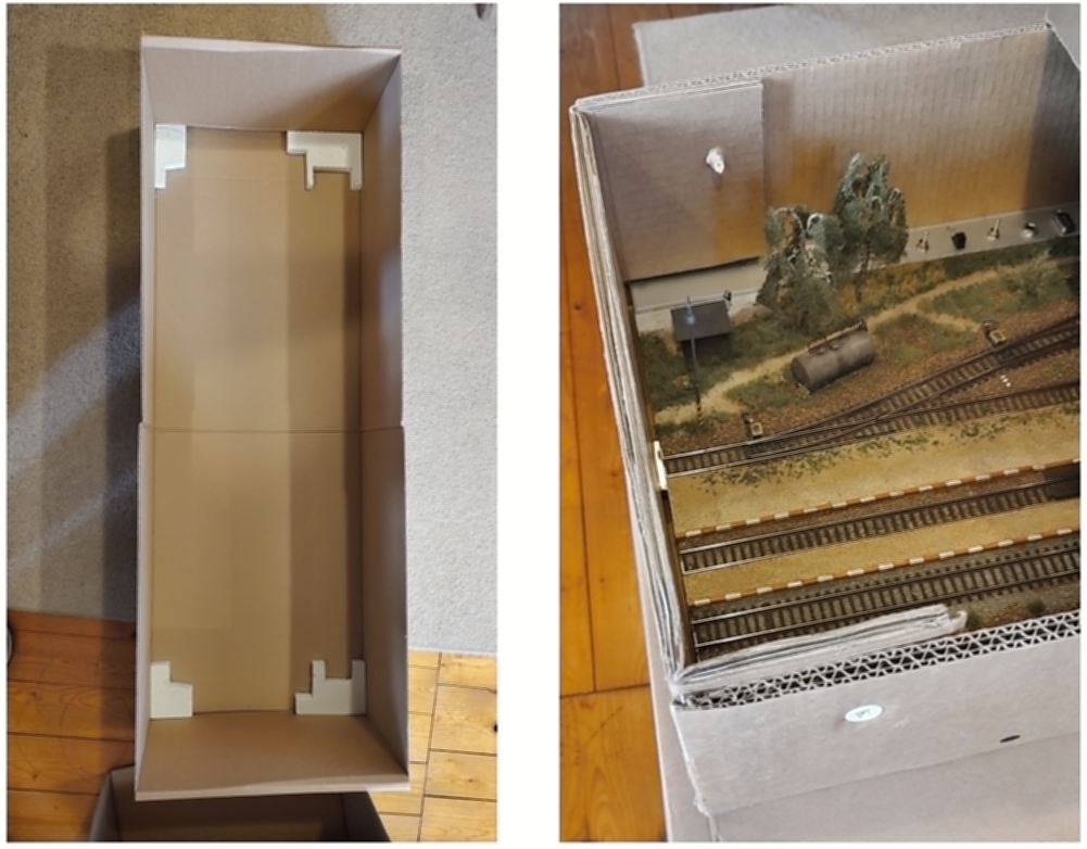

Moje krabice mají cca 120 x 42 cm a výšku 28 cm, jsou složené tak, že víko má celou výšku (zasahuje podél boků až dolů). A ne, ten vyšší segment se dovnitř i se stromy nevejde - mám to ale vyřešeno tak, že jsem do rohů víka vlepil kousky polystyrenu (XPS) a víko se tedy opře o ně. Důvod je ten, že výrobce nabízel jen nějaké rozměry kartonu a tohle by už bylo přes míru - s ohledem na použití a cenu mi to nevadilo.
Segmenty jsou v krabici uloženy volně, s rozměrovou rezervou, na dně jsou zase ze silnějšího XPS udělané dorazy vůči bokům a segment se vloží mezi. Na ruce stačí jen trocha, abych obchytil rám segmentu, kteý nemám vysoký). V jedné krabici je segment stanice a segment s tratí, ve druhé je segment s přesuvnou. Pro manipulaci doma to stačí a vozit to nikam neplánuju, ale přežilo by to taky. Zatím to leží na skříni, až spravím půdu, bude to uloženo v regálku tam.
Pak mám krabice na segmenty staré Veké Paky a ty mám vyrobené ručně z nějaké pancéřové lepenky :-) Ty mají jen nízké víko, ale mají odklápěcí boční strany - segment se tam zasouvá zboku, jde natěsno a po zasunutí je na místě držený ušima na tom vyklápěcím boku - viz obrázek. Odklápěcí strana je pak zajištěná na obou bocích plastovou zavrtávací hmoždinkou jako šroubkem. Tyhle krabice přežijí vše.

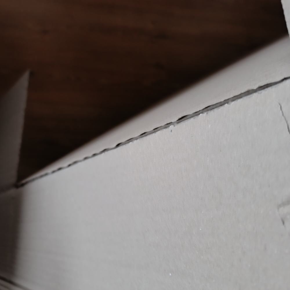

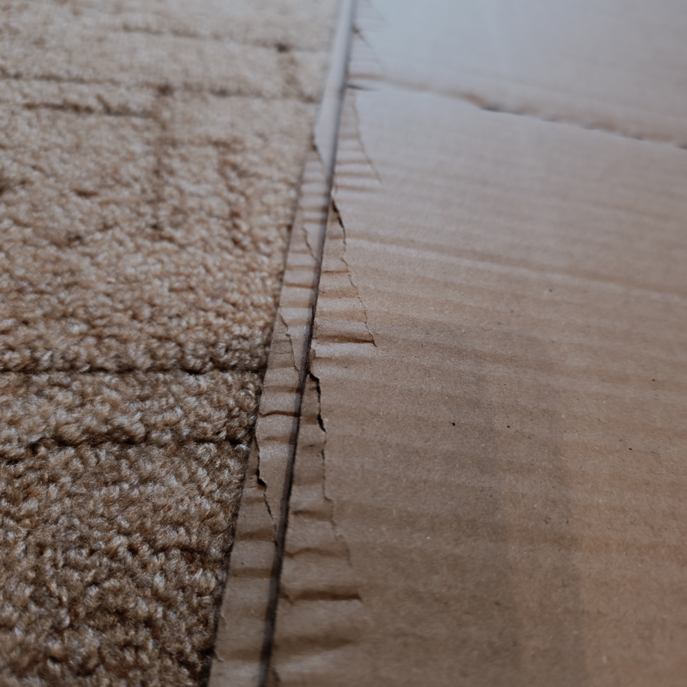

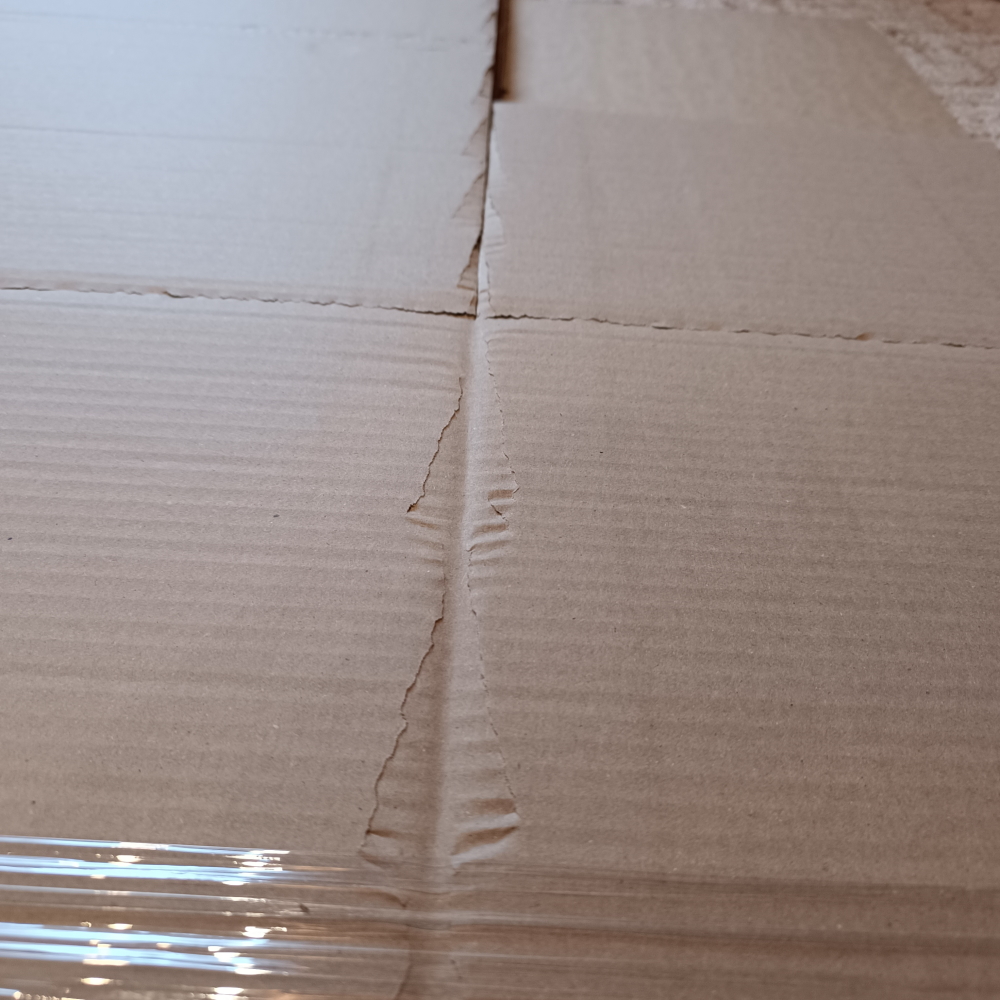

No tak jsou doma, popravdě sem si představoval kvalitu trošku jinak.. Řezy a vtlačení pro ohyby jsou potrhaný, dlouhý krabice maj dokonce vnitřní papír v ohybech úplně prasklej..

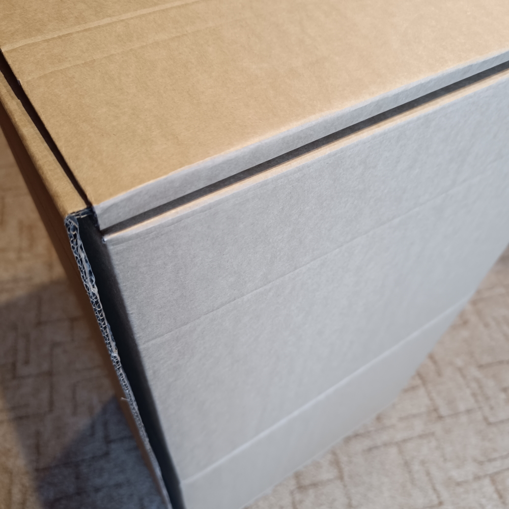

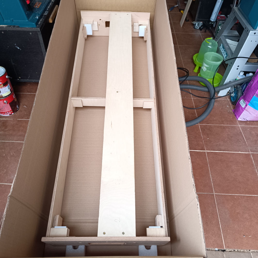

Z venkovní strany je papír hladkej a pevnej, tam to opracování je dobrý. Sesazení docela sedí a nasunutí víka jde na přesno, možná až moc, jde pak to víko zezačátku těžko sundávat.. Ale funkci to bude plnit. Možná jsem nemusel dělat po stranách takovou rezervu, rezerva cca 4cm na každý straně u čel je tak akorát..

Tyvo...e co to jako je? To jim normálně hoď na hlavu! :shock: :shock: :shock:
Mně to přišlo bezchybně nařeznáno i naohýbáno!

Jinak jsem jim poslal dotaz:
dnes mi dorazily krabice (obj. 25000420) a řezy a výlisy pro ohyby jsou značně potrhané, na některých krabicích i vnitřní lepenka roztržená úplně(viz. přílohy). Chtěl jsem se zeptat, jedná se o standartní "kvalitu", nebo někde udělali soudruzi z NDR chybu?
Dnes dorazila odpověď:
děkujeme za vaši zpětnou vazbu ohledně doručených krabic (obj. 25000420). Velmi nás mrzí, že některé krabice dorazily v poškozeném stavu.
Provedli jsme kontrolu výroby a můžeme vás ujistit, že dle našeho názoru je vše v pořádku. Rádi bychom vysvětlili, že potrhané ohyby jsou způsobeny tím, že krabice byla skládaná opačnou stranou, než by měla být. Toto je vlastnost lepenky o tloušťce 6 mm.
Pokud máte jakékoli další dotazy nebo požadavky, prosím neváhejte nás kontaktovat.
takže za mě se na ně příště zvysoka vyse.u
