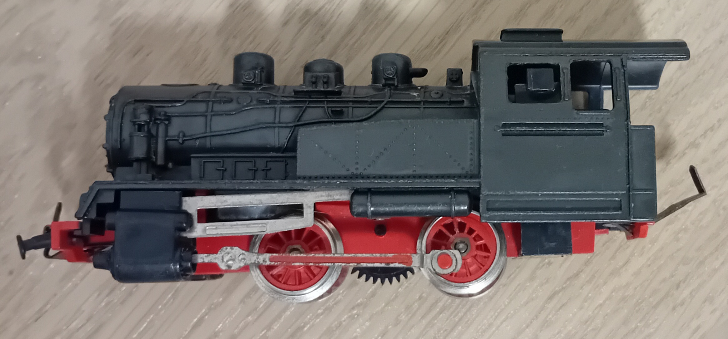

Ahojte dámy a páni. Potreboval by som Vašu pomoc.našiel som vláčik čo som mal ako chlapec. Asi pred 30 rokmi. Problém je, ze o tom nič neviem. Viete mi niekto pomôcť s určením? Rušňu chýba komín, ktorý som ako doeťa odlomil. Potrwboval by som elektromotorček, ten sa pokazil keď som bol ešte chlapec a nejaký návod ako ho vymeniť. Ďalej by som potreboval nápravy na vagóny a spojky medzi vagóny. Dá sa to ešte kúpiť? Ešte mi chýba aj taka oranžová riadiaca slrinka na baterky. Vopred ďakujem.

Myslím, že je to něco jako tohle https://www.bazarmodelovezeleznice.cz/p ... -002-db-ho . Na díly je tam toto https://www.bazarmodelovezeleznice.cz/o ... escription. K demontáži karoserie obvykle stačilo vyšroubovat šroubek nahoře v parním dómu a kastli sejmout. Na nějaké burze by se asi dali sehnat díly na opravu, otázkou je jestli do toho investovat energii. Zjevně je to mašinka z nějakého start setu Piko Junior, takže jízdní vlastnosti budou poplatné provedení a době vzniku modelu. I když nostalgickou snahu o renovaci první mašinky chápu, sám jsem renovoval svůj první vagónek. :D

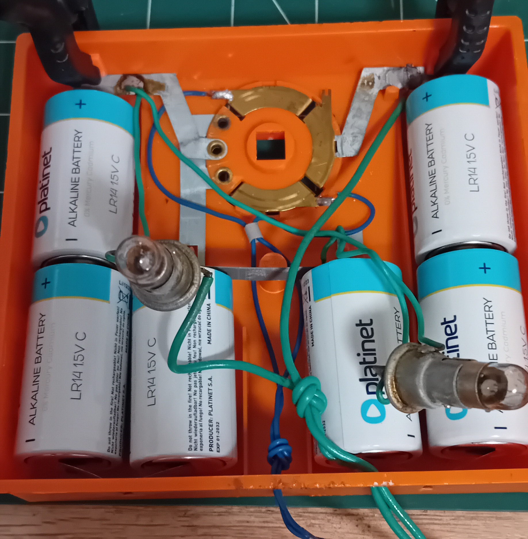

Ahoj páni, včera mi prišlo riadenie na môj "projekt" :D . Pôvodný majiteľ ho mal asi prispôsobené na svoje koľaje. Ja mám obučajný kruh bez výhybiek. Viete mi niekro povedať ako boli naspájkované dráty na pôvosnom riadení? Vďaka

Hm, tuhle věc jsem nikdy neviděl, ale v čem je vlastně problém ? Nefunguje to ? Z čeho soudíš, že je to nějak upravené a potřebuje to přeletovat dráty ? Sice to nevylučuju, ale v první řadě se mi nějak nezdá to "osazení" baterkami. Na spodní straně obrázku (a tedy i té krabičky) se mi zdá, že jsou propojovací plíšky vždy dvojice baterek ( 2 vlevo, 2 vpravo). Jestli je to tak, pak jsou baterie poskládány zápornými póly k sobě ( mínus spojený tím plíškem na mínus té druhé baterie ) což je blbost. Leda že by po dně té krabičky vedl pod baterkami ještě nějaký propojovací plíšek, který není vidět.
Takže - bylo by dobré baterie vyjmout, podívat se , jestli na dně krabičky není přímo napsáno, kde má mít která baterie + a - a zkusit to poskládat znovu. ( a taky ty baterie přeměřit, jestli jsou všechny O.K.). Pokud to ani potom nebude fungovat, tak sem zkus dát novou fotku krabičky bez těch baterií, ať je vidět, kam co vede.

Příspěvekod Ivan » úte 19 lis, 2024 4:33 pm
A víš jistě, že ty baterky již nejsou za zenitem?
Jinak vzít multmetr a hledat zda někde není přerušený spoj.
osobně bych však radši použil trafo

A jak se s tím ovládá jízda vlaku? Koukám, že tam chybí to ovládací kolečko. :D

Příspěvekod Zibrik » úte 19 lis, 2024 6:29 pm
Som hnup... baterky su ok, aj ovladacie kolecko mam, len nieje na fotke... zelene kabely su naviac, ale jasne ze som baterie ulozil nespravne... uz to ide...
