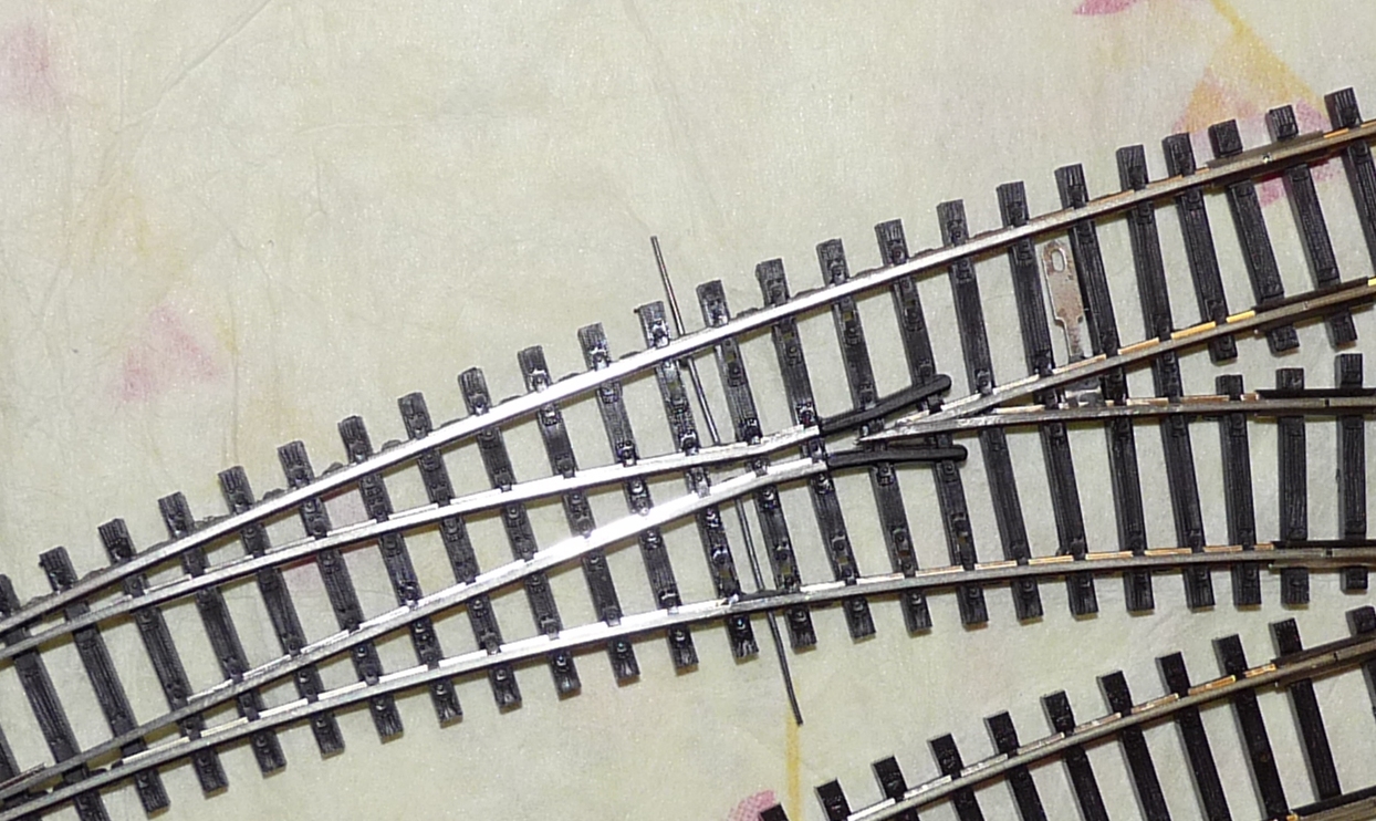

Poprve stavim EW2 z flexi stavebnice, vyrobek c. 83420, EW2 leva, 15st - potrebuju nekoho s praxi :) protoze EW2 tovarne sestavenou pro jistotu nemam ;)
V navodu se pravi, ze mam do paty kolejnice jazyka udelat zarez pro ohnuti 5,5mm od konce. Na fotce je inkriminovana stavebnice + kolejnice rovneho jazyka dorazena az k plastovemu upevnovadlu pred (plastovou) casti srdcovky. To vypada jako mirne posunute z primeho smeru - vidim spravne ? Prilozena suplera ma onech 5.5mm, tzn. ten jazyk se ma zakrivit v podstate uz u toho upevnovadla vice vlevo ?
A nebo jsem spatne pochopil kde mam provest ten vyrez, nebo k cemu slouzi ?
Foto: https://photos.app.goo.gl/nBeYgYW1dUysM9rK9
edit: jeste jeden dotaz - prislo mi, ze kdyz vrazim kridlove kolejnice az do vzdalenosti, kterou udava navod (3,1mm od zacatku plastu, tak hrot smeruje mirne vic do stredu nez prodlouzeni rovne kolejnice jazyka. Jakoby v tom plastu bylo to upevnovadlo na konci mirne vychylene. Co je dulezitejsi - aby rovny jazyk + rovna kridlova kolejnice byly presne v primce ci vzdalenost od zacatku plastu (kdyz kolejnicku trochu povysunu zpet, vypada to primeji).
Dik za rady.... nerad bych si zprasil vyhybky v nejvetsim viditelnem nadrazi :(

Kolejnici musíš v té délce 5,5 mm trochu ohnout do boku aby zajela do posledního upevňovadla

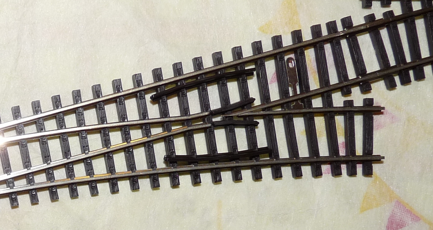

Příspěvekod martin-tt » sob 28 zář, 2024 6:09 pm
Ahoj, na prvním obrázku je originál EW 2. Na druhém obrázku je stavebnice obloukové flexi výhybky Tillig 83420, ty jsem si vyráběl sám podle návodu u Lokopina, protože originál obloukové mají jen plastovou srdcovku. Ohnout to trošku musíš, tak aby to navazovalo na ten plast. Všechny kolejové pruty před tím než jsem je zasunul do podloží jsem kontroloval na skle, i jazyky. Přitlačil jsem prstem konec prutu na jednom konci a pokud se zvedl ode skla vzhůru tak jsem ho po celé délce ohýbal opatrně dolů. Potom jsem přitlačil na druhém konci a pokud to nebylo OK tak jsem zase upravil. Někdy se stalo, že po této úpravě se změnil rádius, takže znovu upravit. Je lepší to udělat na 100% ještě před zalepením do podloží. To sklo je velký pomocník.
