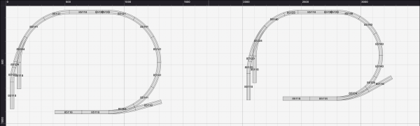

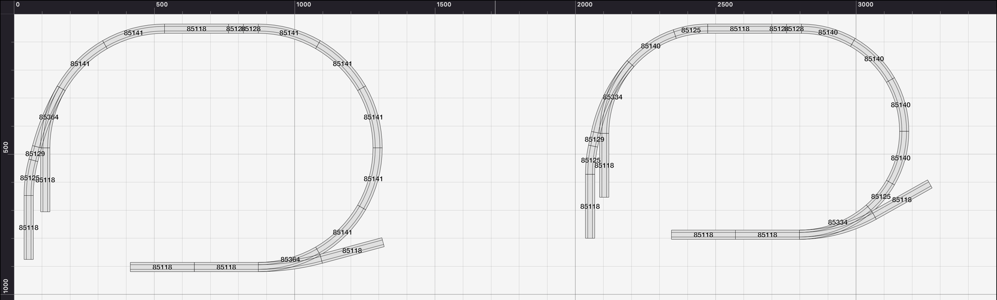

Na rychlo jsem to přehodil do H0 ve dvou variantách s využitím (převážně) kusovek z nabídky Tillig Elite
Levá (sjízdnější) 1350 x 950cm - používá nejmenší poloměr R2=425mm, zaručuje tím bezproblémovou sjízdnost naprosté většiny vozidel co se na trhu vyskytují
Pravá 1300 x 850 - používá nejmenší poloměr R1=366mm nabízený výrobcem, ze zkušenosti velká většina vozidel projede tento poloměr bez problému, ale už to nemusí být stoprocentní.
Trošku mě i štve výrobce s geometrií obloukových výhybek. Používá šílené úhly odbočení a kolejiště v menší variantě je tedy nutné stavět z flexi, nebo zkrácením kusových obloukových kolejí. Levá "větši" varianta stačí poskládat z existující nabídky
