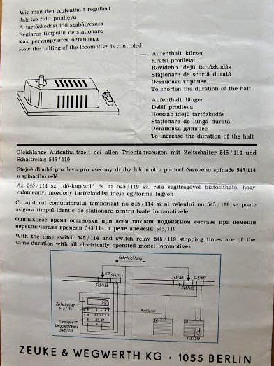

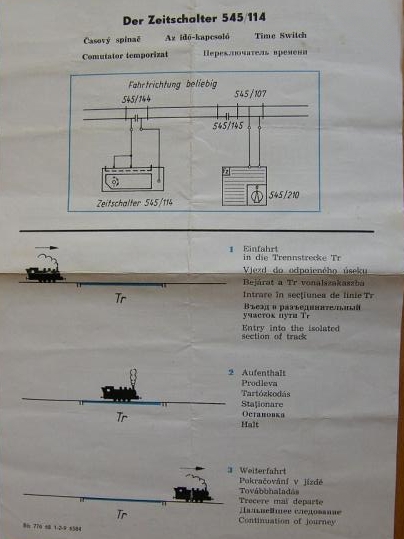

Plánek 1.
Plánek 2.
Příklad zastavovaní loko v bloku / zastávka , u návěstidla /. Těch analog zapojení je celá řada. Ať se daří ...
Zdroj obrázků - internet !

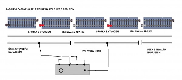

Zapojí se to podle schématu. Pro kolejivo s podložím existují jak spojky izolované, tak spojky s kontaktem - pro připojení vodiče. Potřebný izolovaný úsek udělám tak, že spojím dvě koleje k sobě. Na jejich konce dám - podle schématu - izolované spojky, mezi ně pak spojku s vývodem. Tu využiju pro připojení relé, stejně jako dřív kontaktní svorku na přerušené koleji. Pro jednoduchost si přívod pro relé vytáhnu z některé spojky poblíž, třeba takto:
Už je to jasný?

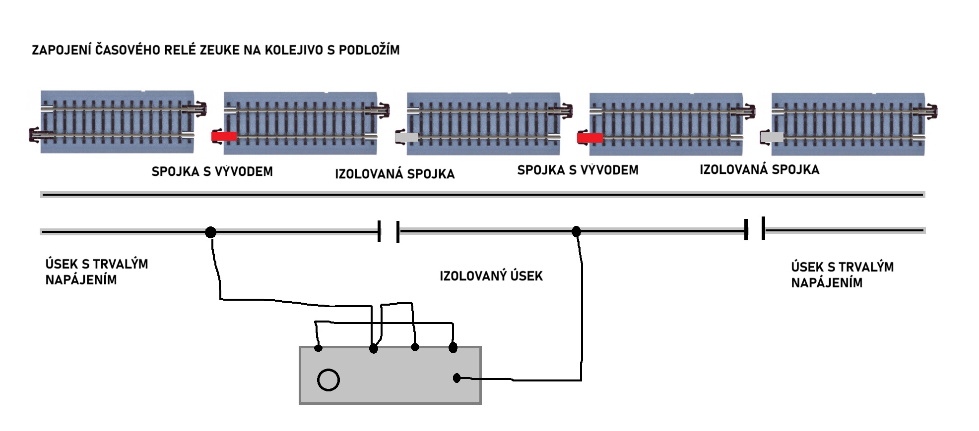

Příspěvekod Cordarone01 » stř 06 pro, 2023 5:32 pm
Tak jsem měl konečně čas to vyzkoušet. V původním návodu není propojení z jednoho kraje na druhý. Udělal jsem to tedy viz. obr. výše. Pro funkčnost jsem musel ještě prohodit drátek izolovaný úsek a úsek se stálým napětím opačně, než je na obrázku.
Nyní to funguje.

Příspěvekod D » stř 13 pro, 2023 12:23 pm
Cordarone01:
Ahoj.
Propojení není v návodu, ale fyzicky na časovači BTTB 8420, zespodu. Se samotným časovačem tento propoj nesouvisí a není s ním elektricky propojen. Slouží pouze pro zjednodušení zapojení časovače spolu s relé BTTB 8410, kde propojuje zem R do kontaktu A.
Samotný časovač funguje tak, že po vjetí lokomotivy do úseku se v časovači přes kola a motor lokomotivy z druhé koleje zahřívá bimetal. Po dosažení teploty nastavené otočným voličem se v časovači přepne kontakt, který v tomto zapojení vyzkratuje bimetal a propojí úsek. Tím se bimetal odpojí, začne chladnout. Vlak odjíždí. Až bimetal ochladne, kontakt přepne napájení úseku z přímého propoje na bimetal a úsek je připraven na zastavení další lokomotivy. Nevýhodou je napájení z trakčního zdroje přes motor lokomotivy, délka stání tak bude úměrná odporu v motorku konkrétní lokomotivy a aktuálně nastavené rychlosti na analogovém ovladači.
Při použití časovače spolu s bistabilním relé (BTTB 8410) je časovač spínán kontakty (BTTB 6640) před vjezdem do úseku, které vstupem 1 přepnou relé do pozice 1 a relé odpojí úsek a připojí bimetal. Po dosažení doby ohřevu kontakt v časovači sepne vstup 2 relé, to v pozici 2 odpojí bimetal a připojí úsek, takže vlak může odjet. Po ochladnutí bimetalu přestane časovač spínat relé do pozice 2 a do úseku může vjet další vlak. Bimetal je v tomto případě ohříván přímo proudem ze zdroje pro příslušenství, takže doba odpojení úseku a stání lokomotivy bude vždy stejná.
Kontakty v časovači BTTB 8420 (od toho horního s úchytem na drát):
  1. vstup, uvnitř vede na teplem řízený přepínač,
  2. (propoj),
  3. výstup z přepínače za studena sepnutý a přes odporový drát ohřívající bimetal,
  4. výstup z přepínače za studena rozepnutý,
  5. (propoj).
