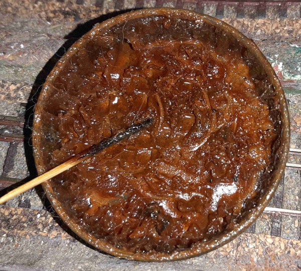

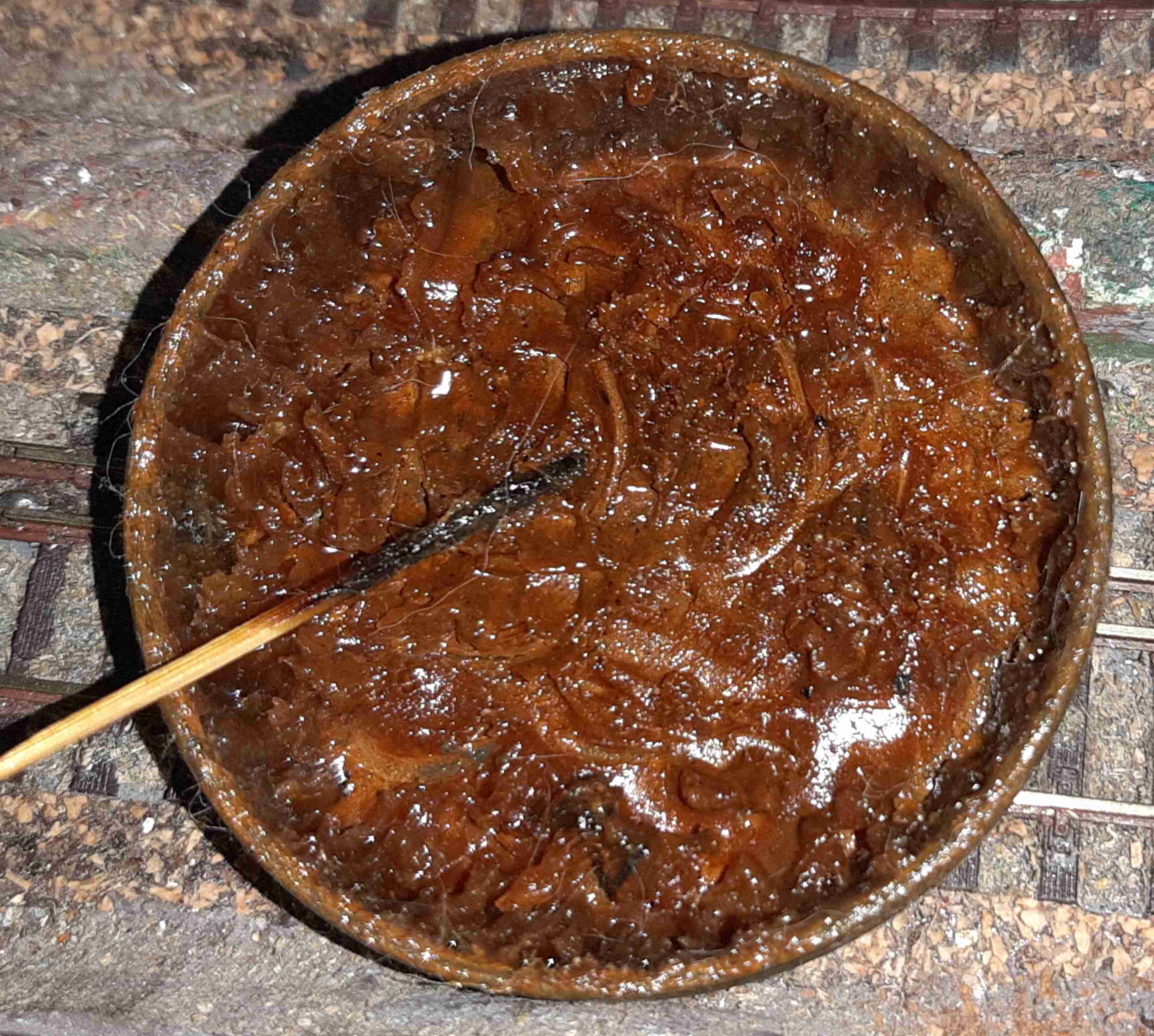

Příspěvekod Vysočina » čtv 16 lis, 2023 4:15 pm

Používám letitou pájku ERS 50. Koupenu v roce 86 a stálá spokojenost. A můj recept na čistý hrot - pasta s označením 8S005, kterou dříve prodával PS electronic, s.r.o., dnes kupuji na AliExpressu za cca 72Kč. Bez problému letuje i lepty ..., hrot stačí otřít hadrem a prohnat pastou a jedem dál
Letitá pasta kterou nezavírám
