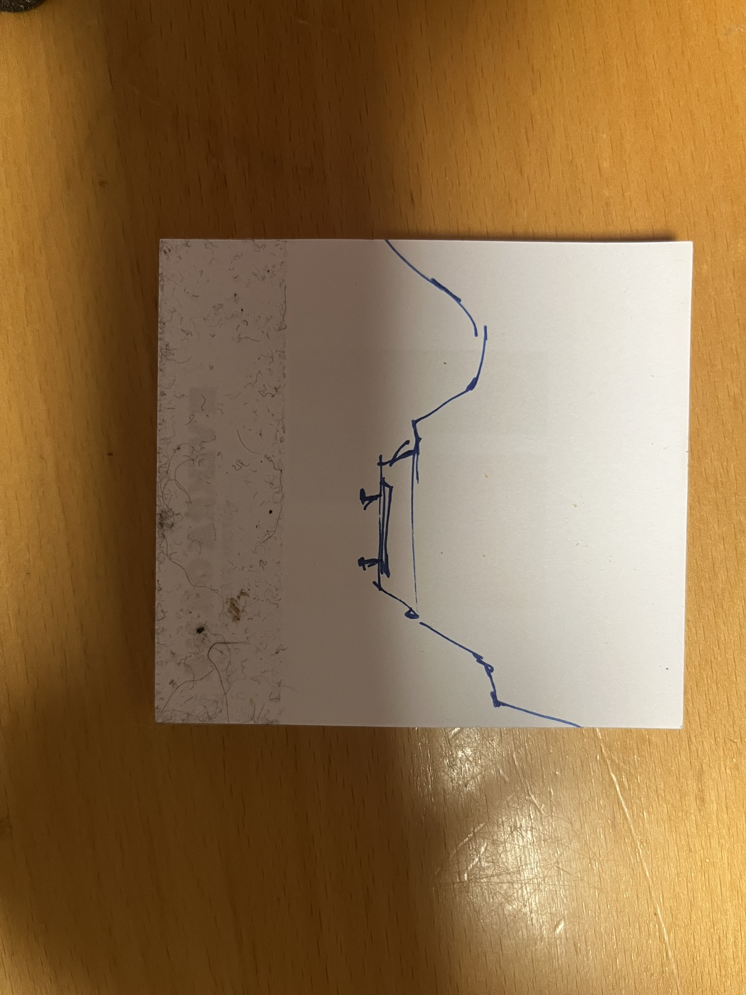

nazdar, nedaří se mi najít, případně prosím přesunout pod správné vlákno....
mohl by mi tu někdo dát cestu? hledám, jak by měly bát koleje nad násypem nad odtokovým kanálem v TT. abych si vyrobil tvar na nůž, kterým vyříznu správný tvar od kolejiva do polystyrenu.

Příspěvekod Ivan » ned 29 říj, 2023 9:14 pm
Honzo, přiznám se, úplně jsem nepochopil tvůj text.
Co myslíš násypem a odtokovým kanálem? Můžeš prosím podrobněji rozvést, co po potřebuješ?

Příspěvekod HonzaV » ned 29 říj, 2023 9:24 pm
chápu. jde mi o rozměry tohotok.
koleje na náspu ve svahu.
koleje, podloží. násep. odtokový "žlab" u svahu,
to vše má nějakou normu a rozměry. a já mám v plánu koleje dát na polystyrenový podklad, takže můžu "řezat" do hloubky a dělat odtoky a propustky a podobné věci. tak bych je měl rád správně.... díkes

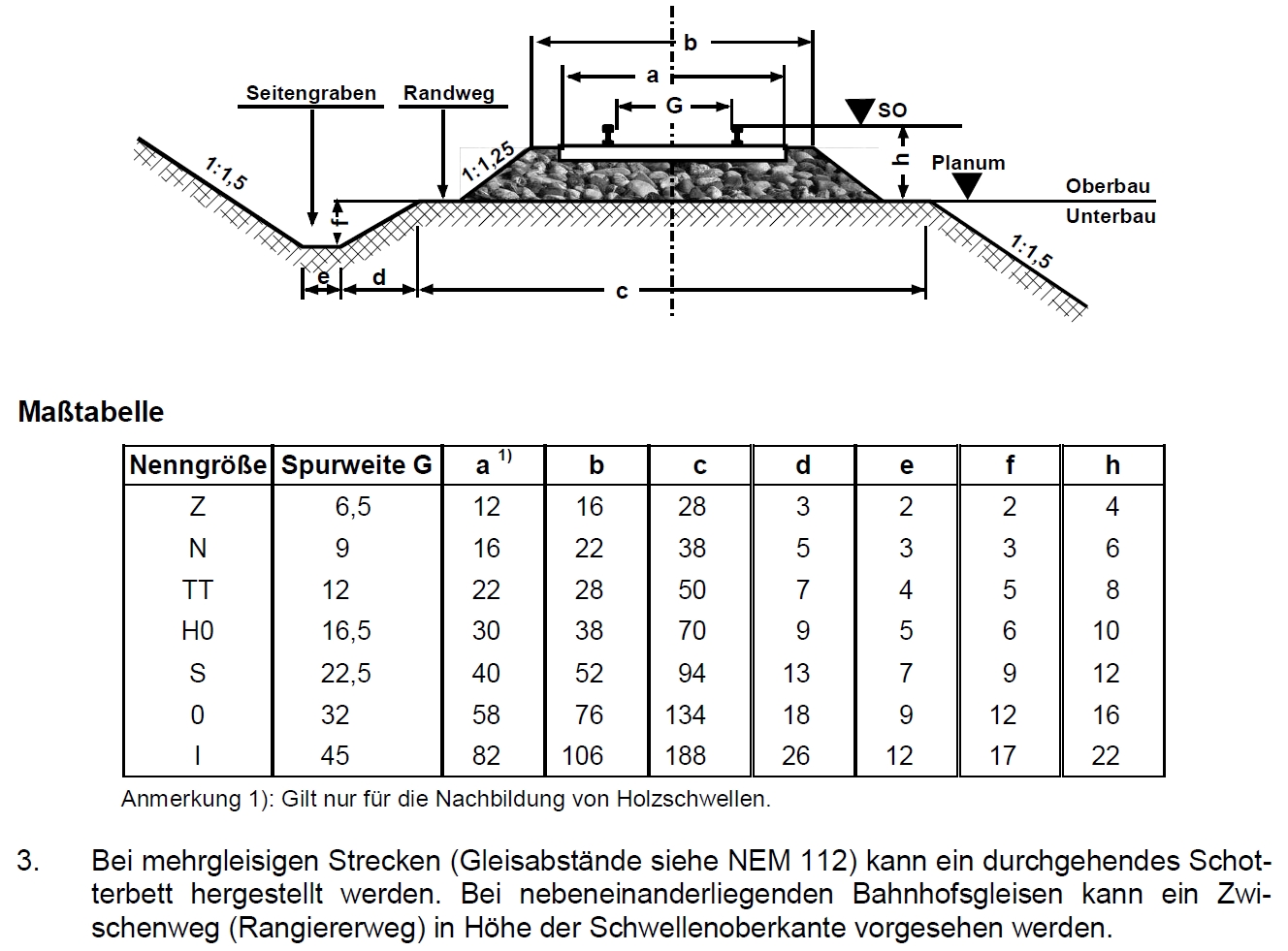

Příspěvekod marian_r » ned 29 říj, 2023 10:06 pm
marian_r
Příspěvky: 590
Re: profil kolej-podloží-násep
Příspěvekod hank » ned 29 říj, 2023 11:31 pm
marian_r: Asi by se slušelo napsat, že to je evropská modelářská norma NEM 122.
Příspěvky: 6935
Příspěvekod HonzaV » pon 30 říj, 2023 7:16 am
díky páni. koukám, že jsem obrázek trefil i po půli lahve vína. Přesně tohle jsem hledal.
jináč, po postrčení, jaká slova hledat, třebas zde: https://www.morop.org/index.php/en/nem-the-norms.html ale zrovna NEM 122 Roadbed Profile for Standard Gauge tam rozebraná není. :roll:
aha, našel link jinde: https://www.morop.eu/downloads/nem/de/nem122_d.pdf
takže jsem našel http://lokopin.wz.cz/kolejivo/stavba_svrsek.htm a tím jsem asi plně uspokojen.
ještě jednou děkuji

Příspěvekod hank » pon 30 říj, 2023 7:48 am
HonzaV píše:...zrovna NEM 122 Roadbed Profile for Standard Gauge tam rozebraná není...
Britové to mají jinak. (A Američani už vůbec - ti jedou podle norem NMRA.) Britské železnice mají i v reálu jiný průjezdný profil atd. A v měřítkách a rozchodech včetně jejich označování mají britští modeláři naprosto - aspoň pro nás obyvatele kontinentu - nepřehledný chaos. (Což ovšem odjakživa platí pro ostrovní reálie obecně. Sice se považuju za anglofila, ale tohle mě občas dost vytáčí. Od jízdy vlevo přes tvrdohlavé používání imperiálních jednotek až po obskurní domovní elektroinstalace - ale ono je to vice versa a oni zase za divné a podezřelé považují móresy každého, kdo si dovolí překročit kanál La Manche, sorry, chtěl jsem napsat The English Channel, severním směrem.)
Pro zdejší podmínky hledej normy NEM zásadně v němčině nebo samozřejmě v češtině, i když se obávám, že české překlady nikdo soustavně neaktualizuje. (Jestli se mýlím, prosím o odkazy.)

Příspěvekod HonzaV » pon 30 říj, 2023 7:55 am
vypadá to, že jmennou konvenci PDF souborů mají chlapci němečtí okej, takže adresa https : //www.morop.eu/downloads/nem/de/nemXXX_d.pdf je docela funkční

Příspěvekod Ivan » pon 30 říj, 2023 2:47 pm
Honza,
ach tak, já v tom hledal něco složitějšího :lol:
Dobrou inspirací jsou i stránky modulářských klubů, ale držet se přímo NEM122 je nejvhodnější.
Ještě si dovolím malou vsuvku. V reálu, zejména na lokálkách jde občas spatřit ledacos, takže se v případě nutnosti můžeš i odchylit a hledat inspiraci v reálu.

Příspěvekod Zlámalík » pon 30 říj, 2023 3:10 pm
Jestli chceš výlet do skutečné železnice, pak řezy širou tratí a stanicí najdeš třeba na Parostroji

Příspěvekod hank » pon 30 říj, 2023 3:44 pm
Ivan píše:V reálu, zejména na lokálkách jde občas spatřit ledacos, takže se v případě nutnosti můžeš i odchylit a hledat inspiraci v reálu.
Ano. Například minimální šířka pláně železničního spodku na lokálkách postavených podle zákona z roku 1893 byla významně užší, než je povoleno dnes - myslím, že to byly dokonce až 4 m. (Tuto normálii bohužel nemám.) Nevím ale, kolik se z toho ještě dochovalo. Normálie kkStB 1u z r. 1885 předepisuje šířku pláně 4,6 m. Podle normálie ČSD z r. 1922 měla být pláň široká 5 m. Postupně se také zvětšovaly průřezy pražců i minimální výška štěrkového lože.
