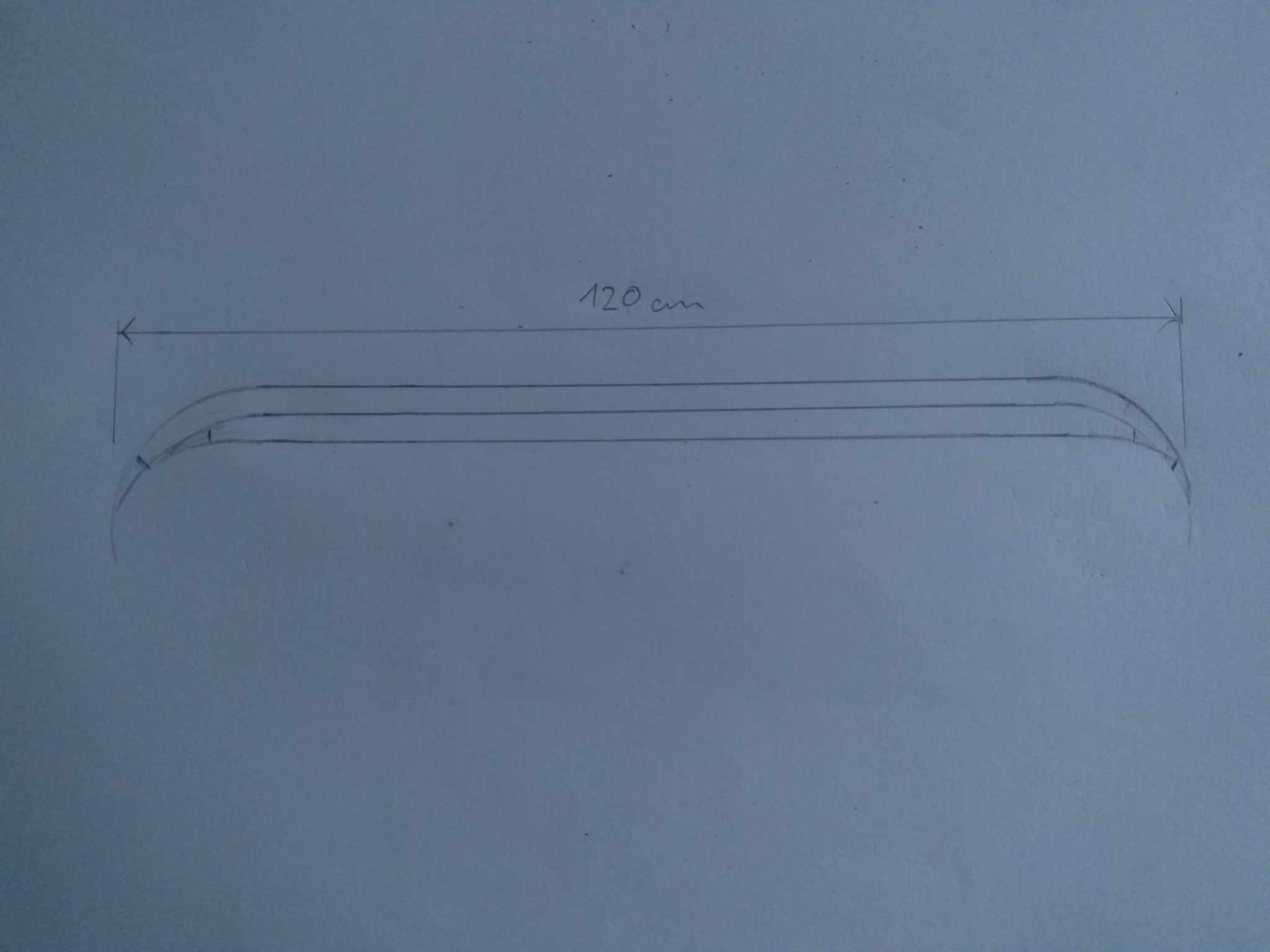

Začal jsem stavět malé kolejiště podle vzoru plánu sluníčko TT. Jen jsem ho totálně zjednodušil a oprostil od všech vleček. Hlavní nádraží o třech kolejích, skryté to samé. nastal pro ně problém jak řídit celé kolejiště, mašiny budou řízeny digitálně, příslušenství přes přepínače a tlačítka. Teď nastala otázka jak řídit provoz ve skryťáku. Už jsem zjistil že tam potřebuji izolované úseky kde se mašina automaticky zastaví, to je ale všechno co vím. Co vše k tomu potřebuji a jak to mám zapojit?

Pokud budeš mít mašiny digitální (nebo digitalizované), izolované úseky nepoužívej na zastavování, ale na indikaci polohy. Doporučoval bych studium Lokopin-a.

Pro automatické zastavení se v digitálu používá ABC. Podle dekodéru se dá nastavit "konstantní brzdná dráha", ta ti umožní, aby mašina zastavila pokaždé na stejném místě.
Ale docela těžko se to popisuje a je o dost lepší si to vyzkoušet doma na prkýnku.
Pak je tu detekce obsazení. Už několikrát jsem tu popisoval, jak nakombinovat diodovou detekci s ABC.
Příspěvky: 5396
Re: Ovládání kolejiště
Příspěvekod jipol57 » sob 07 říj, 2023 6:03 pm
Ano, Fuldova kombinace detekce a zastavování na ABC funguje. Sám ji používám. Psáno je o tom tady viewtopic.php?f=6&t=11655
Jen to má pro neelektonika nevýhodu, že se to nedá koupit hotové. Je to na samovýrobu.
A dále bych shrnul, že zastavování mně spolehlivě funguje jen s dekodéry Zimo, některé dekodéry to vůbec nepodporují.
A ještě je zastavování hodně náročné na čistotu kolejnic. Když je styk s kolejemi nedokonalý, tak třeba mašinka ještě jede, ale dekodér ztratí přehled o pulzech do motorku, a někdy přejede na symetrický úsek. Takže nezastaví.

Petr.J píše:Začal jsem stavět malé kolejiště podle vzoru plánu sluníčko TT. Jen jsem ho totálně zjednodušil a oprostil od všech vleček. Hlavní nádraží o třech kolejích, skryté to samé. nastal pro ně problém jak řídit celé kolejiště, mašiny budou řízeny digitálně, příslušenství přes přepínače a tlačítka. Teď nastala otázka jak řídit provoz ve skryťáku. Už jsem zjistil že tam potřebuji izolované úseky kde se mašina automaticky zastaví, to je ale všechno co vím. Co vše k tomu potřebuji a jak to mám zapojit?
To je dost otázek, ale málo informací. Co od kolejiště čekáš? Jaký si představuješ provoz? Provoz má být jednosměrný, nebo obousměrný? Jak míníš využívat skryté nádraží? Provoz v něm (zastavování/odjíždějí vlaků) budeš ovládat plně ručně? Budeš si hrát sám, nebo je to třeba pro zábavu s dětmi? Předpokládáš další rozšiřování?
