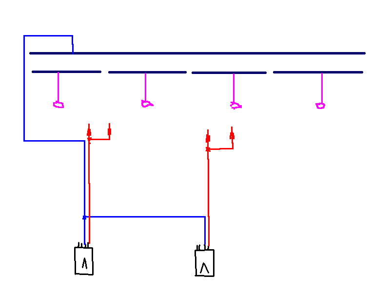

Ne příliš bezpečné ovládání kolejiště se 2 trafy
Příspěvekod sidlo » pát 02 čer, 2023 7:53 pm
Použití dvou a více zdrojů Fz1 pro ovládání kolejiště.
Zdroje Fz1 mají na čele dvě dvojice svorek. Ta levá dvojice je pro napájení příslušenství označené výhybkou. Žádné dvě dvojice pro příslušenství označené výhybkou se nesmí mezi dvěma nebo více zdroji Fz1 paralelně ani sériově spojit. Vzniklo by tím nebezpečné zapojení.
Výstupy pro ovládání mašinek označené mašinkou se mohou jedním pólem spojit. Tento společný pól zdrojů, na plánku označen modrou barvou, se přivede na jednu nepřerušenou kolejnici kolejiště.
Kolejiště je rozděleno na libovolný počet izolovaných úseků. Každý izolovaný úsek má na panel s reliéfem kolejiště vyvedenu právě jednu napájecí zdířku. Na plánku je zdířka označena fialovou barvou.
Z druhého dosud nepoužitého pólu zdroje pro lokomotivy označeného mašinkou jsou vyvedeny dva volné vodiče zakončené banánkem. Strojvedoucí u zdroje Fz1 zasouvá svoje banánky do zdířek na plánu kolejiště tam, kam chce se svojí mašinkou jet. Právě jedna zdířka na ovládacím panelu kolejiště zabrání, aby se dva strojvedoucí pokusili ovládat jeden úsek. Strojvedoucích a zdrojů Fz1 může být libovolné množství.
Kritickým místem tohoto řešení je mašinka na rozhraní dvou úseků, které nejsou napájené z jednoho zdroje Fz1. V tu chvíli může dojít k přetokům proudů mezi dvěma zdroji. V lepším případě bude zkratový proud dostatečně velký a vypne proudová ochrana zdroje Fz1. V horším případě bude zkratový proud nedostatečný pro vypnutí ochrany a hrozí poškození mašinky.

Re: Ne příliš bezpečné ovládání kolejiště se 2 trafy
Příspěvekod BohousP » pát 02 čer, 2023 10:19 pm
sidlo píše:...
Obecně je to pravda. Ale FZ1 vypíná při 1.2A. Pokud nedojde k vypnutí, teče logicky méně. To je proud, který by krátkodobě sběrače i vodiče v mašince měly vydržet. Navíc, bude to jen krátkou dobu během přejezdu přerušení. Ale ideální to není. Stát tam mašinka nezůstane, pokud se alespoň jedno z napětí nerovná nule.

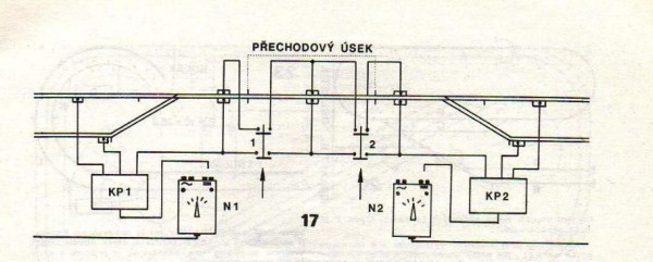

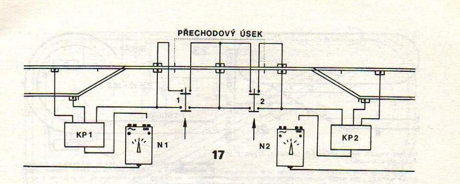

Jedno primitivní, nicméně funkční a hlavně bezpečné řešení nabízí příručka Malé železnice C1 - Elektřina na modelovém kolejišti z r. 1983:
KP = kontaktní pole, adekvátní době a tehdejší technologii jsou zřejmě známá Zeukeho piánka.
Nevýhodou je, že v přechodovém úseku vlak musí zastavit.
Edit: Aktualizovanou příručku s podobným obsahem pro úplné začátečníky vydala Malá železnice pod názvem Elektrotechnika pro začínající železniční modeláře a s pořadovým číslem 2 v edici Plánky, návody a schémata pro železniční modeláře znovu v r. 1990.
