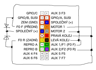

omlouvam se za zacatecnicky dotaz, koupil jsem masinku ve verzi analog, ale ma konektor PluX22.
Nechci ji predelavat na digital, ale hodilo by se mi ativovat funkci co je na AUX7. Nicmene netusim kam bych mel dat propojku, aby se aktivovalo.
Na +(9), GND(5), nebo kola (12,14)?
https://decoder.guru/Images/Schnittstellen/PluX.png
Predem dekuji

V případě analogové propojky těžká odpověď.
signály AUX jsou nízko-potenciálové. Aktivují se kladným napětím 3-5V
Takže asi odpor 10k (nebo spíš víc) od pinu 9, ale je otázka, jestli ho má ta záslepka aktivní. Pokud ne, tak by jsi si ho asi musel vyrobit pomocí alespoň dvou diod a ještě nějakého kondenzátoru.

Stabilizátor sežere 2 - 3 volty, to asi nebude cesta. Na výstupu se stejně nemůže objevit víc, než je v kolejích, takže není potřeba to omezovat. A naopak, stabilizátor ze dvou voltů deset neudělá.

Našel jsem tento dokument:
https://www.nmra.org/sites/default/file ... erface.pdf
Strana 4, 5, 6
Ale asi nezbude nic jiného než mašinku rozebrat a zjistit jak to je zapojené.
zapojeni analog desky

Tak uz hotovo a sviti jak jsem si predstavoval, vsem co pomohli diky.
