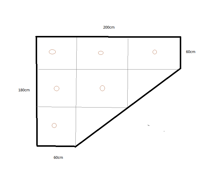

Zdravim vsechny, byla by sance ziskat radu od nekoho zkuseneho prosim? Planuji postavit H0 zeleznici, mam po dedovi docela solidni zaklad,
neco jsem prikoupil, ale rad bych se ujistil, ze jdu spravne. Nize je prilozen planek prostoru. Na H0 nic extra, ale vic bohuzel nedam :-(
Planuji udelat dreveny ram z "Rámové dřevo hoblované smrk / jedle 54 mm x 54 mm x 2000 mm" (OBI), upevnit tam nabytkove nohy (6?)
a nahoru nalepit styrodur 5cm tloustka. Prislo by vam to jako solidni zaklad nebo reknete, ze tudy fakt ne :-D Pripadne dat OSB a az pak styrodur? Moc diky a preji krasny den!

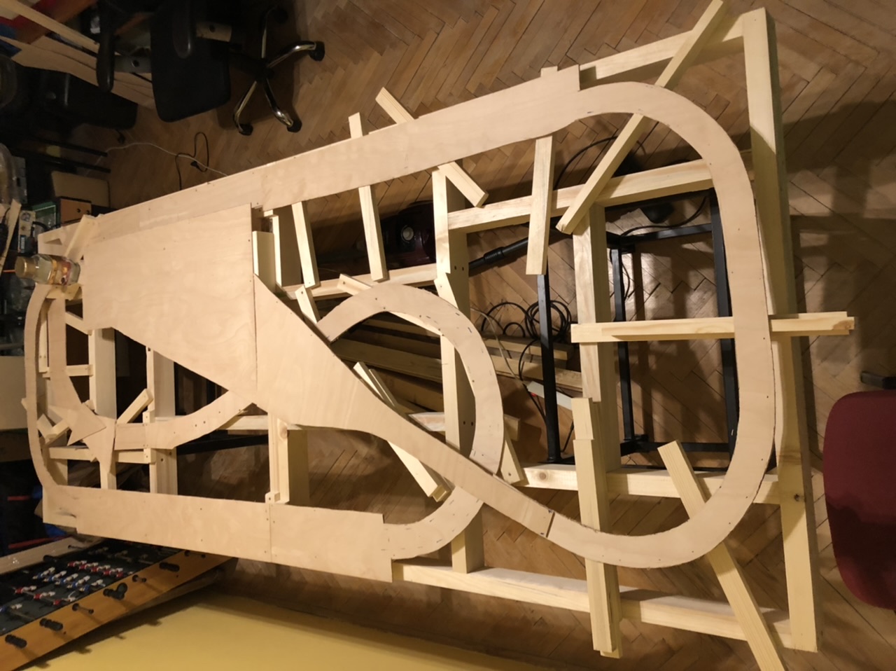

Doporučil bych ti nedělat “placatou desku”, ale žebrovaný rám a na něj pokládat podloží pro koleje a teprve do mezer plánovat krajinu a hlavně si nechat prostor pro přístup do skrytých míst… třeba takhle:

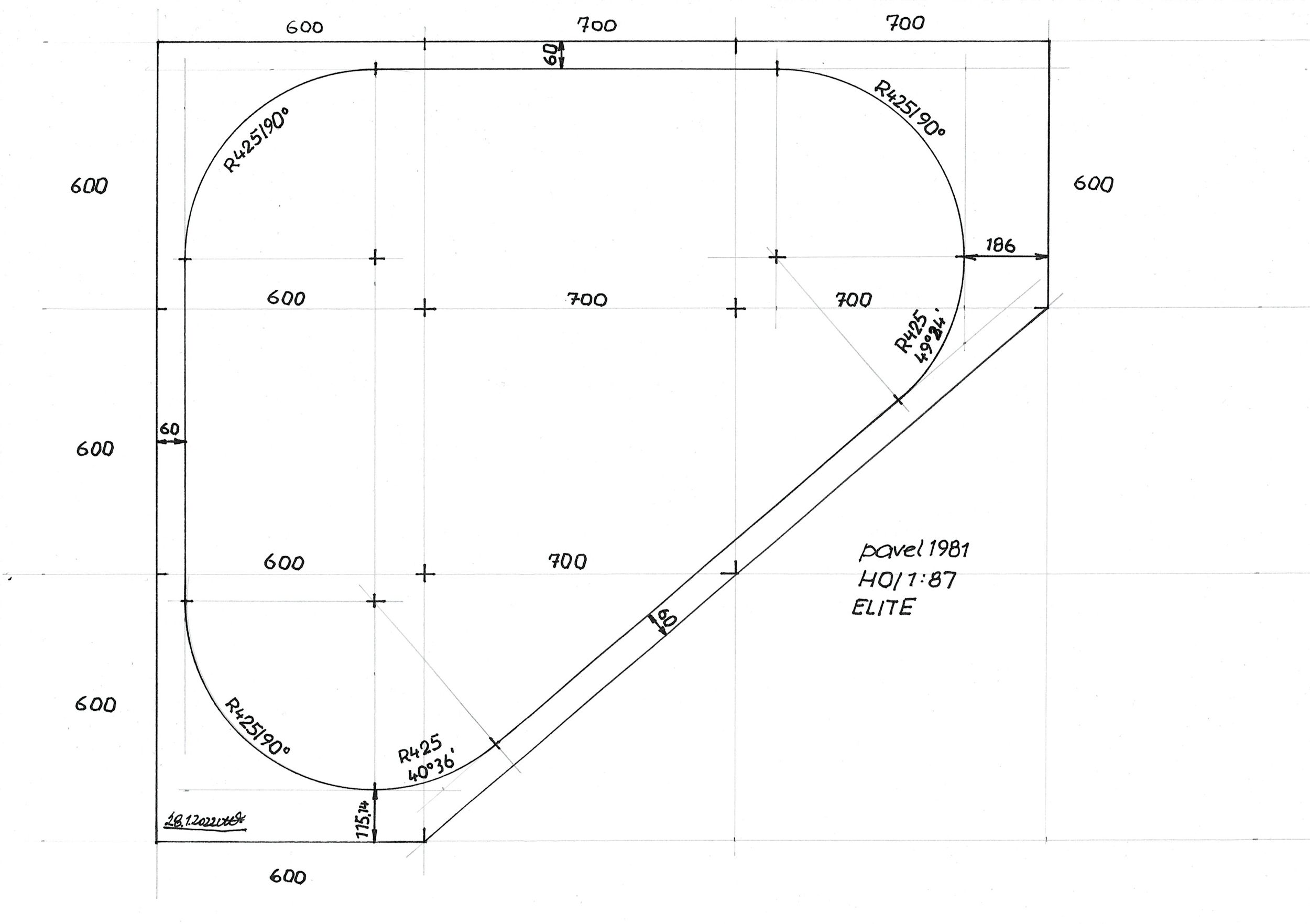

Jasně, já mám málo práce :roll: :D :wink: . Avšak trefil jsi hřebík na hlavičku. Zkusil jsem položit jen jednoduchý ovál. Výsledky nic moc. Upřesním rozměry rastru rámu. Vidíme 600 x 600 a ty obdélníky mají rozměry 700 x 600. Šikmina je vedena pod úhlem 40°36´, což tyto úhly zbožňuji :roll: . Kolejivo ELITE, poloměr oblouku R425. Vypočítal jsem i vzdálenosti od kraje rámu po osu koleje. Vlevo, nahoře a na šikmině vzdálenost 60 mm. Dolní 115,14 mm a napravo 186 mm. Oblouky navazující na šikminu 90°- 40°36´- 49°24´- 90°. To by mě musela múza s manželkou silně políbit :lol: , aby ze mě námět vypadl.

Příspěvekod milan ferdián » pát 28 led, 2022 12:18 pm
Jde vidět, že Michal mě dobře zná :D , když rám dostal přesnější podobu, námět na mě skutečně vykouknul a dostal i tu podobu. Jsou ale dvě paní, matematika a geometrie :P a ty mají poslední slovo.

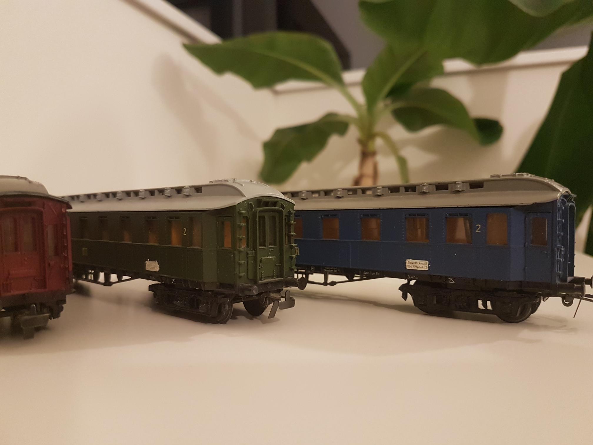

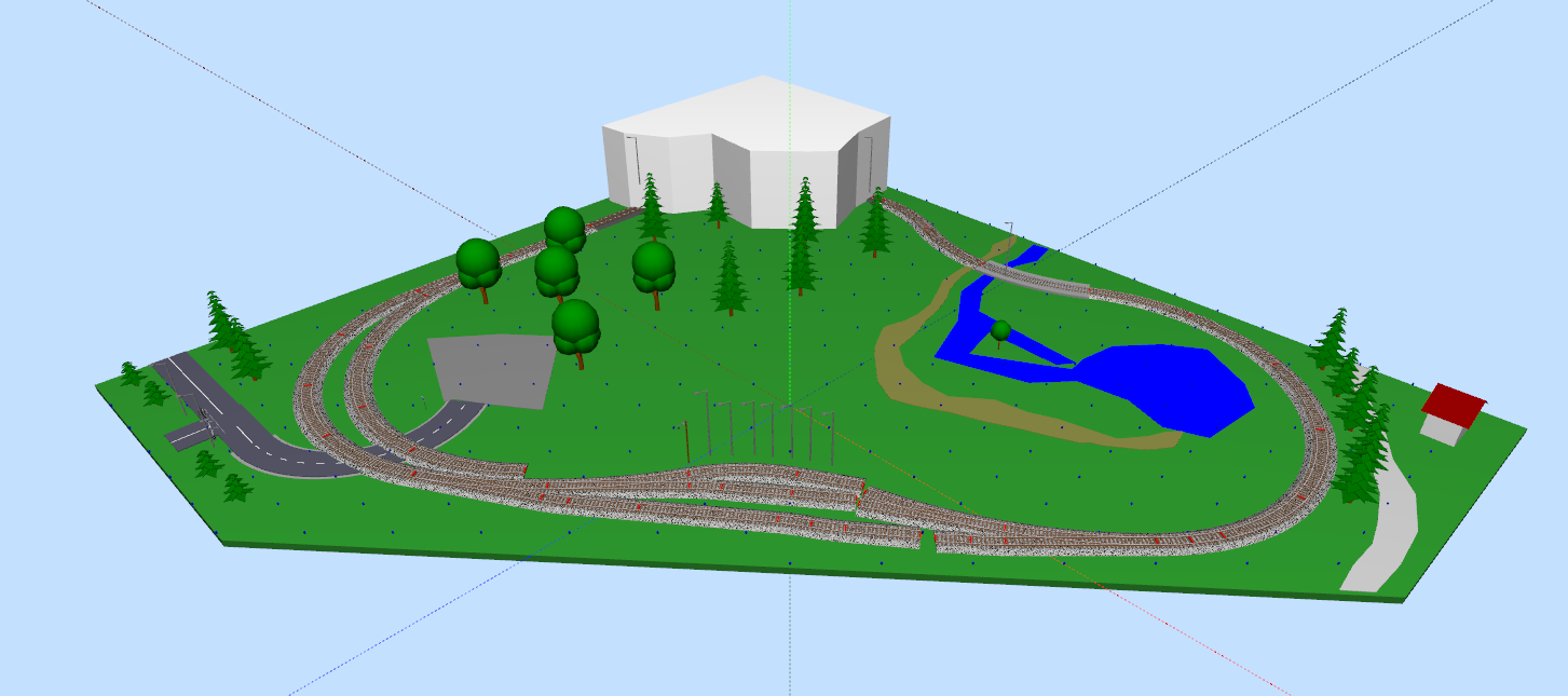

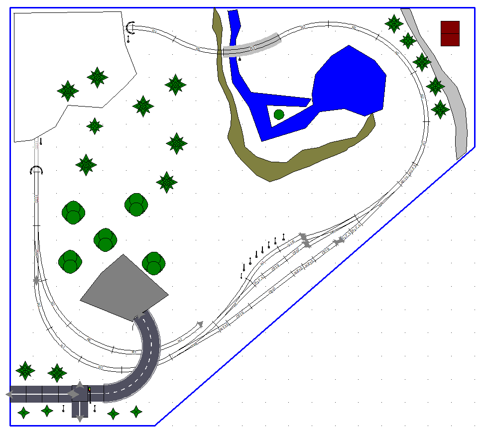

Zdravim, moc diky vsem za postrehy! :-) Mozna tedy lehce uvedu co mam v hlave. Ja nejsem uplny mega blazen do sloziteho kolejiste. Na uvedene plose by to ani neslo, takze spis si pohrat s krajinou. Jsem magor do ruznych svetylek, takze bych chtel zakomponovat semafory, svitici auticka, blikajici prejezdy a hromadu poulicnich lampicek. A do toho vseho by si to krajinuo sinula masinka s osvetlenymi vagony (viz. priloha). Snad se nepletu, ze v noci to muze byt hezke pokoukani :-D Cili placka je v podstate jasna, uvazuji tunel, maly mostik a mozna nekde lehce prizvednout, ale nic dramatickeho. Cili louky, nejaka vodni plocha, potok, stromy, zviratka, kousek silnice, parkoviste, maly domecek, lesni cesta, eventualne pidi nadrazni budka. Proto jsem si rikal, ze ten styrodur by mohl byt ok na tyhle veci. Z hlediska pristupu souhlasim, ze stred nebude uplne idealni, ale pocitam, ze kolejiste muzu odsunout od zdi (leva a horni hrana) a pristup se zlepsi. s drevenym ramem a styrodurem by to nemel byt problelm, eventualne ta kolecka nejsou spatny napad! Nejake centimetry bych eventualne jeste nekde snad taky nahonil. Tak jsem zvedav, ja to nas zkusene bude pusobit :-D Btw: koleje pocitam, ze polozim na korkove podlozi. Prilozeny model je jen rychle naklikani, nekoukejte prosim na presnost :-D Moc diky vsem!!!

Příspěvekod milan ferdián » pát 28 led, 2022 12:52 pm
Proč jsi použil kolejivo PIKO A-Gleis? Ty už ho máš nakoupené ?

Příspěvekod pavel1981 » pát 28 led, 2022 1:00 pm
Ja mam ty koleje prave po dedovi, ktery je kupoval za sociku nekdy koncem 70 let. A dalsi veci jako masinky vagonky ma PIKO, takze myslim ze i ty koleje budou zn. PIKO, ale tezko rict, tenkrat moc vyber nebyl. Takze jsem do toho programu pouzil je, a popravde, jine znacky ani neznam :-DD
