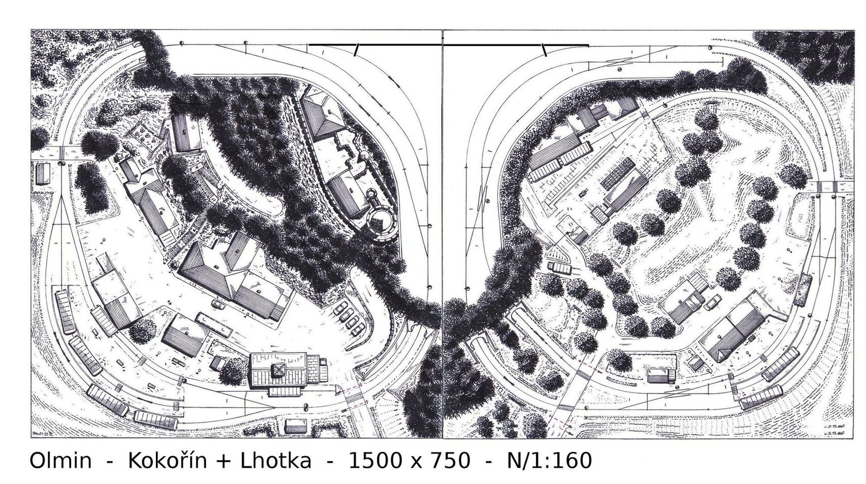

jsem začátečník v modelové železnici vel. N. Mám připravený panel o velikosti 1550x800. Koupil jsem si knihu Plány kolejišť III od pana Milana Ferdiána. Nenašel jsem vhodné kolejiště pro tento rozměr. Pane Ferdiáne, šlo by smysluplně spojit kolejiště Lhotka a městečko Kokořín ? Pokud ano, mohl byste mi ho upravit ? Nebo měl byste vhodný plán kolejiště pro tento rozměr ? Děkuji Vám.

Dobrý večer, jestli se vám líbí oba náměty, postavte je na vaši ploše jako dvě samostatné kolejiště a spojené propojovací koleji. V místě kde se potkají krajiny na kolejištích, použijte buď oboustrannou kulisou nebo větší les. Musíte si propojovací kolej s výhybkami upravit a tím i obě SN. Dále záleží, jaké kolejivo použijete. Nepřipadá v úvahu kolejivo PECO/CODE55/10°a SETRACK/CODE80/22°30´.
Plánek kolejiště na vaši plochu nemám. Přeji úspěšnou stavbu.

Co si vybrat jeden a roztáhnout ho do šířky?

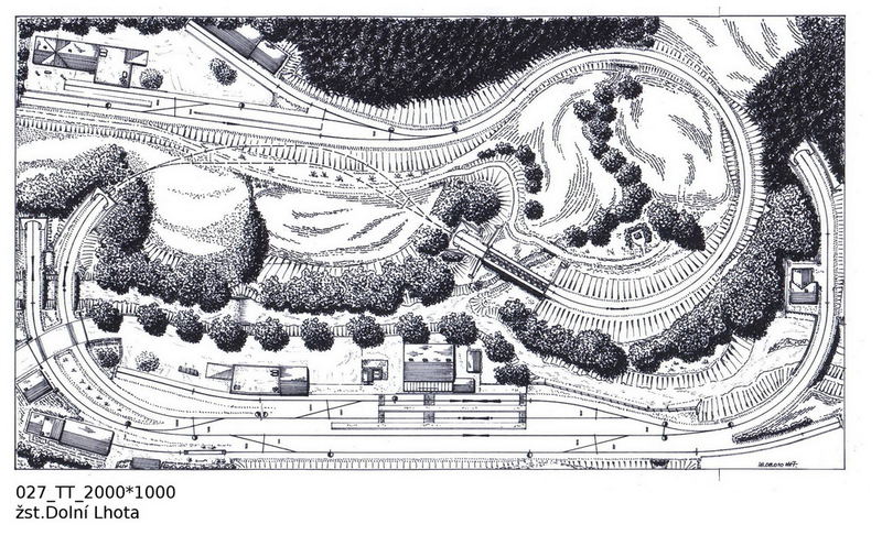

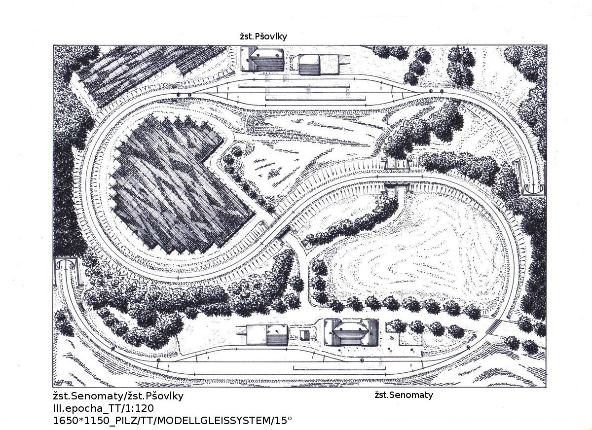

Mne ještě napadly dva moje oblíbené náměty z Milanových knížek, sice jsou v TT, ale věřím, že by šly dostat do N v těchto rozměrech. Je to samo hlavně pro inspiraci, koncept stanic lze vzít i z výše uvedených plánků.

Ten námět Dolní Lhota vychází po přepočtu do N na délku přesně na to co požaduje Olmin. Pro začátečníka ovšem obsahuje poněkud mnoho výhybek, samozřejmě je možné zjednodušení.

HonzaM píše:Ten námět Dolní Lhota vychází po přepočtu do N na délku přesně na to co požaduje Olmin. Pro začátečníka ovšem obsahuje poněkud mnoho výhybek, samozřejmě je možné zjednodušení.
Ja to právě odhadoval, že by to mohlo vyjít, neznám však geometrii N.
Zjednodušit to určitě lze, např. vypustit celou spodní kolej. Když už bude díky tomu trochu více místa, je varianta esíčko lokálky nedávat do tunelu a nechat ho celé viditelné. Výhybnu v esíčku bych nedělal.

Stavím měco hodně podobného a původní plán byl na 1500 x 750. Nakonec mi z toho vyšlo 1800 x 720 mm (důvody jsou v "mém" vlákně). Veškeré kolejivo používám od Fleischmanna, s tím, že výhybky jsou s podložím a zbytek je flexi bez podloží. Je ovšem potřeba počítat s poloměry 194 mm.
